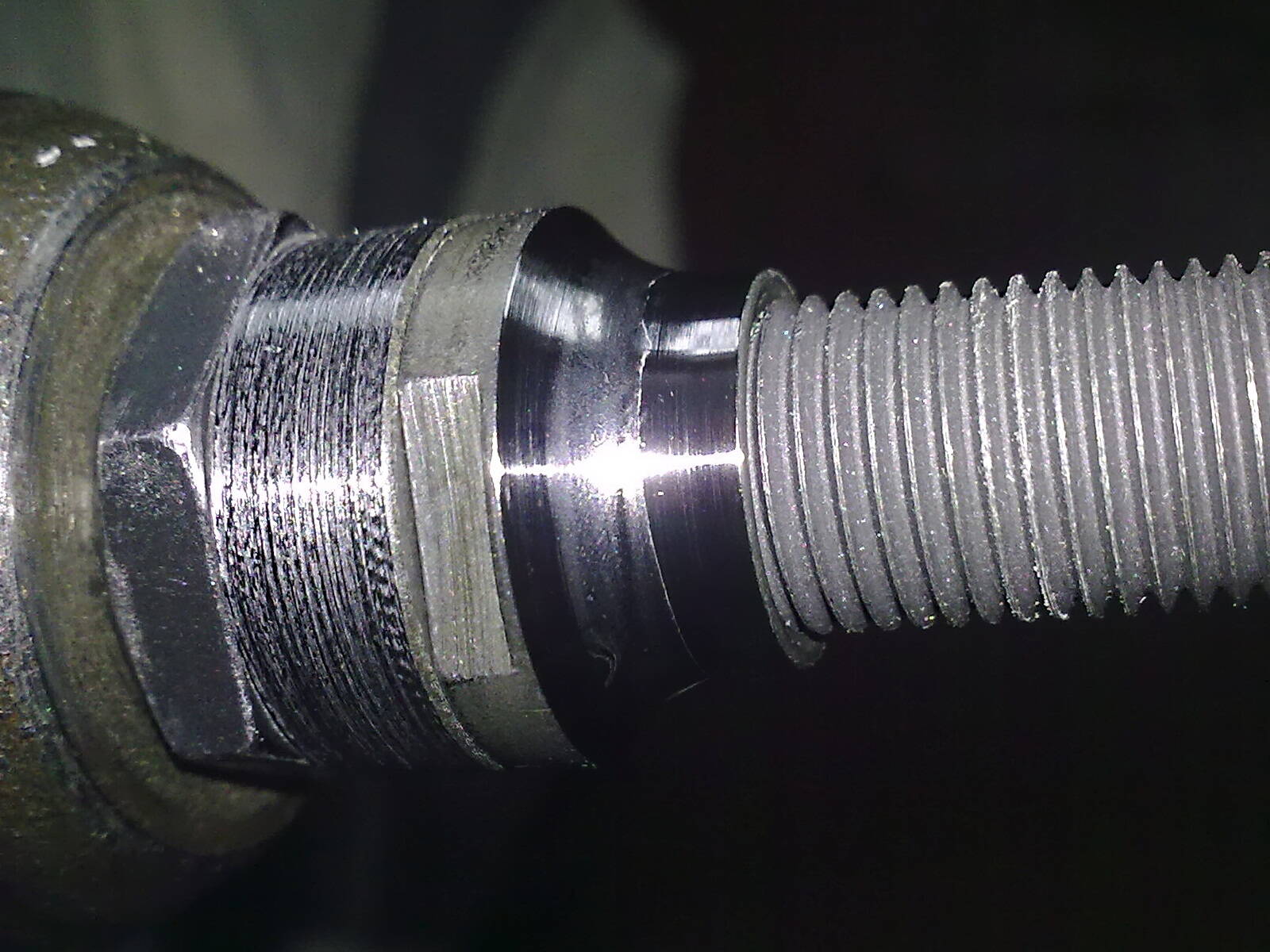

Aleksei Dmytren
Ось смотри - не стирает его наждак - на дорожке да, ушел, так как конусу много лет с песком катания досталось.
0812201613741.jpg [ 518.16 КБ | Просмотров: 2145 ]
Это после 5ти минут 320ой бумажной наждачки и обороты на максимум...
kisa
Почему же сразу ст10, да и не такое оно и Г - высококачественная низкоуглеродистая.
Г это те, что с кп в конце :smile:
Вероятнее всего как раз из ст20/30 китаезы и делают.
А хвз-шная может быть и подшипниковая, но она конструкционная вроде как тоже считается.
http://metallicheckiy-portal.ru/marki_metallov
Кстати, читал на металлическом форуме про спецов, что мартеновские печи обслуживают: с досадой в голосе
че, опять шариковую заказали
имеется в виду шх15 - она по их меркам Г... :yes:
Зы: в видео были слова про вал хвз или мне померещилось...
