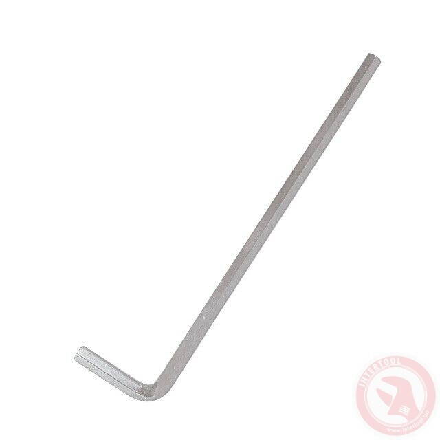

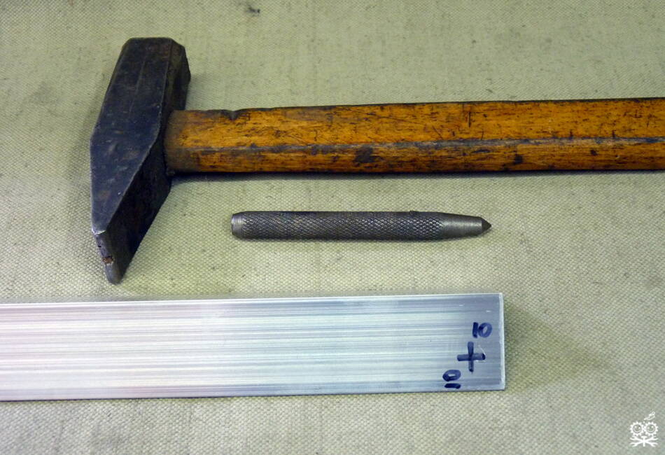

СообщениеДобавлено: 26.12.2017 15:33
Сообщения: 2031
Изображения: 39
Зарегистрирован:18.05.2012
aidaho писал(а):
Под разборностью надо понимать "не устоят при виде дрели".
та ладно))
варианты решения.
Комментарий к файлу: на фото третий лишний.
i0611.jpg [ 541.27 КБ | Просмотров: 2850 ]
Комментарий к файлу: или так.
intertool-ht-1854.jpg [ 18.1 КБ | Просмотров: 2849 ]
