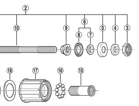

для барабана 17 есть аналогичная картинка?
интересует количество шариков, у меня получилось 2 комплекта по 25 штук
Нет, Shimano считает эту деталь неразборной.
Elk 2 писал(а):
необязательно знать их количество - чтоб уложились и немного свободного места осталось.
свободное место равное примерно одному шарику.
Elk 2 писал(а):
при отсутствии пары шариков ничего крамольного не произойдет
именно, так как работа механизма происходит не под нагрузкой.
можно не считать, укладывать сначала нижние, потом верхние.

понял
есть смысл заменить кольцо для собачек? какое то оно слишком тонкое и мягкое,плюс хочется чтобы сильнее трещало
 Заголовок сообщения: Re: разобрать втулку шимано
СообщениеДобавлено: 30.12.2019 12:23
Сообщения: 3824
Город: Cro-Moly
Зарегистрирован:11.11.2008
а на что его менять?
У Shimano есть второй тип барабана, там пружина толще, и собачки шире.

http писал(а):
обнаружил что нет шайбы рядом с конусом 7
точно помню что за конусом сразу была резинка,вначале даже думал что там такой же конус как 10
вот тепеь думаю- это я потерял или уже так было? нужно искать теперь аналогичную шайбу?
СообщениеДобавлено: 30.12.2019 19:35
Сообщения: 3824
Город: Cro-Moly
посмотри внимательно, не прилипла ли она к конусу, часто бывает, что воспринимается как одно целое.
Ну и такое: на М510 такой шайбы нет, так что вполне возможно, что её у тебя и не было.

http писал(а):
подскажите что за кольцо 5?
смазку удерживает в зоне шаров.
