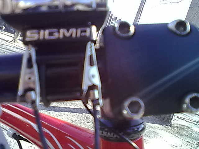

Того кто хочет без проблем притулить датчик к компу, ждет облом. Хитропопые немнцы, хотят втулить еще нам какую-то бяку, чтоб соединить эти два изделия.
Покажем им мы буй и купим, за 6грн, два клеймника на базаре.
Обжать можно сразу, ничего не отрезая.
Окончательный тюнинг- обтяжка термоусадкой.
09042013784.jpg [ 35.5 КБ | Просмотров: 1818 ]

Конечно выкладывай. Мож кто на наши ваяния насмотрится и забодяжит как "с завода".
Данный вариант, в принцепе, может для кого-то быть и промежуточным вариантом. Пока нет бабок на базу.
Для обеспечения герметичности можно залить термоклеем. Тогда получиться герметичнее чем само крепление компа)
