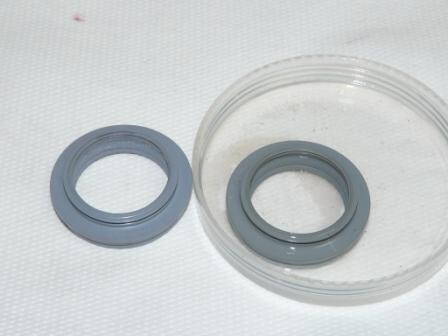

Часто задаваемый вопрос, поэтому вот наглядный пример. Два новых пыльника. На один из них в течении 4-х дней наносился силиконовый спрей. Спрей начал разрушать поверхность пыльника, он начал желтеть и терять эластичность. Теперь если его положить на солнышко, начнут появляться микротрещины, которые приведут к попаданию микрочастиц под пыльник и приведут к быстрому износу вилки. Поэтому, как всегда говорил, для вилок Rock Shox и Fox силиконовый спрей не нужен! В этих вилках в желобе пыльника есть собственная смазка, которой вполне достаточно для нормальной работы. Если в магазинах слышите совет о необходимости силиконового спрея для вилки это просто желание продать вам спрей.

Мазать вилку силиконом или чем либо еще - это один из вредных советов Григория Остера. Ничего кроме прилипшей к ногам вилки грязи вы от такой смазки не получите. Говорю вам как продавец веломагазина, не стремящегося продать абы-чего, лишь бы продать.

Силикон зло, есть специальные спреи для пыльников которые не содержат силикона!
А вот по поводу микротрещин на пыльниках, тот силикон не при чем, срэм уже изначально лепит бракованные пыльники на свои вилки, это не редкий случай! Но не факт что гарантийный... хотя и пыльник сам по себе не дорогой и можно заменить его при первом ТО безо всяких проблем.
