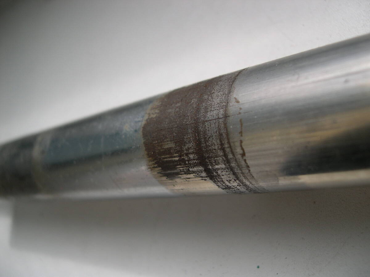

DryWind писал(а):
Подскажите пожалуйста, как определяется степень износа амортизационной вилки. Моя Suntour XCM-100, 100mm travel последнее время стала очень жесткой. Пора менять или есть возможность как-то ее обслужить?
Степень износа - а разобрать? :wink: Когда видишь в живую "кишки" вилки, и понимаешь всю элементарность исполнения, всякие вопросы исчезают... обычно...
Как раз сегодня опять споткнулся в коридоре об "трупик" старой вилки. На ногах может быть подобное или "начальная степень":
Убитые ноги.JPG [ 204.43 КБ | Просмотров: 1962 ]

Наконец-то нашел время, разобрал. Ноги вилки похожи на фотографию, предоставленную Младёном в этой теме. Но все же перебрал, выгреб изнутри грязь, смазал. Стало чуть лучше. Поезжу еще сезон и менять буду. Спасибо за советы!
