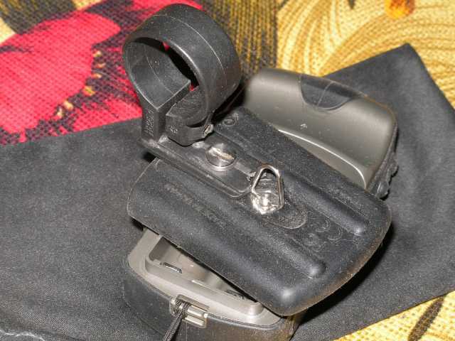

Белый_Сокол, фотки сделаю. Но там ниче трудного. На гармин виста СХ есть возможность установки защелки на корпус используя винт м4. Если в корпусе нет резьбы - то так не получится. GPS просто прекручен к хомуту, вместо катафота.

С хомутом выглядит так
P3211159COPY.jpg [ 35.96 КБ | Просмотров: 5354 ]
