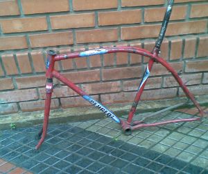

вот я у друга в гараже отрыл эту раму:
она под 26" колёса(не скоросная!) с привареными ви-брейками
хто знает что это за такая рама???

ЫЫЫЫ, вот откуда спионерил Corratec свою раму Superbow :D :D :D

А МОЖЕТ ЭТО И ЕСТЬ CORRATEC SuperBow WORLD CUP ТОЛЬКО очень старый примеру 1991 года или еще страрей

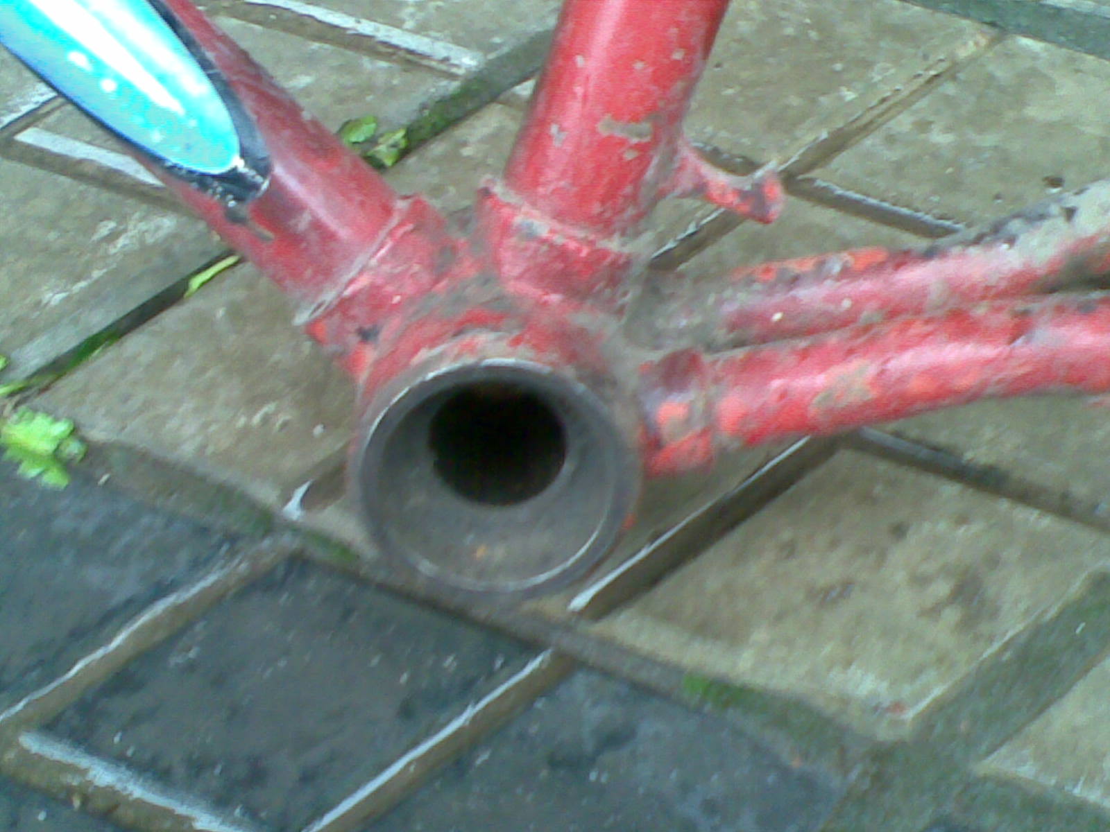

ага про тип рамы буду знать
НО! там очень странная каретка.....

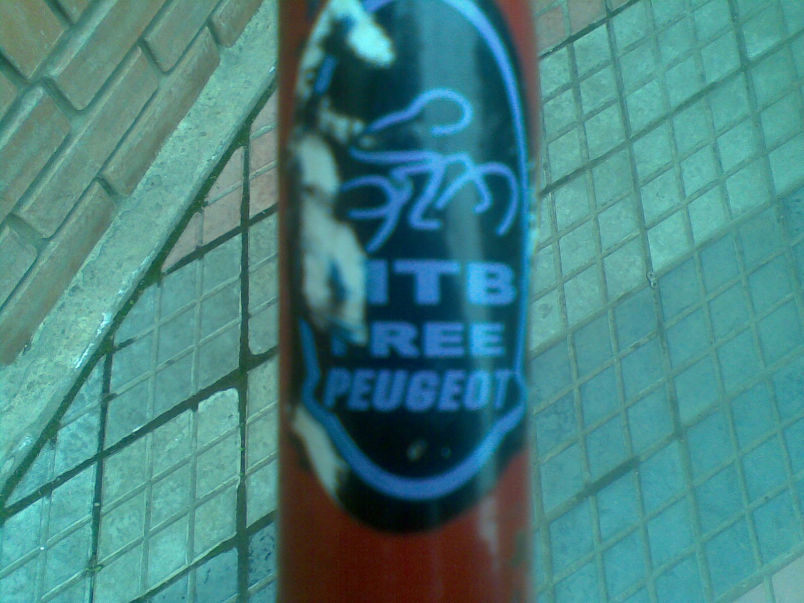

Выложи фотку логотипа фирмы на рулевой трубе.

э... тут кароче на этой раме наклейки не родные :oops: (куплены на Барабашова :( ) могу ща пойти сфотать

вот фото

Кажись я узнал его. Велосипед "Орлёнок".

точно он!
а где же мне теперь на него взять каретку под квадрат????

Привет! Цитата из другой статьи:- "Остался главный "фокус" всех подобных объектов - шатуны на клиньях. Клинья здесь - рекордно паскудного качества. Шатуны из-за них обычно не торчат с положенным 180-градусным углом, а болтаются в диапазоне 150-120, сколько ни бей по клиньям. Годы катаний на "Украине" учат, что менять шатуны да клинья глупо: через день система выходит на те же углы. Мы ведь с братом человеки не до конца чахлые.
Проще всего плюнуть на родные каретку/систему/педали да сменить каретку на «квадратную». Тогда можно поставить любые «горные» шатуны. Внутренний диаметр «украинского» кареточного стакана близок к нужным для шимановского картриджа 34,8 мм. Но резьба - разная.
А если поискать на рынке «квадратный» вал с промподшипниками? Ведь есть же в природе вал под клинья с промподшипниками, прессуемыми в каретку прямо «поверх» резьбы. В самом деле, велопалатка на райцентровом базаре озарила мою жизнь 20-гривневым (4 долл.) комплектом, куда входил «квадратный» вал, два болта для фиксации шатунов и два мощных закрытых подшипника. Такие способны пережить без люфта много зим.
Дома вынул старую каретку. Впрессовал новые подшипники в раму обрезком трубы и молотком. Сталь в раме мягкая, гладкие подшипники слегка смяли резьбу в стакане. Зато из-за этой резьбы посадка получилась прочной. Обошлось безо всяких химических фиксаторов (краски, тредлока и прочего). "
Увас похожая ситуация, только в раме нет резьбы. Выбивайте эти чашки и подбирайте подшипники по размеру. На рынке есть разные варианты.
Цитату взял сдесь http://tourist.kharkov.ua/phpbb/viewtopic.php?t=2886

Такие каретки были на некоторых советских велосипедах. Например, на Минсках. Чашки, которые стоят в раме, довольно легко можно выбить и поступить как советует xtreme3. А можно пойти на велорынок и спрашивать каретку типа как от Минска.

а под квадрат такое найти можно???
