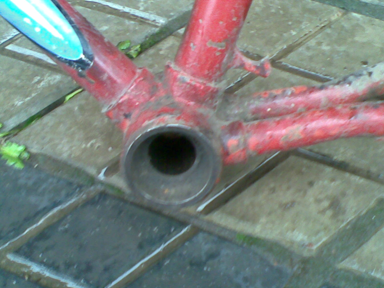

НО! там очень странная каретка.....
19092008(003).jpg [ 183.82 КБ | Просмотров: 1288 ]

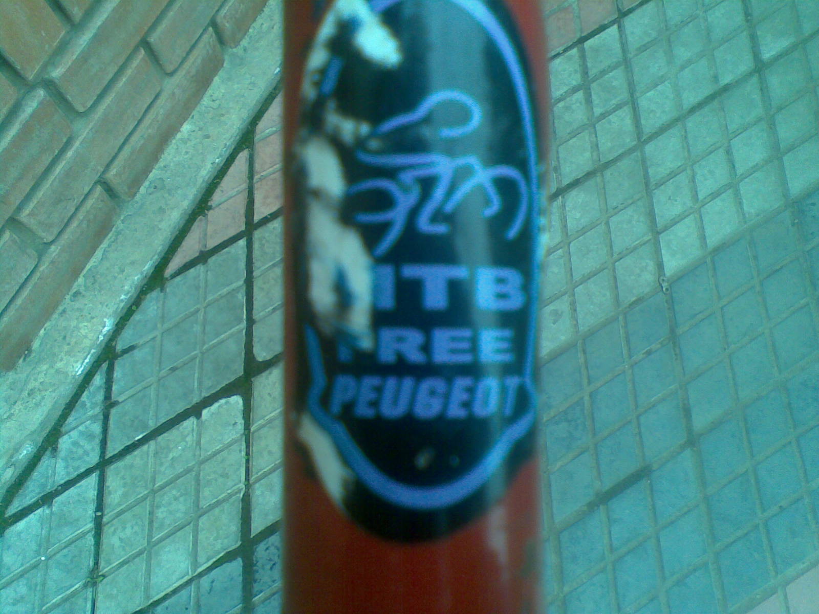

Выложи фотку логотипа фирмы на рулевой трубе.

э... тут кароче на этой раме наклейки не родные :oops: (куплены на Барабашова :( ) могу ща пойти сфотать

вот фото
22092008.jpg [ 213.72 КБ | Просмотров: 1288 ]

Кажись я узнал его. Велосипед "Орлёнок".

точно он!
а где же мне теперь на него взять каретку под квадрат????

Привет! Цитата из другой статьи:- "Остался главный "фокус" всех подобных объектов - шатуны на клиньях. Клинья здесь - рекордно паскудного качества. Шатуны из-за них обычно не торчат с положенным 180-градусным углом, а болтаются в диапазоне 150-120, сколько ни бей по клиньям. Годы катаний на "Украине" учат, что менять шатуны да клинья глупо: через день система выходит на те же углы. Мы ведь с братом человеки не до конца чахлые.
Проще всего плюнуть на родные каретку/систему/педали да сменить каретку на «квадратную». Тогда можно поставить любые «горные» шатуны. Внутренний диаметр «украинского» кареточного стакана близок к нужным для шимановского картриджа 34,8 мм. Но резьба - разная.
А если поискать на рынке «квадратный» вал с промподшипниками? Ведь есть же в природе вал под клинья с промподшипниками, прессуемыми в каретку прямо «поверх» резьбы. В самом деле, велопалатка на райцентровом базаре озарила мою жизнь 20-гривневым (4 долл.) комплектом, куда входил «квадратный» вал, два болта для фиксации шатунов и два мощных закрытых подшипника. Такие способны пережить без люфта много зим.
Дома вынул старую каретку. Впрессовал новые подшипники в раму обрезком трубы и молотком. Сталь в раме мягкая, гладкие подшипники слегка смяли резьбу в стакане. Зато из-за этой резьбы посадка получилась прочной. Обошлось безо всяких химических фиксаторов (краски, тредлока и прочего). "
Увас похожая ситуация, только в раме нет резьбы. Выбивайте эти чашки и подбирайте подшипники по размеру. На рынке есть разные варианты.
Цитату взял сдесь http://tourist.kharkov.ua/phpbb/viewtopic.php?t=2886

Такие каретки были на некоторых советских велосипедах. Например, на Минсках. Чашки, которые стоят в раме, довольно легко можно выбить и поступить как советует xtreme3. А можно пойти на велорынок и спрашивать каретку типа как от Минска.

а под квадрат такое найти можно???
