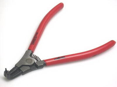

SRAM 10-speed PowerLink прекрасно снимаются (с помощью инструмента) и ставятся обратно.
Инструмент стоит 15-20 грн на рынках:
syemnik-naruzhnyh-stopornyh-kolec-90-grad-170-mm-meister.jpg [ 11.19 КБ | Просмотров: 1945 ]
ооо!
надо прикупить! Пасиба за подсказку

Bayk SRAM 10sp даже застегнуть руками не получается! Надо с зажатыми тормозами несколько раз на педалях попрыгать для натяжения цепи.
И снять я его смог только инструментом - вряд ли он сам по себе будет расстегиваться. Правда у меня и два замка SRAM 9sp за два года сами ни разу
не расстегнулись, хотя их легко можно было руками и ставить и снимать.
SuperStalker Нзч, самого давила жаба 115 грн. за специнструмент отдавать.
