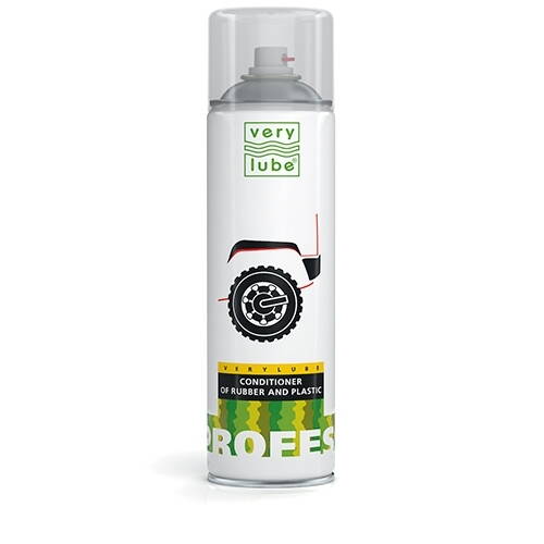

Поделюсь найденной полезной мелочью. О смазке для тросиков.
История:
Как то раз попало ко мне в руки средство, позиционированное как "Кондиционер для резины и пластика", которое якобы должно попадать во все щели поверхности, очищать их и затем заполнять щели специальным полимером и придавать зеркальный блеск и новизну резине и пластику. Внешний вид оно, конечно, улучшает, вот только царапины прячет не так хорошо, как я надеялся. Тестировал на исцарапанной подставке монитора, на которую я вот уже 3 года "задвигаю" клавиатуру. Попшикал - протер- посмотрел - забыл. На следующий день заметил, что клавиатура "заезжает" на подставку монитора ОЧЕНЬ легко. Просто до непривычного легко. Поводил по подставке ногтем - скользкая, но не пачкается.
Решил ради теста напшикать на шкаф и посмотреть не будет ли оно собирать пыль. Пыль не собирает, мокрой тряпкой за пару движений не стирается.
А через некоторое время я попал под сильный дождь и весь я и велосипед и вообще все было грязное и мокрое. Велосипед отнес в ванную и там помыл. Поклацал тросики - характерный хруст грязных рабушек. Расчехлил рубашки и шприцами с водой вымыл грязь, которой оказалось много. Воду из рубашек выгнал как мог. Тут я вспомнил про чудные скользкие свойства лежащего в шкафу спрея и смазал тросики последним. Так же ради интереса напшикал спреем на салфетку и протер весь велосипед + пшикнул немного на участок резины. В итоге было установлено, что пыль на обработанное место липнет даже меньше, чем на необработанное и что именно то место на покрышке, которое я "попшикал" после катания осталось черным, а не стало серо-коричневым.
Итог:
Копеечная штука (30грн за баллон), продающаяся в любом ХАДО/автохимии, которая очень ощутимо снижает трение и в то же время не набирает на себя пыль с дороги. А, быть может, даже защищает от пыли в какой то мере.
Не это ли искали все велосипедисты, когда думали как привести в чувства попавшие под непогоду тросики и рубашки?
PS: теперь ей мажу тросики и протираю сверху велосипед этой штукой.
PPS: <сарказм> Для любителей кричать об этом: это реклама, мне дали 100500 денег и квартиру в москве за этот пост, а мегакорпорация хадо наживается на простых людях </сарказм>

Сенкъювериматч! В этом что-то есть.Буду пробовать. :smile:

Совершенно ужасная идея. Во первый воняет, но это мелочь по сравнению вот с чем: пшикните на окно ВДшкой и пшикните этой хренью и на следующий день бросьте в окно жменю муки и посмотрите к чему больше прилипнет.
