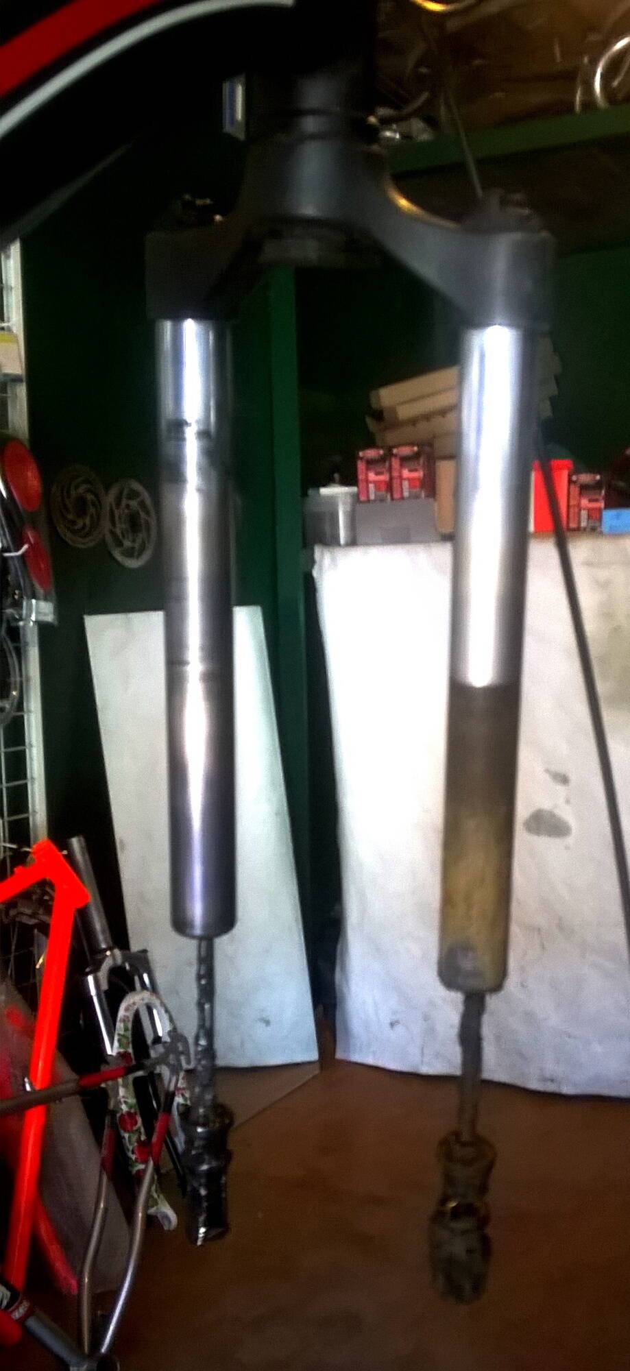

Кстати, пихать в вилку большое количество консистентной смазки (литол, например) - огромная ошибка. В итоге внутри вилки получаем мощнейшую абразивную ванну из смеси смазки и грязи. Вот пример последствий использования каким-то умельцем тонн литола внутри вилки:
WP_20150607_11_06_56_Pro.jpg [ 713.01 КБ | Просмотров: 3915 ]
По сути в штанах консистентной смазке делать вообще нечего.
Чтоб в штанах небыло грязи и воды надо держать пыльники в нормальном состоянии и менять их по мере износа.
Консистент в штанах смысла не имеет, но и вреда не приносит. А вот консистент в некоторые пыльники полезно закладывать, я например на зиму ложу.
