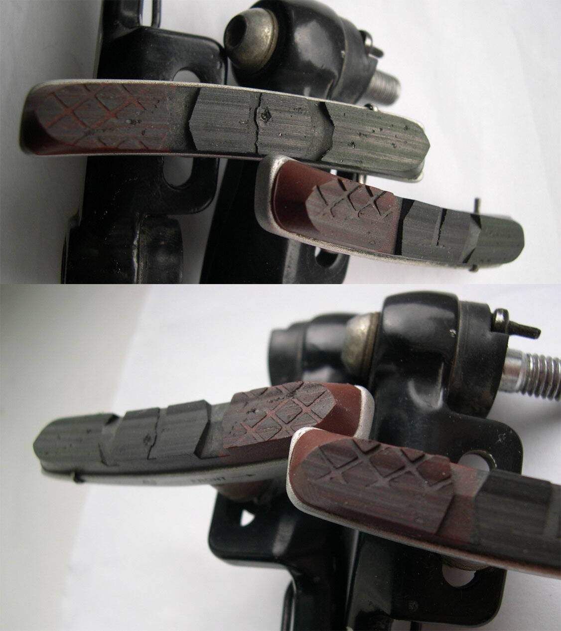

СообщениеДобавлено: 17.04.2011 16:05
Сообщения: 3492
Город: Харьков (р-н.Салтовка)
Зарегистрирован:22.03.2007
Romun писал(а):
Мне по душе Baradine - 3-x цветные, отлично хватают и надолго хватает :)
В виде фото подтверждения.
Комментарий к файлу: Колодки после ~8700км
Brake_Vi_8700.jpg [ 188.05 КБ | Просмотров: 5419 ]
За свое время побывали пару раз в Крыму:
и неделю в Карпатах:
В сумме по походам - 1.2К, остальное по Харькову и окрестностям (ну там Питера немного). Видели и зиму, хотя всего где-то 400-500км: Фото Nikso с По неПоследнему снегу. В общем, использование полноценное. Колодки были поставлены сразу с покупкой велосипеда, отходили 2 года и 8.7К. Стояли впереди. Состояние... "еще послужат", хотя понятно мелкому рисунку не много осталось, а там... будут как стоковые без рисунка... но доооолго. Обод - в норме, хотя следы износа есть, но не столько от колодок, сколько от попавших под колодки мелких камушков. Сзади все время стоял диск Авид Джуси 5, уже выкинул два комплекта колодок...
Информацию дал - выводы делайте сами :wink:
mosh писал(а):
У меня в пятничный снегодождь полностью стёрлись авидовские металлизированные дисковые колодки, прошедшие до этого дождя всего 1000 км и не вызывавшие нареканий у мастера ещё за 200 км до него.
А колодки мастер снимал, или так смотрел. Там у диска есть такой момент, по крайней мере я у себя замечал, что износ ближе к оси меньше, чем у более дальней части. Сам снаружи, сняв колесо, но не вынув колодки, смотрел - вроде еще толщина колодки нормальная, а потом сняв выяснил, что уже и пружина стерлась :shock: . Так что... не факт, что колодки стерлись именно в "снегодождь" :wink:

+1 за трёхцветный баррадин, эксплуатировал зимой (километров 300-400 проехал), частенько по дождю приходилось ездить, сейчас пробег 3200, на 2400 переставил передние и задние местами, посколько передние стёрлись намного сильнее задних, думаю ещё как минимум тысячи полторы, а может и больше эти колодки проедут

Поднимаю тему, так как испытания действительно показали полнейшее превосходство 3х цветных барадинов над всеми остальными :yes:

Я заметил что по сухому им вообще сносу нет. Одну колодку изношенную раздербанил и понял что после стирания больших канавок их еще чуток можно тереть. Там внутренняя структура очень грамотно сделана.
