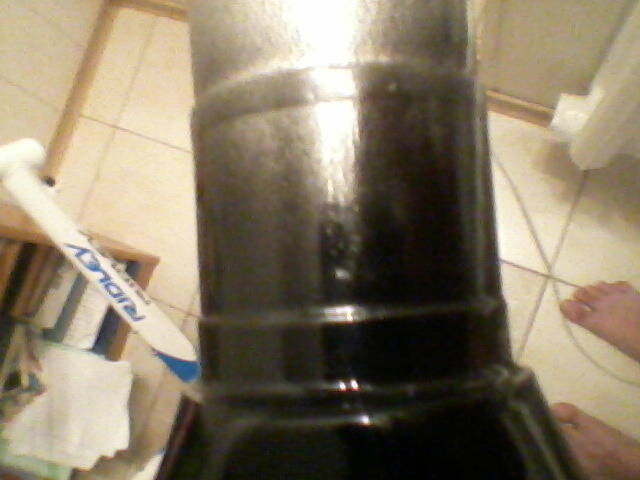

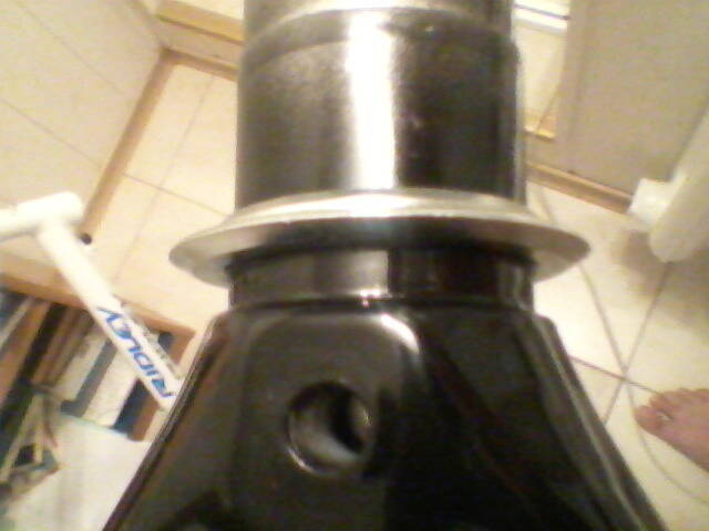

такая ситуация.есть рама и вилка.рама ридли. вилка ХЗ какая. но шток вроде как 1 1.1/8. но получилась беда.поставил рулевую и не получается.получается несоответствие.
фото в папыхах.с мобильника. подскажите что делать.может чашку подобрать?

дета напутал. На шток кольцо нормально набилось до конца?

Конус рулевой надо запресовать на вилку.
Если не знаешь как - то лучше в мастерскую.
А вообще технология такая. в вилку установить колесо с покрышкой и накачанной камерой.
Взять трубу по диаметру соответсвующую конусу и молотком аккуратно напресовать конус.
http://www.parktool.com/blog/repair-help/threadless-headset-service Там Pressing Fork Crown Race
http://www.parktool.com/product/crown-race-setting-system-crs-1
Некоторые просто молотком набивают по кругу- но я так не советую.

но вилка все равно не по диаметру получается( не по диаметру стакана.

т.е. тебя это волнует? ну не судьба. Задизайнена вилка под обычную рулевую, а не интегрированную. Ездить будет.
Если же шток таки не влазит в рулевую, то значит он "полтора".

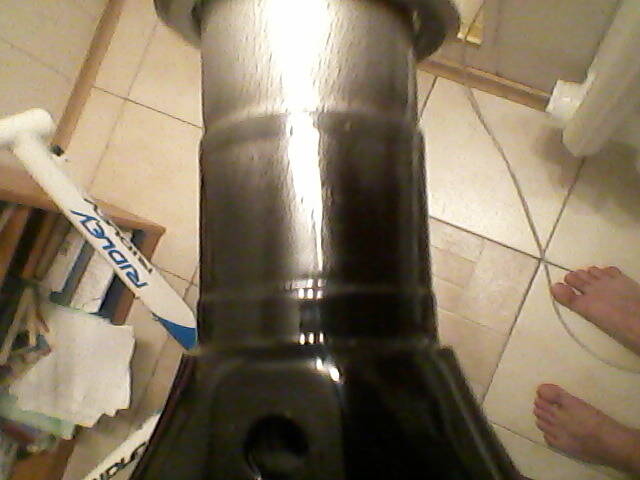

На фото я вижу не напресованный конус.
Но фото конечно не очень информативны. Вдруг что то действительно не подходит. Надо смотреть.
Покажи механику.

вот фото штока..такой вот

Ну так получается что это и надо напресовать.
Смотри на 4 минуте
http://on.aol.com/video/how-to-install-a-fork-crown-race-and-steering-tube-66769580
Но может лучше в мастерскую?

то что в мастерскую это точно) сам напресовывать не буду) прост даже если напресуют то все равно вилка чуток подходить не будет.в плане край стакана будет гулбоко перекрывать край вилки. края вилки и края стакана не будут стык в стык.

А Ты о том что корона чуть меньше напресованного конуса и стакана.
Да вроде это пофиг
Заметь на фотках что я выложил тоже так
Я даже на вел свой пошел глянул - тоже так. Никогда даже и внимания не обращал. :D

спасибо)значит буду жить) я на какой то моент подумал что может вилка не 1 1/8 а какая то другая.но как я понял опорное кольуцо или конус этот напресуется на вилку и сядет как надо. а что выглядывать будет не беда)

Ты знаешь что, если рулевая на промподшипниках, возьми и сделай пропил в этом напрессовываемом кольце (конусе). После этого ты сможешь его устанавливать и снимать голыми руками, не нанося повреждений ни вилке, ни кольцу, а функциональность останется прежней. Но, повторюсь, это допустимо только в том случае, если нижний подшипник - пром. Т.е. шарики не катаются непосредственно по этому кольцу.
П.С.: у меня есть рамы Cannondale с 1.5" стаканом, на которые я также без проблем ставлю обычные вилки и все, разумеется, ок. Это касательно перепада диаметров.
