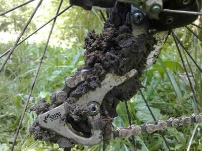

Я,чтобы сбить грязь с роликов,беру плоскую отвертку,ставлю лезвие на боковую поверхность ролика и проворачиваю шатун. Грязь довольно успешно "срезается”, иногда попадает на цепь, но тут уже вступает в дело зубная щетка:)
а если между зубьями? я нормально ролики отмыть могу только полностью разобрав и отодрав щеткой с керосином.

reborn.dp
не знаю, что у вас там за грязь в Днепре...но у меня она между зубьями выдавливается цепью
