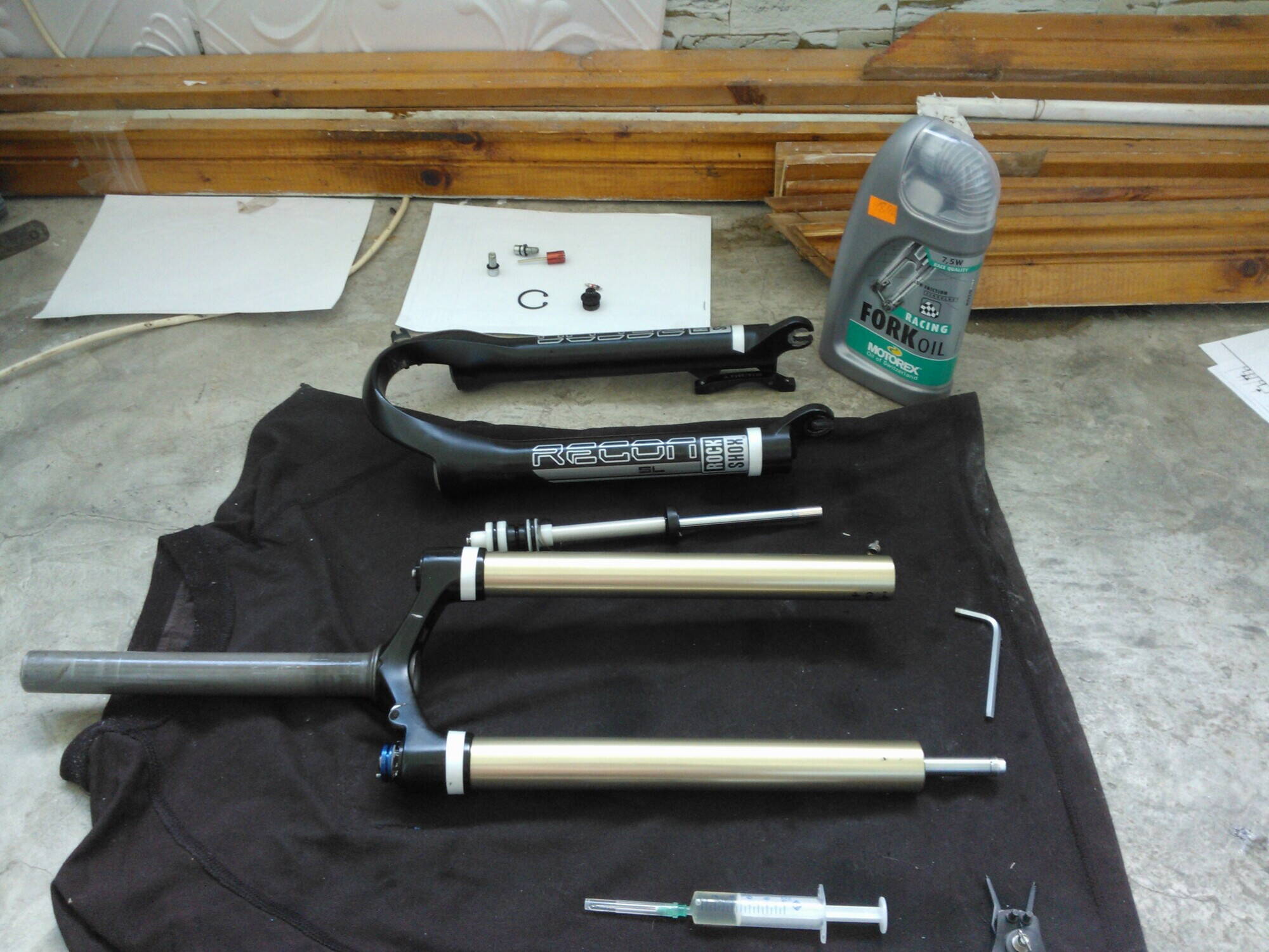

Дело в том,что травит воздух в штаны вилки!
Вчера на покатухе после 20км резко упала вилка,накачка результата не дала,ехал на локауте :cry:
Вилка-RS Recon SL solo air 2008 год рождения,пробег-2 сезона,
недавно делал ТО,заменил все колечки в воздушной камере, залил Motorex fork oil 7.5w в демпфер
и по 10мл в штаны.Поршни и кольца в газовой камере смазал густой смазкой литол,
убрал проставку-и ход был увеличен до 120мм.
:sos: помогите-что с ней не то!

Если так травит, что накачка не дает результата, то при разборе будет визуально видно какое кольцо зажевало. Так же смотрите те поверхности, по которым ходит это кольцо, если есть задиры или царапки это плохо.
Но вот еще какая мысль пришла, если травит в штаны, то должен был стрельнуть сальник, если не стрельнул, возможно травит наружу, через нипель к примеру

Что интересно, при разборе всё идеально стоит на своих местах!!задир или царапок нету

BaroMetr писал(а):
Посоветуйте,чем и как смазывать,чё и какой вязкости лить через клапан шредера?
По мануалу лить вилочное масло!
Демпфер - 120 мл. Вязкость 5.
Штаны - по 15 мл. в каждую. Вязкость 15.
Воздушная камера - 6 мл. Вязкость 15.

Накачай ногу, без штанов и в ведро с водой, посмотри где пузырит
И да, литол не катит

была похожая проблема с новым RS Recon.
накачал - работает, не травит, но время от времени (раз в 1-3 дня) в те моменты когда вилка резко сжимается (резко затормозил, спрыгнул с бардюра на переднее колесо) моментально стравливала в штаны (аж выбивало сальник) примерно треть.
проблема решилась переборкой. внутри воздушной камеры на штоке был обнаружен волосок.
сальники мазал литолом (castrol lmx), лил вилочное масло мотул. прошол год - вилка никапли не травит.

Перебрал-20 км полет нормальный!
Причину определил-поджевалось маленькое колечко в самом нижнем поршне
и была лопнувшая пластиковая шайба,которая ставиться сверху.
При следующем ТО нужно будет заменить все резинки и сальники,до зимы ещё поездит
