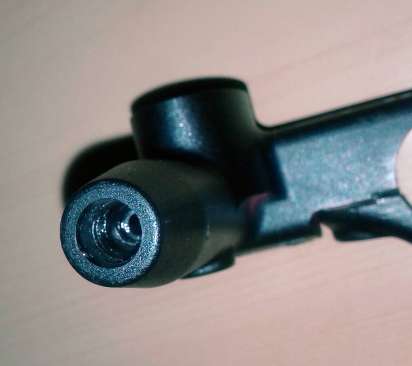

Добрый день помогите советом. Тормоз Magura julie 2003(так думаю) сорвана резьба на ручке в месте крепления гидролинии, в глубине половина витков осталось. внешний корпус пластмасса только часть с резьбой металл, но его толщина не известна. Возможно восстановить резьбу ? или что-то сделать с ручкой. Если замена ручки то какие не родные подходят? Спасибо.

Нареж любую другую резьбу, подбери штуцер и все.
Вот к примеру магуровский от ободной гидравлики можно взять.
После взять обычную гидролинию для ободных тормозов и дело в шляпе.

если резьба не катастрофически убита(я про люфт между штуцером и телом ручки) то можно в автомагазине купить пасту для фиксации ,обычно красная самая сильная и посадить на нее резьбу ,нагрузки в этом месте слабые но есть один недостаток это несьемная конструкция в результате

да и если внешний корпус пластик не факт что нарезка диаметром больше даст без последствий расширить резьбовую втулку

Резьба уже сорвана, резьбовой клей не поможет. Если в глубине витки остались, то можно выточить новый штуцер либо переходник, с удлинённой резьбовой частью. Или увеличить резьбу, но тогда тоже новый штуцер или переходник. Если там резьба М5, то на М6, без проблем переделается. А если там М6, то на М8 уже может не хватить мяса.

я бы действовал так:
- перенарезать резьбу под другой штуцер - длиннее или шире или использовать ремонтную резьбу
- в случае неудачи попробовать поставить ручку от шимано старого образца или других под миниралку.
Так как тормоза не очень распространенные, то вряд ли Вы найдете итоги такой операции.
Но на просторах инетов упоминания есть
Brakes squeeled badly until new levers went on, no as bad after but still some noise. Require constant adjustment, just had bike serviced by VicMTB and they recommended replacing levers with Shimano Deore or XT's as Magura lever sucks in air therefore requires bleeding all the time. Swapped over to Deore and only riden once but no noise for the first time and they felt great. Shop tells me they have converted the levers on many Magura sytems and they have had no problems.

Использомать ремонтную резьбу не получится.
Нарезать резьбу под другой штуцер маловероятно.
Нужно гильзовать на клею и новую резьбу, если конечно
найдётся чем её нарезать.
Самое простое новая ручка. Вообще всё равно что за ручка,
лишь бы диаметры поршней в калипере были одинаковые,
тогда работа останется максимально схожей с оригиналом.
Но купить ручки отдельно не так просто , тем более б/у.

когда то пользовался "жидким металлом"
так вот, как вывод могу сделать то, что приклеить ему твой штуцер не составит труда. правда крепление вечное(или почти вечное,) т.к. разобрать не сможешь. если не смущает - заклей и забудь.

Спасибо за советы, отдал на нарезку резьбы, если не выйдет тогда буду с "жидким металлом" пробовать, хуже не станет)))))
