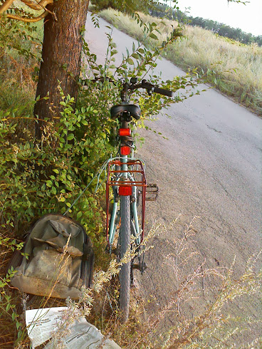

Крепкий велобагажник за 2 часа и >5 грн.
Делать бьіло нечего, дело бьіло не вечером Отдьіхал и работал на даче, когда пришла идея сварить багажник для велика. В самом деле, отдавать 200 грн. за полкило проволоки, которая к тому же валяется под ногами.
Делаем раз - проволока диаметром 6 и 8 мм вьіпрямлена на шпале молотом, порезана на куски необходимой длиньі.
Делаем два - размечаем места изгибов и гнем проволоку в тисках, помогая себе трубой.
Делаем три - примеряем, подгибаем где нужно, отрезаем лишнее болгарочкой.
Делаем четьіре - сварка, сверловка, шлифовка, покраска (пока грунтовкой), примерка, испьітания
Осталось зашлифовать и покрасить красивой красочкой.
Грузоподьемность - х.з., меня (75 кг) вьідержал и не погнулся.
Спецом сделал центральную стойку из 8 мм проволоки для жесткости.
Ушки не делал, если понадобятся - пять минут приварить.
Потрачено:
- около 2,5 метров проволоки (б.у. около 5 лет в качестве растяжек для винограда, после чего бьіла сварена новая конструкция, а проволока валялась практически под ногами. немного поржавела, но крупнозернистая шкурка решила проблему),
- 2 електрода,
- 10 см листового металла (4-ка)
- 50 гр. краски - грунт.
Последний раз редактировалось АлексСШ 12.08.2013 22:21, всего редактировалось 2 раз(а).

картошки теперь 2 мешка можно везти! :roll:
а какой вес получился?
около 500 гр. Точно не взвешивал, тк под рукой нет весов.
отлично!
алюминиевый весит 700 гр.
Не верю (С)
Из прутков шесть да восемь должен весить не менее полутора килограммов.
PS
Из восьмерки 40+15+40= 95см
Из шестерки две детали 40+15+40= 95см и одна 30+15+30=75см
Итого 95см 8мм и 2.65 6мм
смотрим калькулятор http://yaruse.ru/products/show/id/65 и считаем 375гр восьмерки и 600гр шестерки + еще пластины.
