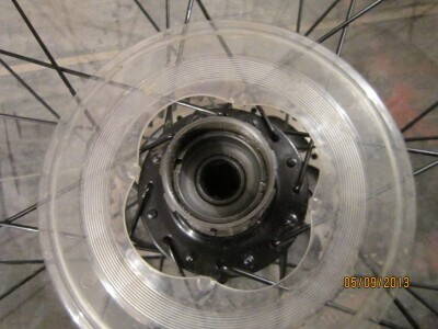

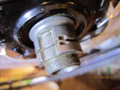

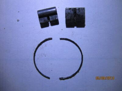

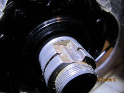

фото барабана:
диаметр кольца - 20 мм.
сечение кольца - 0.6 мм.

dorik75, для информации замерьте наружный диаметр детали на фото mm012 и 0018 и внутренний диаметр паза, где прячется пружина.

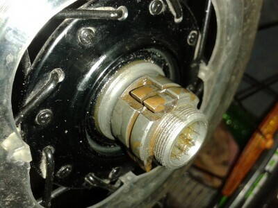

барабан починил.
нашел кольцо в разрезе 1мм. , пришлось обточить до 0,5х0,5мм.
собрал, пока полет нормальный :roadbike:
всем спасибо!
