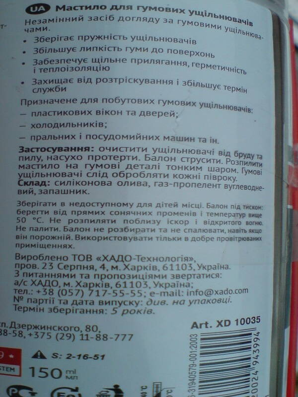

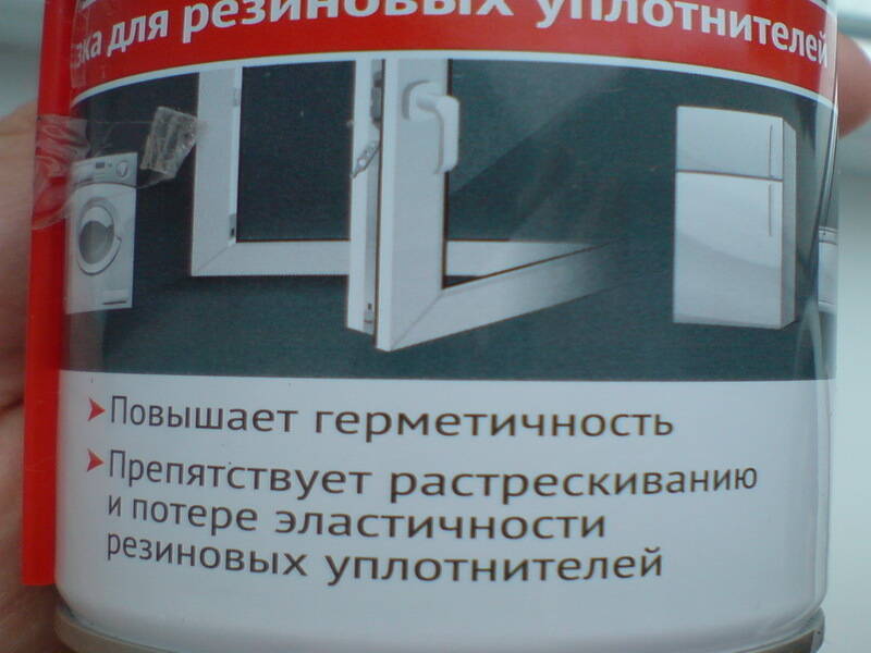

СообщениеДобавлено: 14.04.2013 08:34
Сообщения: 10
Город: черкасская
Зарегистрирован:30.07.2012
Вот таким вот, получается нельзя пользоватся - производитель выходит, врет :evil:
Комментарий к файлу: Такое, взял для окон, чуть опробовал на вилке. Пока -норм, стоит ли продолжать?
DSC07силик 1.jpg [ 143 КБ | Просмотров: 12483 ]
DSC071силик.jpg [ 183.79 КБ | Просмотров: 12483 ]
СообщениеДобавлено: 14.04.2013 09:30
Сообщения: 3409
Зарегистрирован:14.03.2011
Пользоваться можно... я сказал зло не из-за этого... спрей такая штука что он обволакивает ноги вилки а лишнее испаряется, остается только тончайший слой который улучшает скольжение но на который не липнет пыль, на силикон липнет еще как... и пыль прорывается под пыльник...
Да и вообще вилка такая штука которая способна сама себя смазать, в ней полно смазки, лишнее счишается пыльником... если вилка заедает при работе значит ей пора делать то, но если позарез нужно куда-то ехать то и существуют такие пшикалки которые могут заставить вилку нормально работать, но пользоваться ей часто тоже не имеет смысла, если вилка заедала значит в ней минимум эмульсия (масло+вода) либо еще и песок... вода просто ухудшает трение а песок может поцарапать ноги и угробить башинги...
