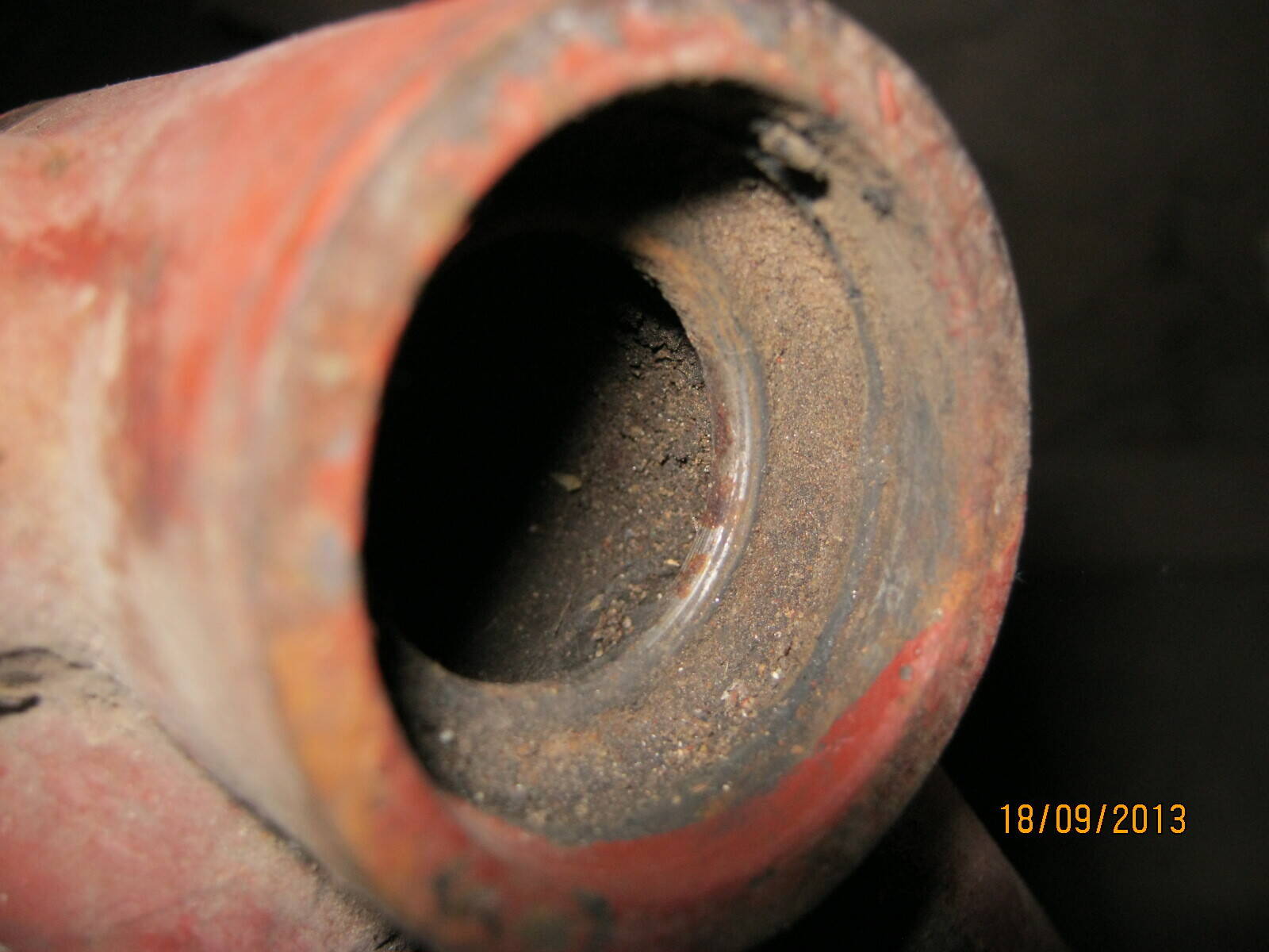

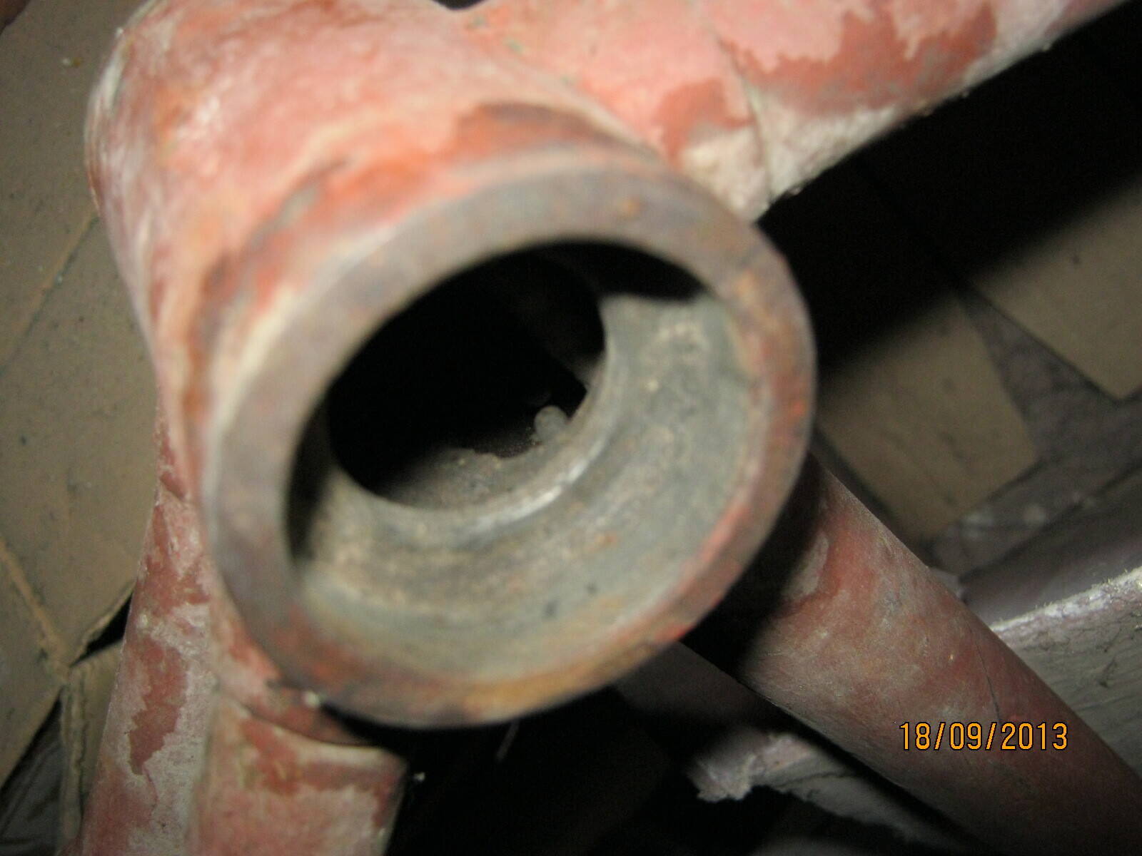

прислали пару фоток, правда качество не очень но трохы видно :smile:
дзвиняч 003.jpg [ 387.69 КБ | Просмотров: 1905 ]
дзвиняч 004.jpg [ 360.34 КБ | Просмотров: 1905 ]

СообщениеДобавлено: 20.09.2013 18:27
Сообщения: 1053
Возраст: 55
Зарегистрирован:13.11.2012
Похоже это каретка под односоставные шатуны «Аштабула»
http://www.parktool.com/blog/repair-help/one-piece-bottom-bracket-service
http://sheldonbrown.com/opc.html
Резьбы там никогда не было.
Так выбить чашки по инструкции. Замерять диаметр. Расточить/Нарезать резбюу если диаметр позволяет
Если не позволяет - думать дальше
Может подойдет BMX каретка
Ну и вроде можно поставить адаптер американская каретка на обычную
http://sheldonbrown.com/harris/opc.html#opc
Ну а таккие решения будет наверное слишком дорого
http://store.velo-orange.com/index.php/components/bottom-brackets/grand-cru-threadless-bottom-brackets.html
ps видемо таки жолжна подойти bmx американка испанка или как их там. Видно нет тут бмиксеров.
Если подойдет и под сингл. То может шатуны и каретку bmx и поставить. Их вроде можно купить и по нормальным ценам
