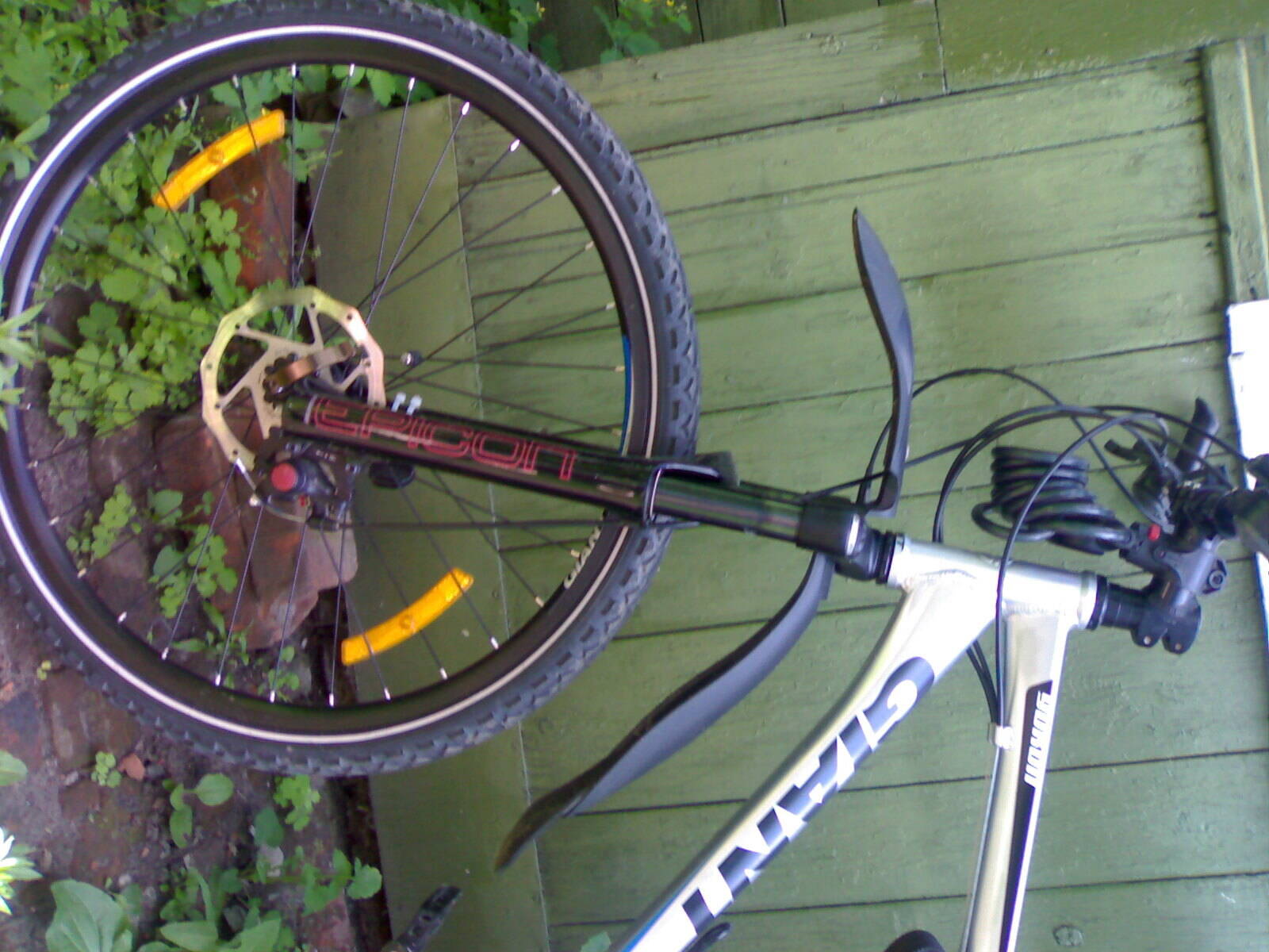

Вот такая, только фото не той стороной.
Других фотографий в первозданном виде нет, сейчас уже перекрашена. Из наклеек было только EPICON на штанах и на короне желтая нашлепка с текстом WARNING только для К.К... не использовать для даунхила и т.д.
блин... ещё и перевернуло какого то х... при вставке

vgd писал(а):
У меня на Эпиконе эта крутилка - пластмассовая хрень с шестигранником - потерялась буквально сразу. Абсолютно не горюю - обычным шестигранником из мультитула отскок регулируется нисколько не хуже :)
В том то и дело, что в правой ноге обычный болт , который просто крепит масляный картридж к штанине.
«Я верю в честность власть имущих и в неподкупность постовых, в заботу банка о клиентах, в русалок верю, в домовых».
