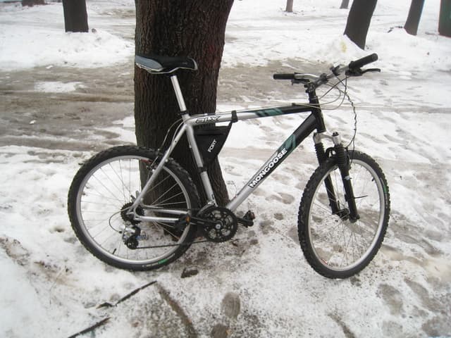

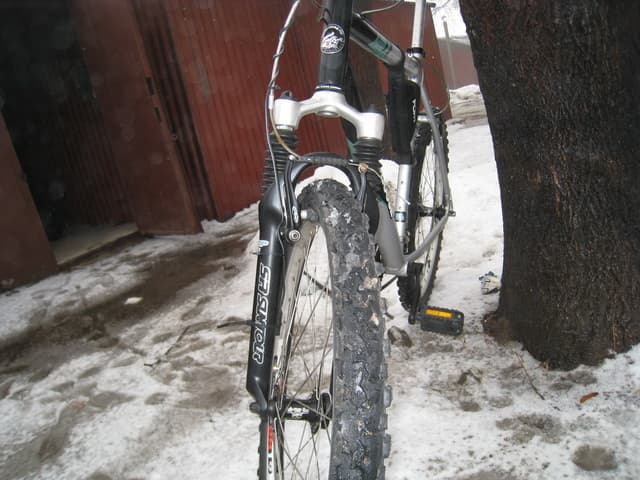

Здраствуйте. 2 года назад собрал велосипед для езды поасфальту/грунтовке. Со временем больше понравился асфальт и стал подумывать о шоссейнике. Мне посоветовали переделать мой велосипед под "шоссейник" и покататься так, если понравится уже покупать шоссейник. В принципе в условиях кризиса, да иденег у меня не особо много мне этот вариант понравился. Сошлись на том, чтобы поставить велолежак и слики( колеса 26 , система 32 38 48 ).
Я хотел бы узнать влезут ли 28 колеса на велосипед и стоит ли менять вилку на жесткую. Фото скоро выложу.

Ну, шансы, что 28'' влезут есть, хотя лучше, конечно, попросить у кого-ниубдь колёса и попробовать.
Вот только что планируется делать с тормозами? От штатных бонок колодки до 28-го колеса не дотянутся почти наверняка.
Т.е. придется диски ставить. Впрочем, если менять переднюю вилку на жесткую 28-ю, то этот вопрос коснется только заднего тормоза. А некоторые вообще без него обходятся, хотя я бы не рекомндовал. :)

ИМХО, нет смысла пытаться переделывать что-то под шоссе. Дорого получится.
Если я хоть что-нибудь в чем-нибуд понимаю, то, поставив шоссейные колеса, сзади вибряки не будут дотягиваться до обода. Впереди, если взять правилььную вилку, наверное, да. (Пусть меня поправят госу ;) )
И вилка+28" вилсет небесплатно обойдутся...
Лучше у кого-нить из приятелей взять шоссер покататься.
Там все поймешь...

Вот в этой теме где-то с середины видно, как 28'' влазят в 26-ю раму. Хотя я за вообще все рамы не поручился бы.
Там диски стоят, но в разговоре там упомянуты варианты прикрутить V-брэйки:

Для того чтоб ощутить как оно на шоссере желательно заиметь жесткую вилку. Современные алюминиевые весят около 0,9 кг, а амортизированные дотягивает до 3 кг. Так что экономия в весе очевидна. Плюс к этому когда катишь по ровному шоссе на жесткой вилке - абсолютно не передаваемые приятные ощущения.
