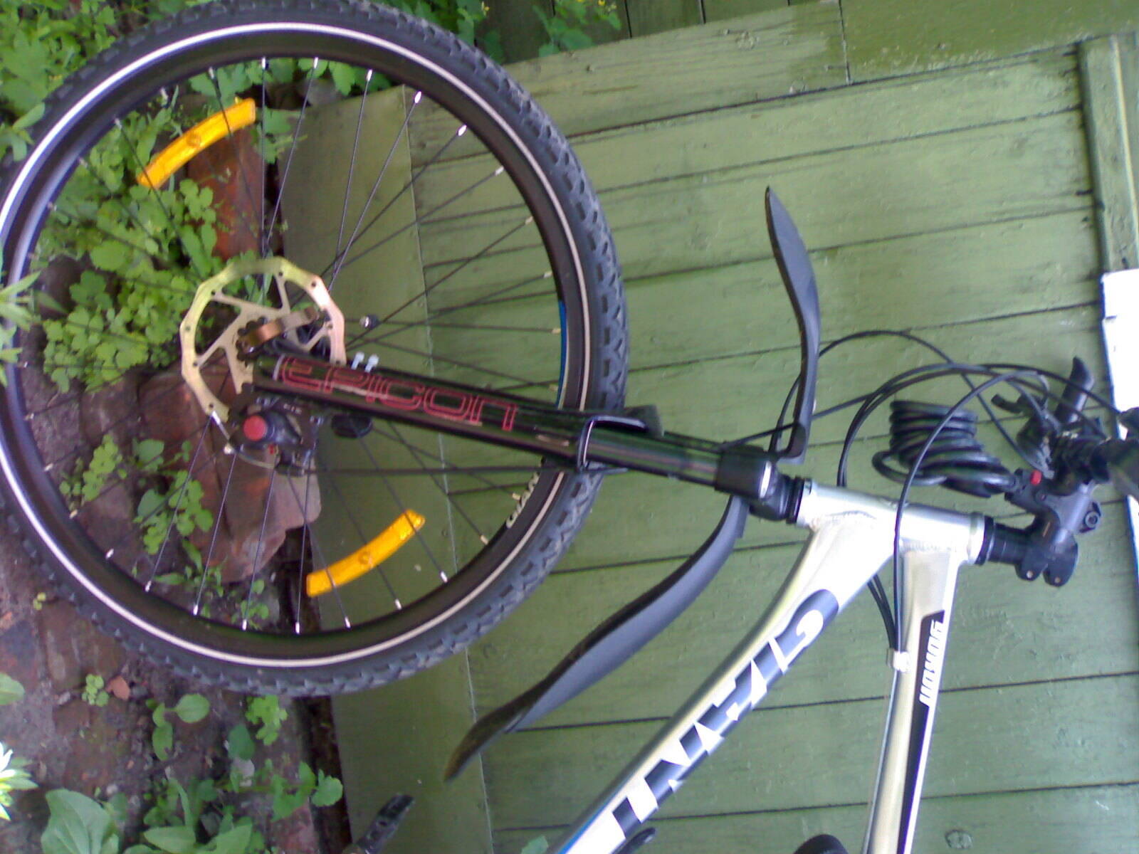

Вот такая, только фото не той стороной.
Других фотографий в первозданном виде нет, сейчас уже перекрашена. Из наклеек было только EPICON на штанах и на короне желтая нашлепка с текстом WARNING только для К.К... не использовать для даунхила и т.д.
блин... ещё и перевернуло какого то х... при вставке
