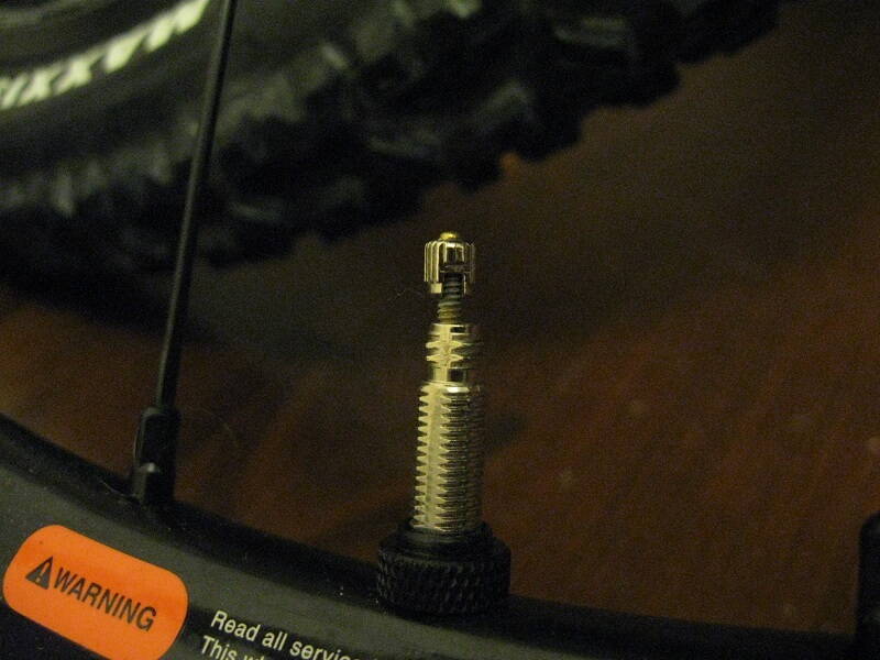

Смотрел-смотрел я на ниппель, крутил его туда-сюда (на собранном колесе) и никак не могу понять как в собранное UST-колесо залить герметик?
Или я не понял как разбирается ниппель?
Гугл не особо помог именно в этом вопросе.
Ясное дело, что заливать буду уже весной, но хотелось бы понять процедуру.
Колеса - Шима MT66, покрышки - Maxxis Advantage UST.
Пока как вариант нашел только заливку через шприц.
То есть иглой через полумиллиметровый зазорчик между самим ниппелем и его корпусом?
mt66presta.jpg [ 186.84 КБ | Просмотров: 2725 ]
Если не сложно, объясните на пальцах как его влить в покрышку.
Спасибо, коллеги :)
Стенсовский NoTubes так не зальётся,частицы латекса забивают малое проходное сечение.Я поступаю так:
- набираю в 20кубовый шприц с 10-сантиметровой трубочкой от капельницы герметик (тщательно перемешав его в ёмкости!!!),
-подрываю монтажкой часть покрыхи и оттягиваю её,образуя зазор между кантом покрыхи и ободом,чтобы туда смогла влезть трубочка от капельницы,выдавливаю содержимое шприца,а затем сажу напольным насосом (в 50 % получается ручным) покрыху на обод.
Есть одна хитрость - не сильно срывайте покрыху с обода,тогда будет очень легко посадить её назад.При наличии напольного насоса долив гермета в одно колесо занимает 5...10 минут.

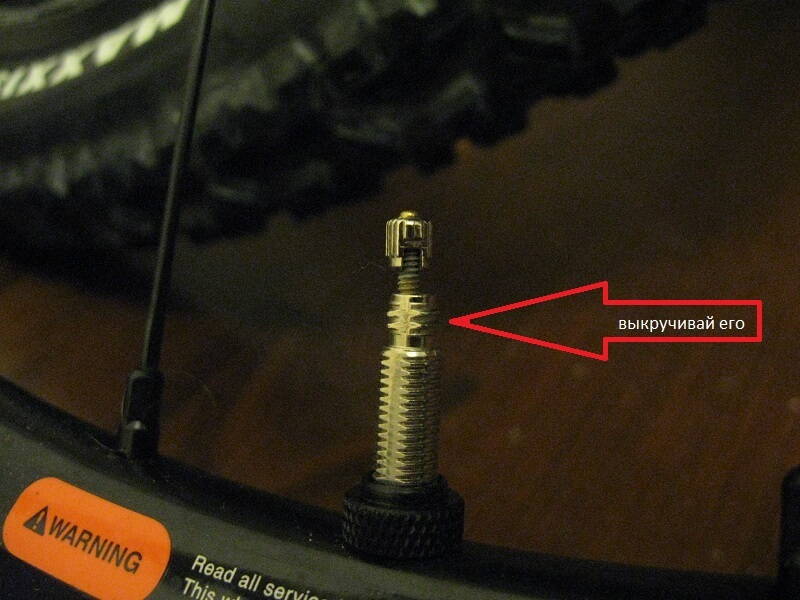

Видишь лыски на резьбе для колпачка? Хватай за них и выкручивай кишки вентиля. :wink:

СообщениеДобавлено: 31.10.2013 01:19
Сообщения: 2870
Город: Харьков, Пятихатки
Зарегистрирован:09.04.2011
В шприц без иглы и через отверстие...

veloshizoid писал(а):
-подрываю монтажкой часть покрыхи и оттягиваю её,образуя зазор между кантом покрыхи и ободом,чтобы туда смогла влезть трубочка от капельницы,выдавливаю содержимое шприца,а затем сажу напольным насосом (в 50 % получается ручным) покрыху на обод...
Это был резервный вариант :)

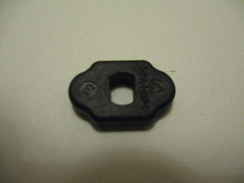

Димдимыч, Iluxa, спасибо, натолкнули на обсмотреть ниппель поближе. Он таки разборной.
Все, вопрос снят. Спускаем покру, раскручиваем ниппель, заливаем, собираем ниппель обратно.
И я наконец понял что это за чудные приспособы в комплекте с колесами, которые в текдоке именуются как "Valve tool" :D
Спасибо, коллеги! :oops:
