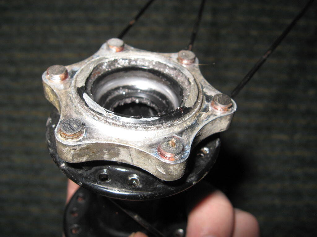

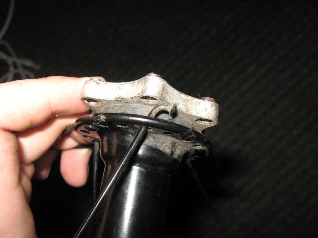

Собственно, если пораскинуть мозгами, то по картинкам видно, что спицы мешает извлечь крепление для бывшего дискового тормоза. Китайские болты под шестигранник несуществуюшего типоразмера 4.1-4.5 мм(именно шестигранники, а не под ключ типа "звёздочка" и т.д.) были благополучно спилены точилом и тормозной диск снят. Стоит искать услуги болгарки или можно спицы снять меньшей кровью?

dr1v3 писал(а):
... по картинкам видно, что спицы мешает извлечь ...
Похоже это спицы-невидимки :D Неудивительно что их надо спасти, технология "Стеллс" - недешевая штука :roll:

dr1v3 писал(а):
Как ни странно, там 6 спиц.
А что ж ты сфоткал, ту сторону втулки, где спиц нет :(
Ты думаешь, что если бы болты не были срезаны, то ты смог бы вынуть спицы? Это не так. Спицы были вставлены с небольшим изгибом, также нужно и вынимать, крепление для тормоза здесь не причем.

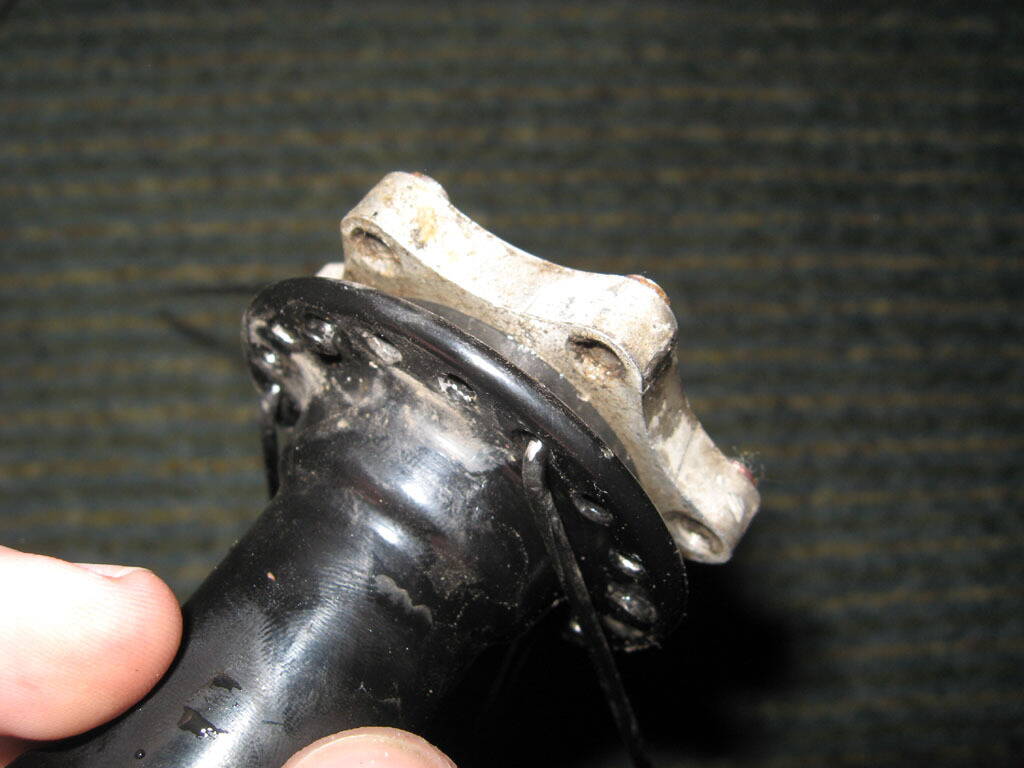

Так лучше видно?
По просьбам читателей:
Zin писал(а):
...Неудивительно что их надо спасти...
Тьху, оказывается можно пойти в магазин и купить новые спицы. А я и забыл :(

Вот и решение твоей проблемы:
Только длину спиц надо знать, прежде чем покупать ...

ЗЫ: а если серьёзно, то в Ахтырке проще купить проволоки, согнуть её и нарезать резьбу на ней, чем искать спицы не для "украины" нужной длины
Дюймовые шестигранники вам бы помогли (возможно).
СообщениеДобавлено: 17.02.2009 09:07
Сообщения: 2550
Город: Макеевка 22-я стрит.
Зарегистрирован:13.09.2007
Прорезать на останках головок болтов плоский шлиц, разогреть добро через болты (поставить плоскостью головок болтов, на что-то реально горячее :) и попробовать вывернуть.
Если совсем тяжко, то срезать начисто головки, а останки выкручивать шпильковертом, либо тисочками.

Вобщем, смысл понятен. Интересно, как на китайском заводе собирали колесо: заспицевали, потом впрессовали/вкрутили этот фланец? :unknown:
