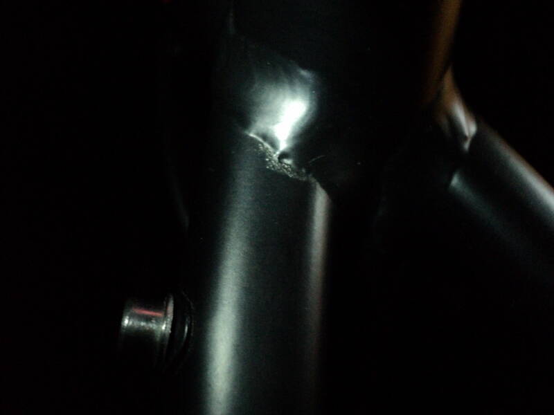

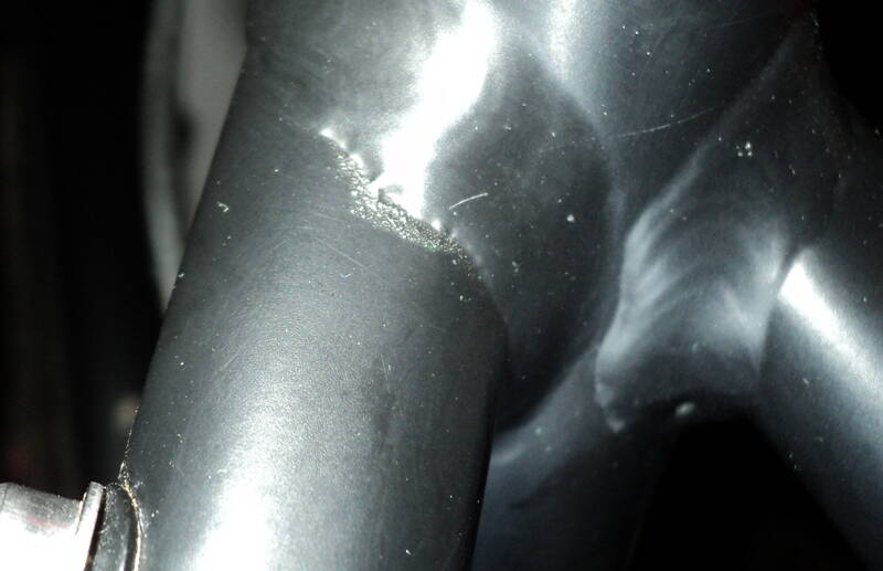

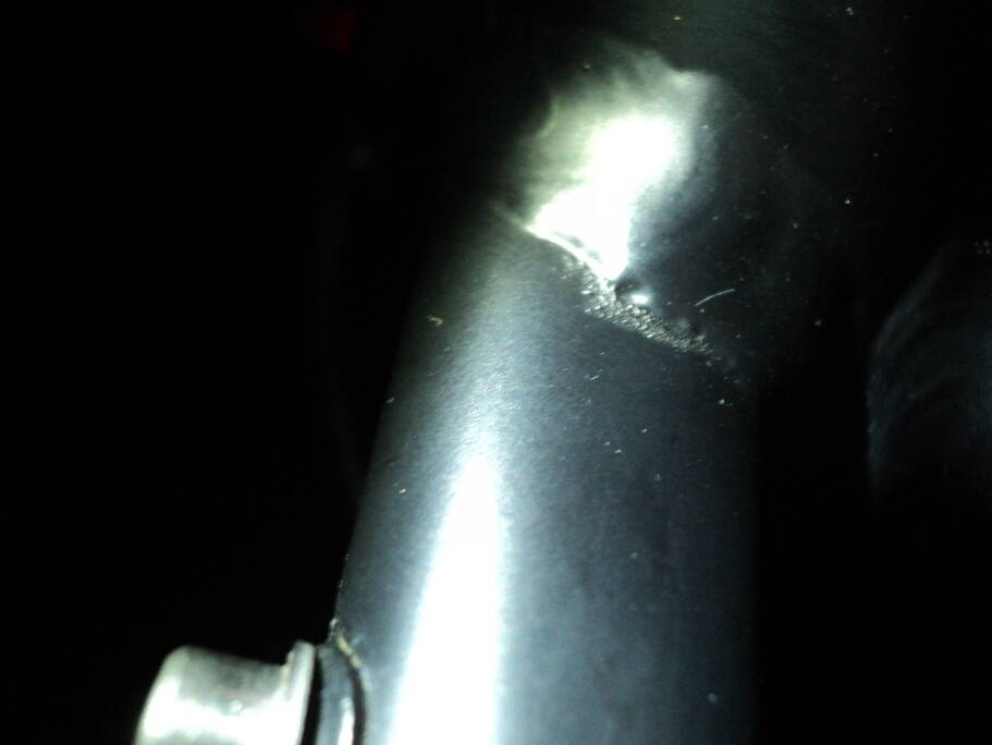

Недавно заметил шероховатость возле сварного шва верхнего пера, и подседельной трубы. Не пойму что это, то ли не зачистили перед покраской, или мож чего с железякой.

Диссектор писал(а):
Не пойму что это,
Диссектор,если Вы не смогли понять ,созерцаяя эту хню воочию,то что может увидеть даже самый заебатый эксперт,глядя на эти фотки?
Я бы сказал,что это вторяки от сварки...Это не дефект,адназначна :D

Та перевірте керосиновим способом та й усе, проблем то...
а можно конкретнее об этом способобе ?

Трохи копіпасту:
Буль писал(а):
pitbrit, нууу, кагбэ, я удивлен вашей неосведемленностью в данном вопросе. Керосин обладает низкой вязкостью и довольно высокой проникаемостью в различные малые зазоры. Этой способностью и пользуются для выявления трещин: с одной стороны детали помещают керосин (как простым наливом, так и прокладкой ветоши, смоченной в нем), а сторону предполагаемого разлома обильно мажут мелом или обсыпают порошком мела. Там, где проникнет керосин, мел посереет (хотя на это может уйти даже не один час). Все довольно просто!
На шлифованных деталях керосин покажет трещину даже при поверхностном смачивании и без всякого мела, просто проявится серенькая полоска. Очень часто такой метод мне помогает в работе.
Нужно капнуть керосином или солярой на место трещины,будет видно потемнение в месте расстрескивания металла.

Накапать керосина (можно положить пропитанную тряпку).
Подождать 3 - 5 минут, потом поверхность хорошо вытереть (насухо!),
можно протереть (обезжирить) чуть смоченной в спирте тряпкой.
Хорошо намазать мелом, ждать. Если трещина есть - увидишь.
http://www.ngpedia.ru/id147165p1.html
Для особо любознательных есть спецнабор: http://www.qrbiz.com/product/1725222/Cr ... r-Kit.html
Его можно поспрашивать у людей, имеющих отношение к судоремонту,
(возможно к авторемонту ??).
