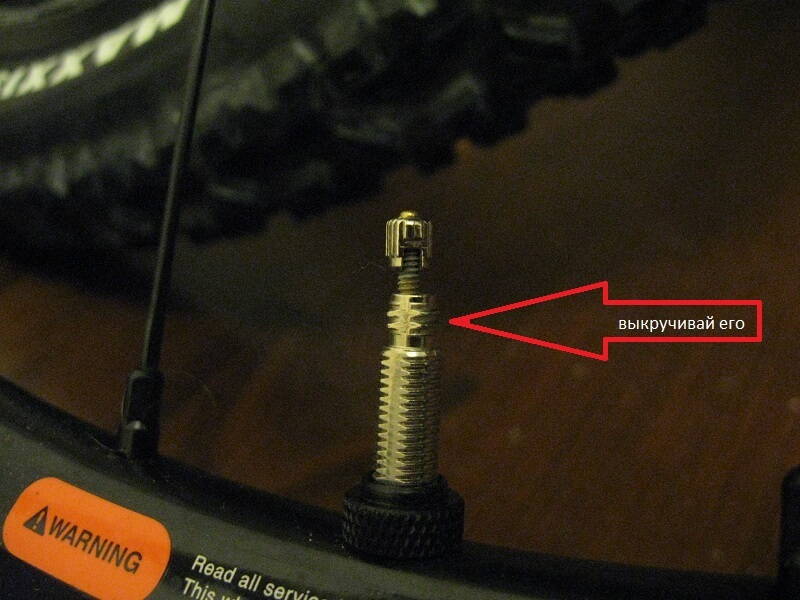

Смотрел-смотрел я на ниппель, крутил его туда-сюда (на собранном колесе) и никак не могу понять как в собранное UST-колесо залить герметик?
Или я не понял как разбирается ниппель?
Гугл не особо помог именно в этом вопросе.
Ясное дело, что заливать буду уже весной, но хотелось бы понять процедуру.
Колеса - Шима MT66, покрышки - Maxxis Advantage UST.
Пока как вариант нашел только заливку через шприц.
То есть иглой через полумиллиметровый зазорчик между самим ниппелем и его корпусом?
mt66presta.jpg [ 186.84 КБ | Просмотров: 2717 ]
Если не сложно, объясните на пальцах как его влить в покрышку.
Спасибо, коллеги :)

Видишь лыски на резьбе для колпачка? Хватай за них и выкручивай кишки вентиля. :wink:

В шприц без иглы и через отверстие...
mt66presta1.jpg [ 191.09 КБ | Просмотров: 2686 ]

veloshizoid писал(а):
-подрываю монтажкой часть покрыхи и оттягиваю её,образуя зазор между кантом покрыхи и ободом,чтобы туда смогла влезть трубочка от капельницы,выдавливаю содержимое шприца,а затем сажу напольным насосом (в 50 % получается ручным) покрыху на обод...
Это был резервный вариант :)
Димдимыч, Iluxa, спасибо, натолкнули на обсмотреть ниппель поближе. Он таки разборной.
Все, вопрос снят. Спускаем покру, раскручиваем ниппель, заливаем, собираем ниппель обратно.

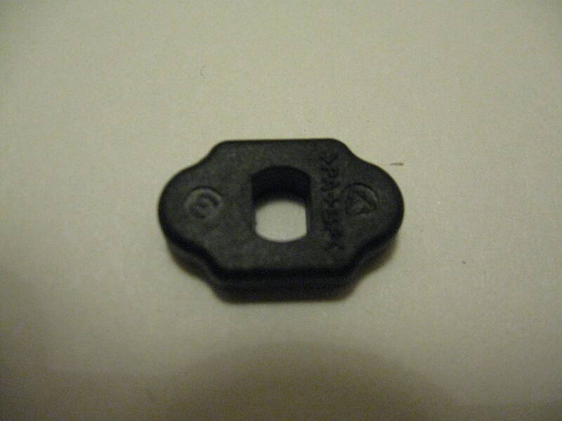

И я наконец понял что это за чудные приспособы в комплекте с колесами, которые в текдоке именуются как "Valve tool" :D
Спасибо, коллеги! :oops:
valve_tool.jpg [ 139.93 КБ | Просмотров: 2676 ]
