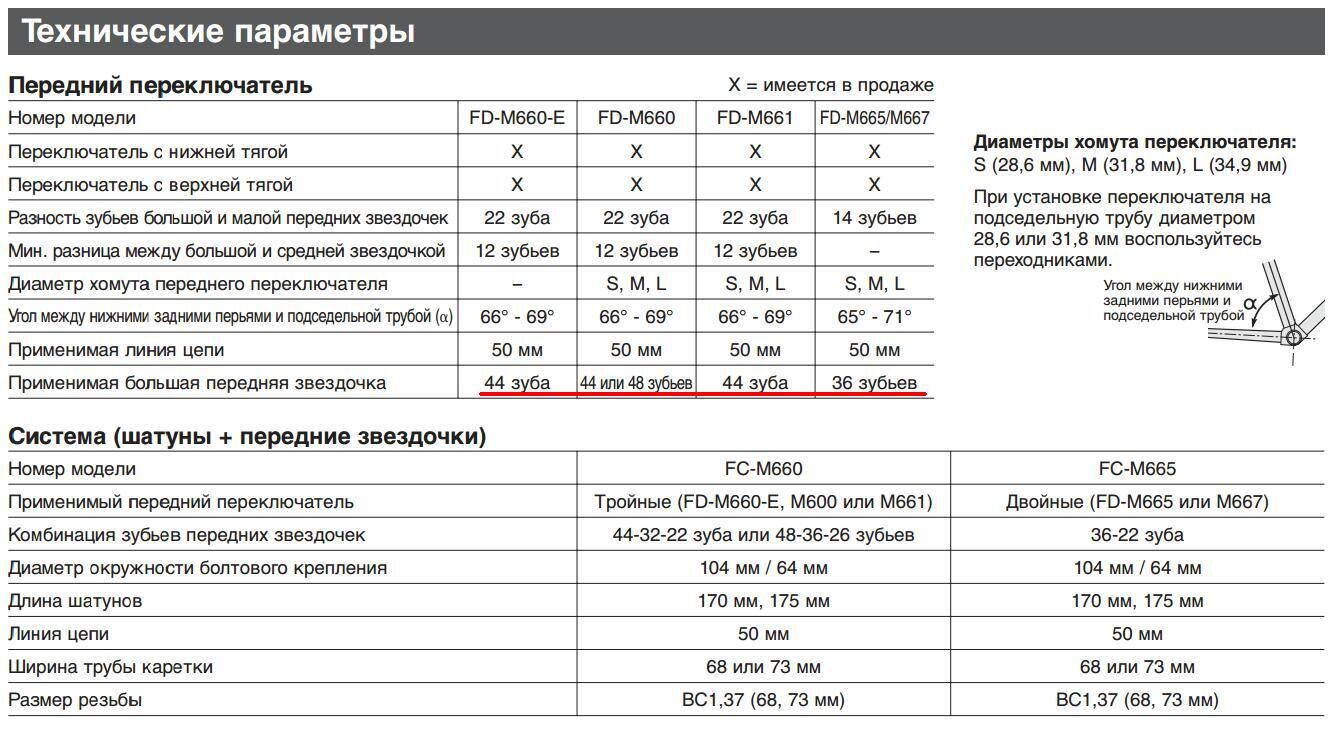

как раз они и делают до 44 и до 48 зубов, а Сеинт и СЛХ до 36
подобниїе таблици сущестуют для всех групп компонентов и они не просто так писани
Безымянный.JPG [ 177.89 КБ | Просмотров: 3756 ]

По этой же таблице 665 и 667 - дабловые, остальные - триппловые
ето же очевидно :facepalm:
но речь не об етом... ну скажем например....например слх fc-m660e под 44 максимум, будет ли работать со звездой 46?
Так к чему отсыл к этой таблице?
Дабловые и тирппловые переклюки разные и дабловый очень врядли будет работать на триппле.
Но при этом дабловый, я уверен, будет работать с 46 звездой при условии, что емкость дабловой системы будет в пределах допуска.
Вопрос только зачем дабл с 46 звездой? :shock:
но речь не об етом... ну скажем например....слх fc-m660e под 44 максимум, будет ли работать со звездой 46?
Имеется ввиду FD-m660, надо полагать.
Уверен, что и с 46 он будет работать при соблюдении остальных требований - максимальной емкости и максимальной разницы между количеством зубов большой, средней и малой звезды.

FD-m660E - это E-Type. Он имеет ограничение по высоте установки. Потому указана совместимость 44
FD-m660 - как с верхним так и нижним хомутом идет на 44-48
Смысл темы не понятен. О каком конкретном переключателе идет речь. Сами же пишите - есть таблицы.
есть сайт http://techdocs.shimano.com/
Есть доки на сайте SRAM
Есть такие документы
http://www.shimano.com/publish/content/global_cycle/en/us/index/tech_support/tech_tips.download.-Par50rparsys-0016-downloadFile.html/10)%20Drivetrain%20Compatability.pdf
Но я почти уверен что переклюк c хомутом (не е тайп и не дирекмоунт) на звезду 44 - будет работать на 46 и на 48
последняя ссилка самая ценная в данном вопросе, а тема создана именно потому, что я тоже почти уверен в нормальной работе
