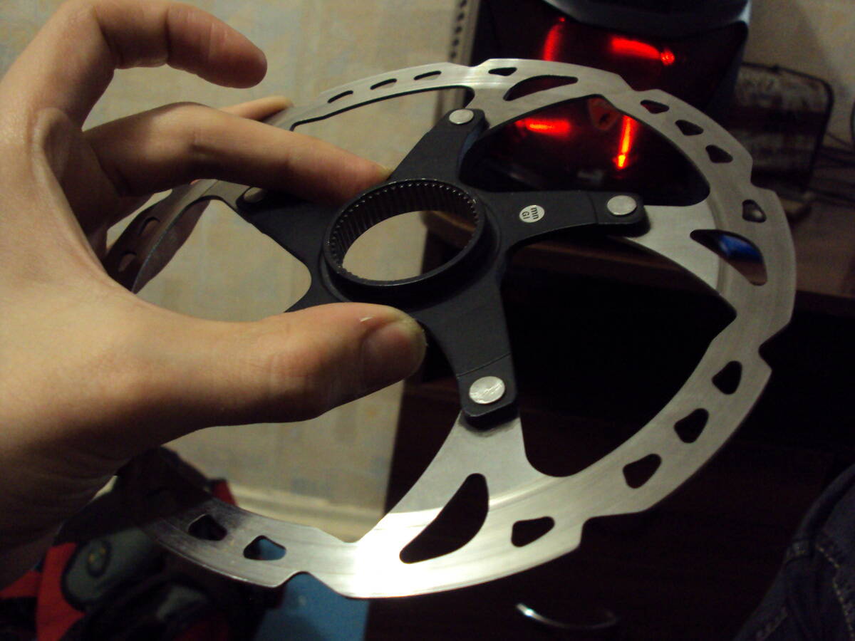

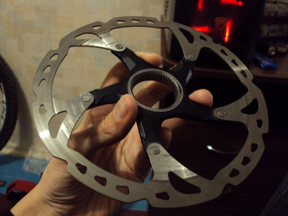

Здравствуйте уважаемые!
Нужна помощь, люфтят заклепки ротора на пауке.
Ротор Shimano XT 180mm SM-RT79M.
В сети все читал - нашел только типа у меня люфтит что делать ? Выкинь... Попробуй заклепать.
Ну, почесал голову, выкинуть совсем не вариант, на покупку нового денег сейчас нет.
Давай молотком стучать по заклепкам - помогает.... Аж до первого хорошего торможения.
Дальше снова люфт. Еще пару торможений и люфт как прежде.
Задний такой же 160mm не люфтит.
Варианты выкинуть/гарантия или в мастерскую неприемлемы =(
Неужели роторы на пауках такая гадость которая не умирает своей смертью, а катить на ней пока не случится внезапная неприятность? =(
Спасибо.

как по мне, вариантов мало - всего два:
-- доклепывать + кернить по центру заклепки т. к. похоже, что клепки сминаться стали. причиной сминания может быть острая кромка в отверстии диска - она "режет" заклепку.
-- заменить заклепки.
кстати а заклепки из какого материала?

Клепки из стали.
Болтами заменить не получится, там нельзя что хоть на 1мм. что-то торчало. Там 0.5 мм жизни до вилки.

тепловые зазоры. уже обсуждали на ХТ

Обсуждали роторы хоуп. Там это действительно норма.

У меня RT76
Не люфтят после 5000 к пробега
Люфт там - это таки брак
Кому то даже меняли с чейна
То ли здесь то ли на велокиеве
PS Я думаю что если заклепки таки прочные и нет тенденции оторваться. То если нет возможносьти заменит, можно катать до лучших времен

СообщениеДобавлено: 03.01.2014 21:55
Сообщения: 31
Город: Константиновка
Зарегистрирован:23.05.2011
Qwedor писал(а):
если решишь проблему - отпишись а то у самого 4 таких ротора. пока не люфтят но мало ли.... :smile:
Думаю - была не была, дай еще раз постучу но теперь уже "как следует"
Подложил под клепку в роторе шайбу размера с заклёпку. И давай от души молотком угощать их . Порасклепывал их так, что они стали полу плюшками.
Люфт ушел, поехал катать, тормозил всю дорогу и резко, и плавно и даже стоппи делал (для теста). Люфта вроде теперь тьфу тьфу тьфу нет.
Будем надеяться что расклепал как нужно :hear
