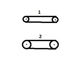

Стоят шатуны 48-36-26 и кассета 11-32 , хотелось бы передачи покороче, чтоб легче крутить педали, особенно на высших(скоростных) передачах. Лучше это сделать уменьшив ведущую часть или увеличив ведомую? Т.е. как в теории лучше - когда маленькая звезда крутит такую же маленькую или большая такую же большую? (Вариант 1 или 2 на картинке)

Дешевле уменьшить ведущую,дороже увеличить ведомую.

На усилие вращение педалей влияет лишь передаточное число, вне зависимости от того, каким образом оно было получено.
Короче, пофиг будет: то ли ты уменьшишь переднюю звезду или увеличишь заднюю. Главное - передаточное отношение. От него и плясать.
Раздели количество зубцов передней звезды на количество зубцов задней звезды в обоих случаях и выбирай, что будет меньше.

чем больше звезда спереди, тем меньше нагрузка на цепь
Не-е-е-е-е, нагрузка на цепь меньше не будет, будет меньше нагрузка на звёзды, т.к. большее количество зубов будет в зацеплении с цепью, соответственно на один зуб нагрузка меньше.
Я в кассете снял 11-ю звезду, поставил 12-13, часто езжу по асфальту, а при попутном ветре да с горок верхние передачи используются активно. Так что тут ваши предпочтения, если не надо быстро, то правильнее будет сменить систему на 44 или 42. Мне такой вариант не подходит, у меня 42 рабочая и есть ещё повышающая и понижающая.

Встречал инфу что чем меньше звезды - тем меньше эффективность (КПД). Разница правда вроде не велика. Также параметры минимальной звезды для цепи. Мньше которой не рекомендуется. Ищите в инете зависимост эффективности цепной передачи от радиусов изгиба цепи.
будет. На большой звезде рычаг меньше, соответственно нагрузка на цепь меньше. Про КПД правильно написали выше.

Сменить систему на меньший расчет. Ну или звезды поменять на ней, если есть возможность

Спасибо всем откликнувшимся и особенно andr , за предоставленную теорию! Однозначно буду менять последние звезды кассеты на более большие. И еще вопрос - большая звезда спереди и самая меленькая сзади строго на одной линии? на глаз точно определить трудно
