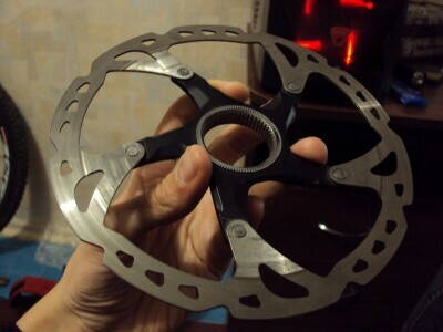

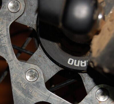

Здравствуйте уважаемые!
Нужна помощь, люфтят заклепки ротора на пауке.
Ротор Shimano XT 180mm SM-RT79M.
В сети все читал - нашел только типа у меня люфтит что делать ? Выкинь... Попробуй заклепать.
Ну, почесал голову, выкинуть совсем не вариант, на покупку нового денег сейчас нет.
Давай молотком стучать по заклепкам - помогает.... Аж до первого хорошего торможения.
Дальше снова люфт. Еще пару торможений и люфт как прежде.
Задний такой же 160mm не люфтит.
Варианты выкинуть/гарантия или в мастерскую неприемлемы =(
Неужели роторы на пауках такая гадость которая не умирает своей смертью, а катить на ней пока не случится внезапная неприятность? =(
Спасибо.

как по мне, вариантов мало - всего два:
-- доклепывать + кернить по центру заклепки т. к. похоже, что клепки сминаться стали. причиной сминания может быть острая кромка в отверстии диска - она "режет" заклепку.
-- заменить заклепки.
кстати а заклепки из какого материала?

Клепки из стали.
Болтами заменить не получится, там нельзя что хоть на 1мм. что-то торчало. Там 0.5 мм жизни до вилки.

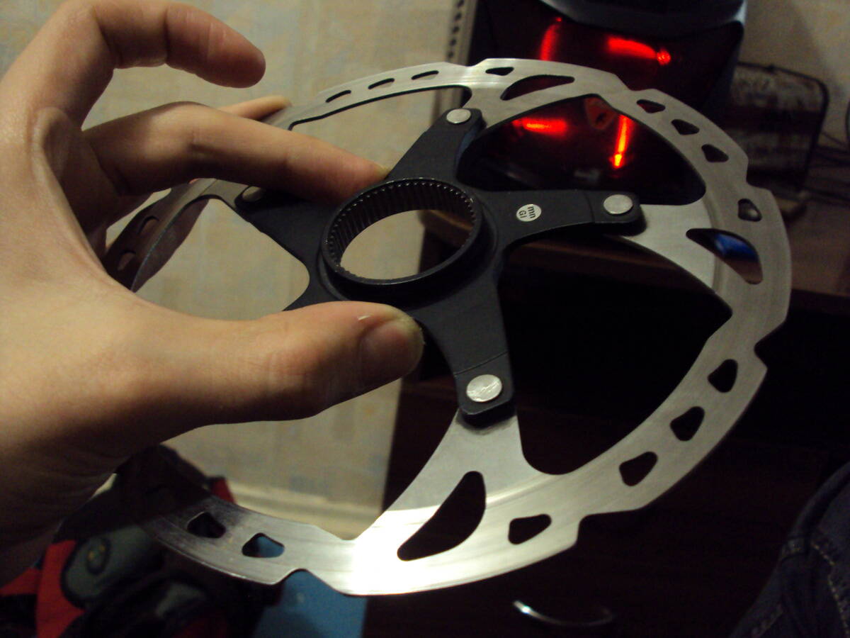

Год назад тоже начали болтаться клепки на роторе SLX.
Не всем уж клепки болтались, сколько некоторый ход ротора был.
Пофиксили на заводе, на прессе и 2 шариками от подшипников. Давил очень несильно (рычаг большой), поэтому в домашних условиях вместо пресса могут подойти и тиски.
Диаметров шариков был ~15мм. Нужно только подыскать оптимальные втулочки в которые на пластилин приклеять шарики.
Или в 4 руки крутить: держать шарики, ротор и крутить тиски.
На заклепках примерно такие ямочки остались..
Как мне кажется это 2 пустотелые заклепки.
Специально сейчас снял вел и проверил не болтается ли ротор - все ок.

Думаю - была не была, дай еще раз постучу но теперь уже "как следует"
Подложил под клепку в роторе шайбу размера с заклёпку. И давай от души молотком угощать их . Порасклепывал их так, что они стали полу плюшками.
Люфт ушел, поехал катать, тормозил всю дорогу и резко, и плавно и даже стоппи делал (для теста). Люфта вроде теперь тьфу тьфу тьфу нет.
Будем надеяться что расклепал как нужно :hear
