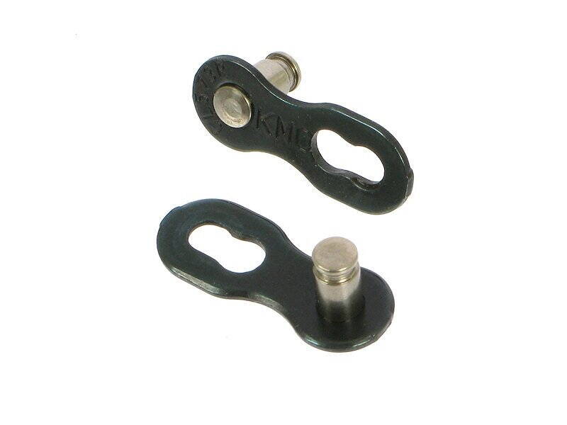

Есть цепи KMC Z1X, сингловые, но узкие, 3/32". К ним прилагались замочки такого вида:

Что будет, если в цепь 3/32" влепить замочек для цепи 1/8"? Насколько я понимаю, толщина пинов у всех цепей KMC одинакова (с удивлением обнаружил, что у цепей Connex пины значительно толще).

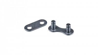

По длине пина, кажется, годятся замочки для восьмёрочных цепей (которых в любом магазине за углом полно), но у них несколько другая система:
KMC-Kettenschloss-schwarz-Typ-2-8c74dd2d69aa257b0684a05792dba951.jpeg [ 22.62 КБ | Просмотров: 2509 ]
Будут ли они держаться на цепи, которая не подпружинена?

Мистер Katzman! Нужен любой замок с осями примерно подходящей длины, чтоб сидел на цепи не слишком свободно. Иначе его может перекосить, а это плохо.
Неважно, чем натянута цепь: пружиной или эксцентриком. Можно всунуть замок любой системы. И те, что вы показали, и такие тоже:

Меня смущало то, что конструкции «сингловых» и «несингловых» отличаются. Кстати, снимать-надевать на натянутую без участия пружины цепь удобнее тот замок, который на вашей третьей картинке. У меня такой на коннексовской цепи был.

Замок для многоскоростной цепи стоит раз в десять дороже чем замок для односкоростной. Поэтому я когда на односкоростном велосипеде приходится использовать узкую цепь то использую дешевый замок, но чтобы он не болтался - подкладываю туда шайбы М4:
Иногда приходится подкладывать на каждый пин даже по две шайбы. Это происходит когда 24х скоростной ашанбайк после того как его натяжитель завязало узлом (из-за попадания какой-нибудь веточки) переделывается в односкоростной, а цепь остается его родная узкая.
