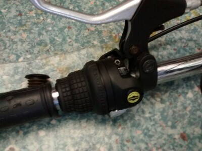

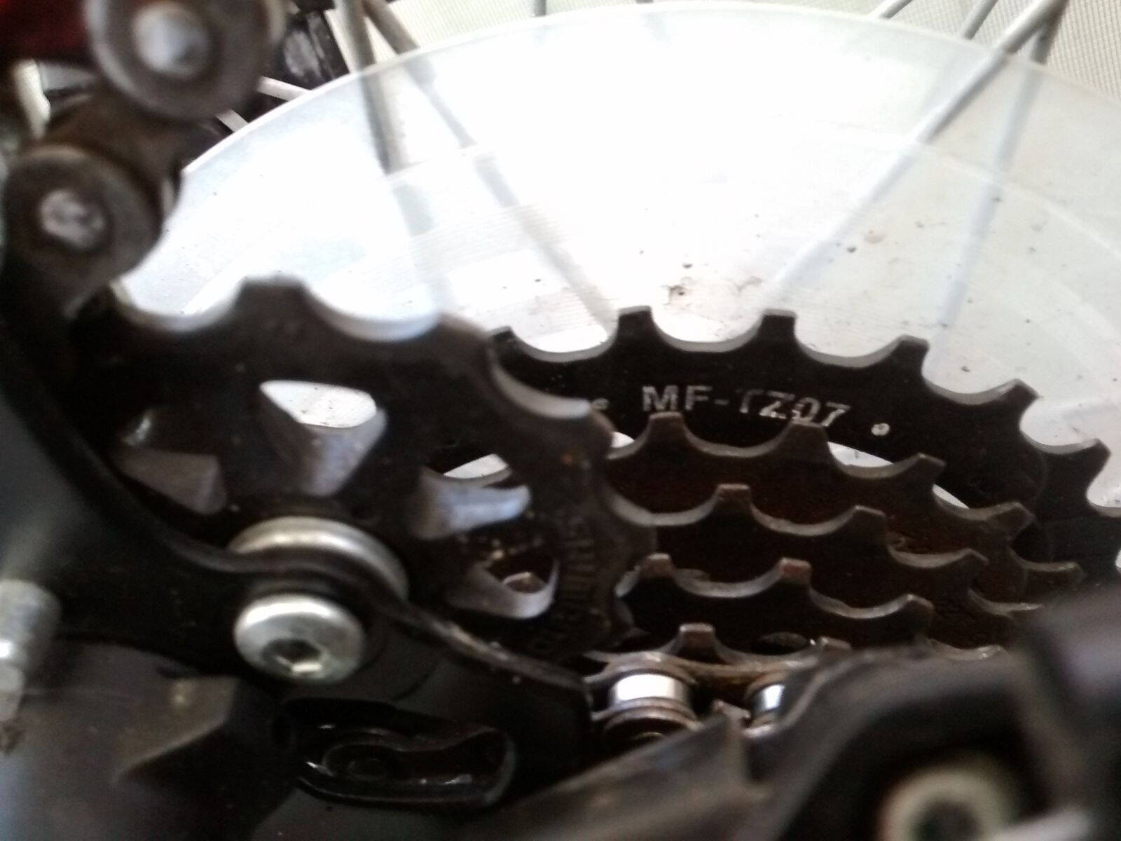

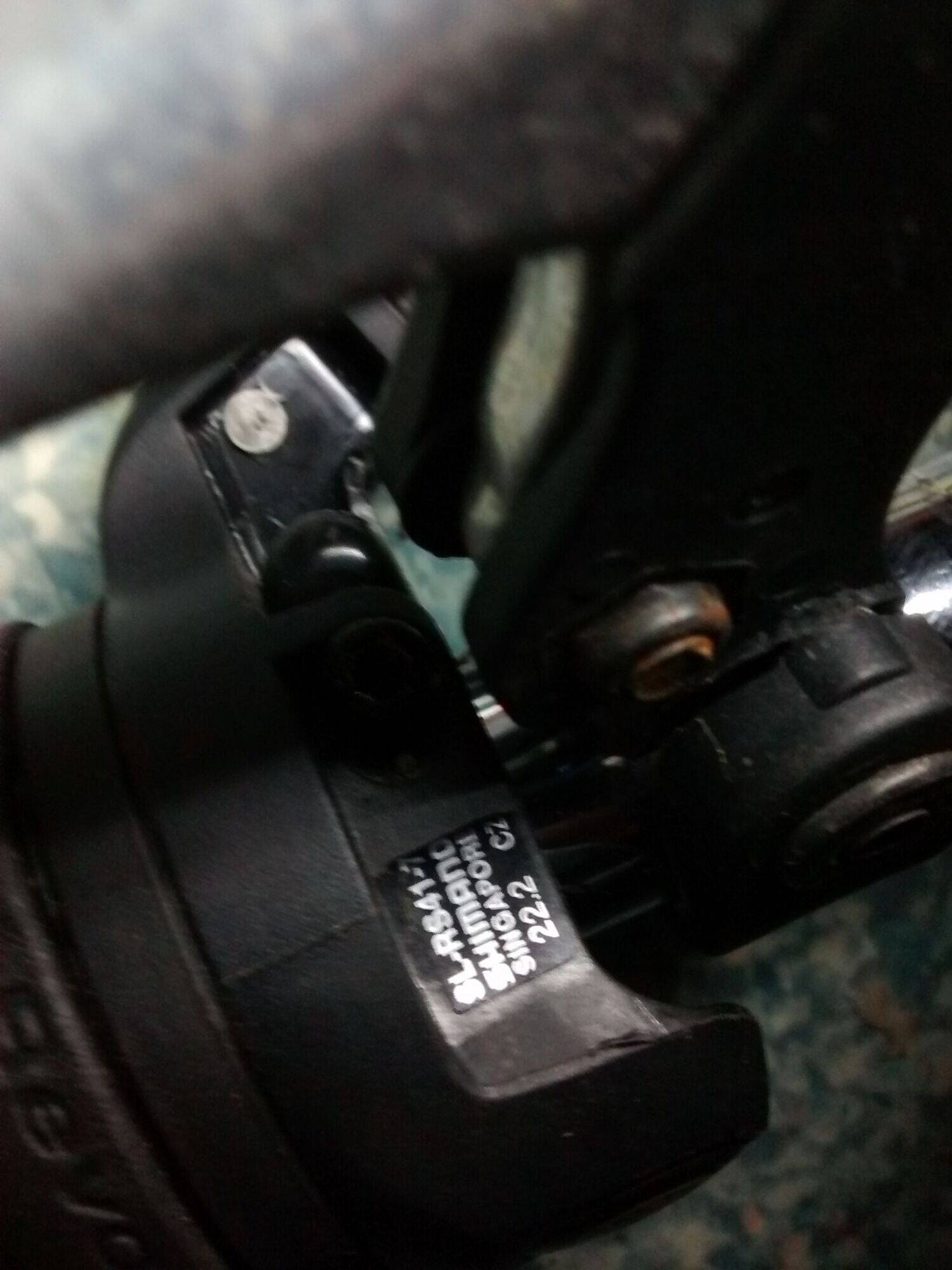

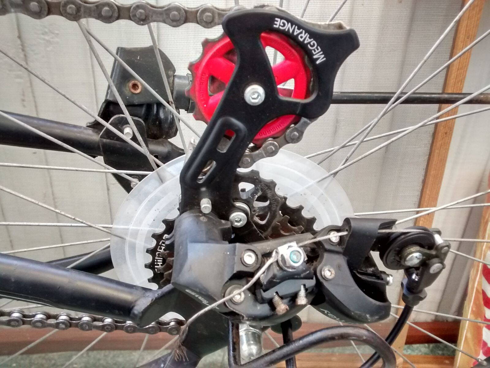

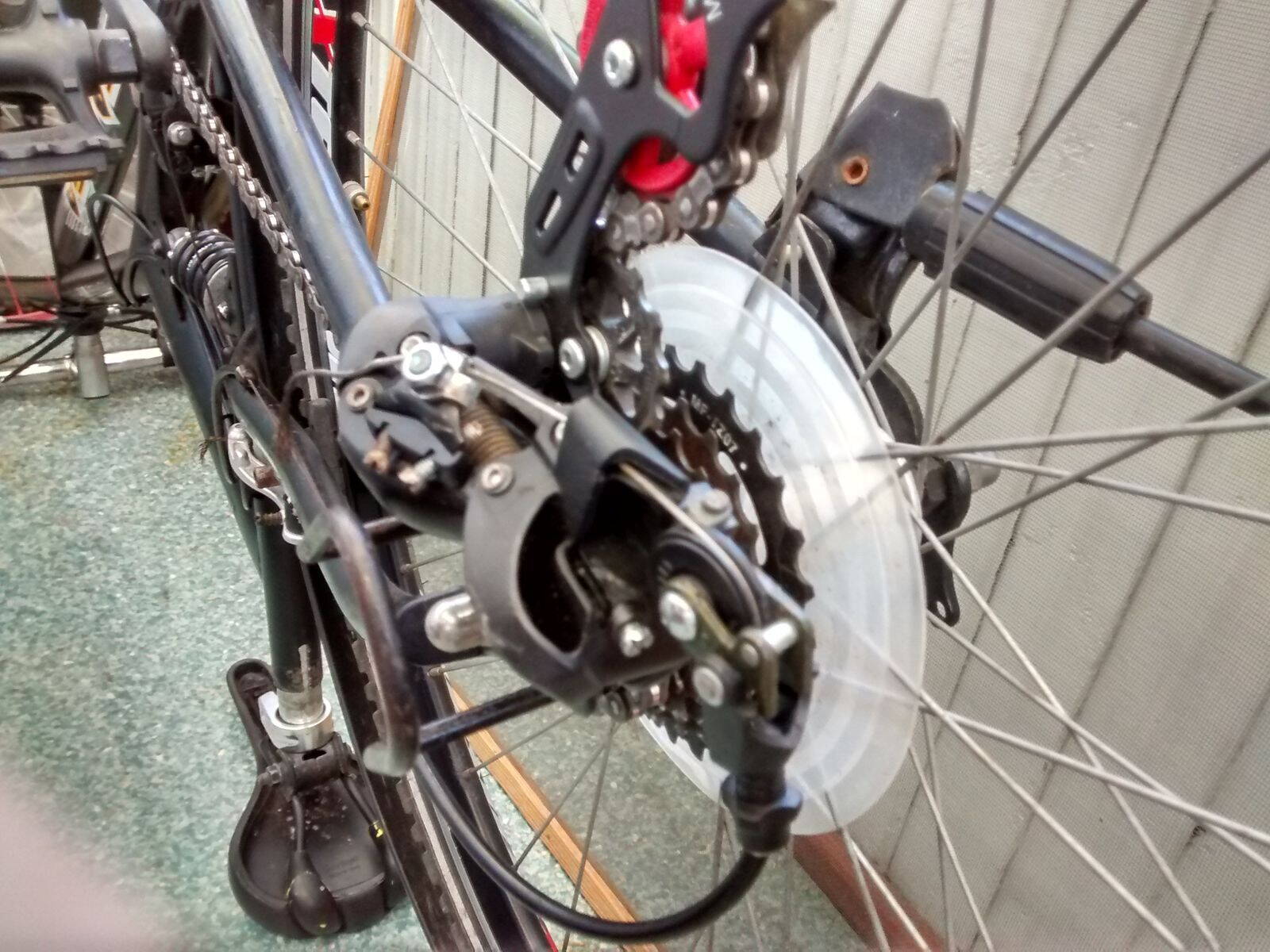

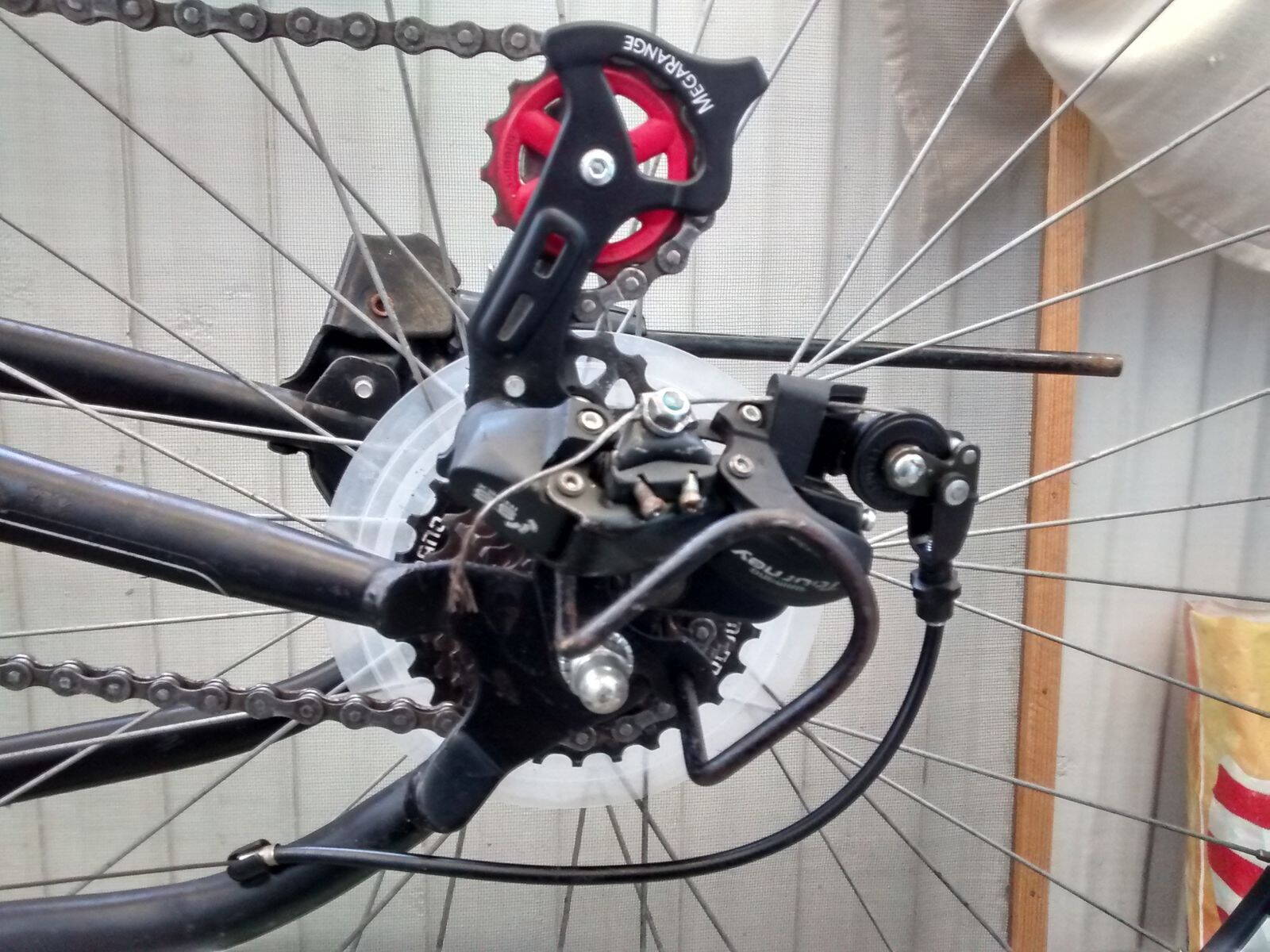

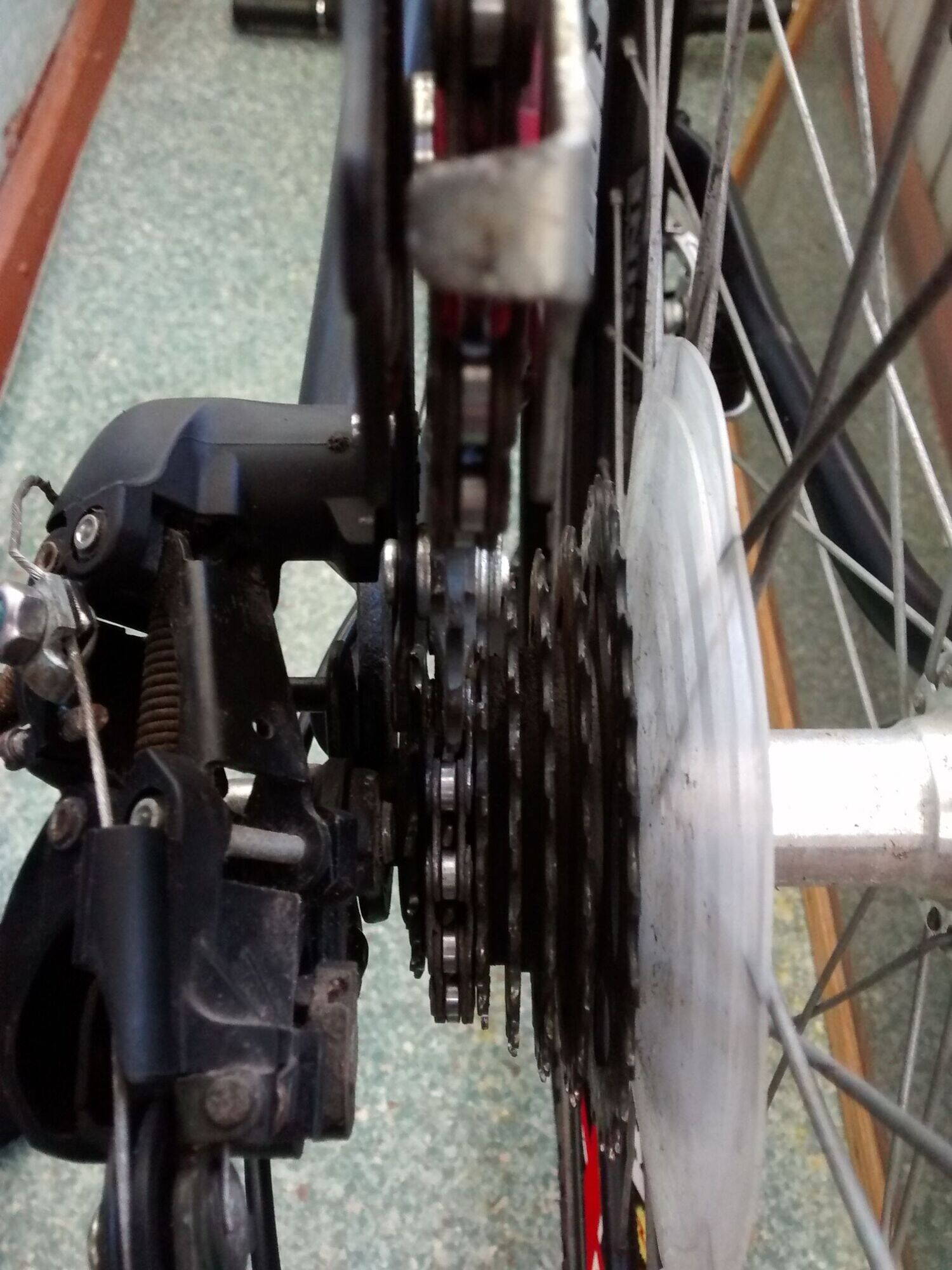

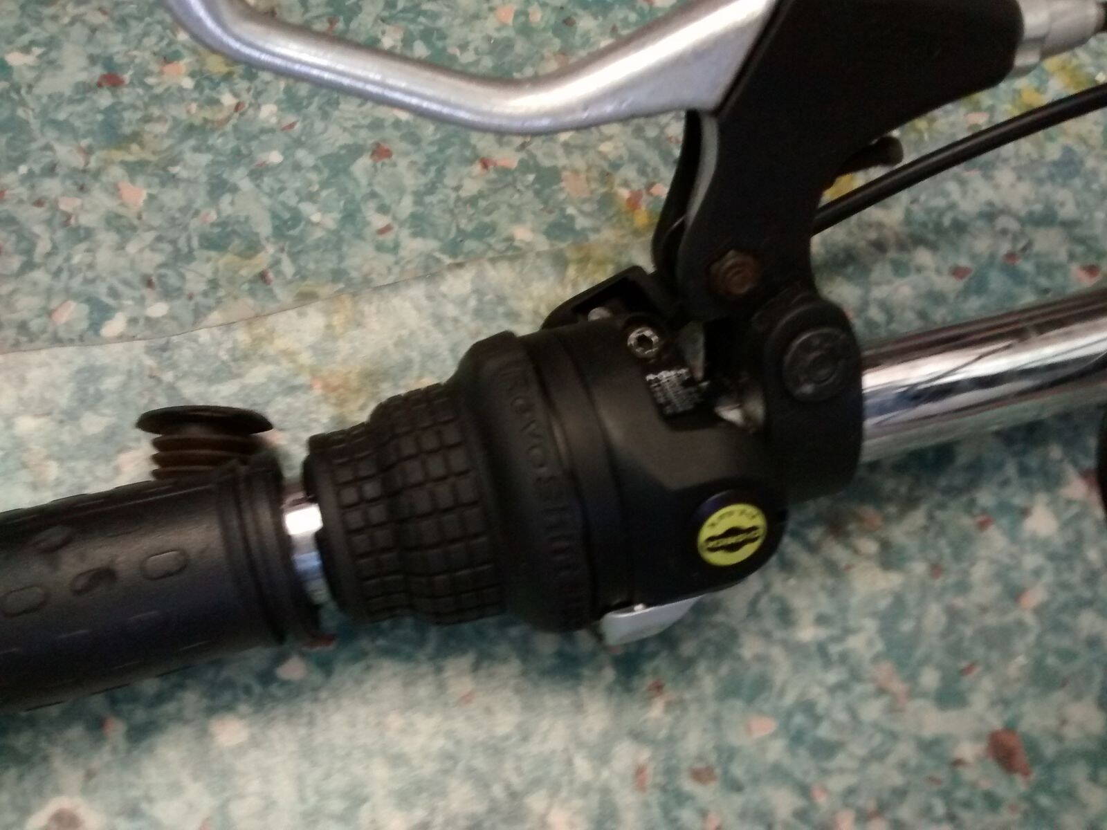

Все как обычно. Новичок, приобрел подержанный вел.
Есть проблема. Переключатель Revoshift SL-RS41-7 и переключатель задний Shimano tourney Sis Index.
Если отсоединить трос от переключателя, манетка работает, если подключить к переключателю вообще невозможно прокрутить, один щелчек максимум, скорость не переключается.
А еще на самой маленькой звезде цепь задевает болт крепления переключателя.
Фото прикрепил.

СообщениеДобавлено: 03.04.2015 09:34
Сообщения: 174
Зарегистрирован:19.08.2013
Ставить цепь нужно на самую маленькую звезду, на манетке 7ю скорость и переключать крутя педали, так делаете? Ну это всмысле на момент когда тросик прикручиваете

Попробуйте мимо этого колесика на переключатале, просто уприте рубашку туда куда идет трос после колесика. Был у меня просто такой переклюк когда то, ид за этого непонятного колесика так и не смог его настроить по людски, а у вас изгиб там тросика получается не слабый. Так конечно ездить не получится, но убедитесь мешает оно или нет

СообщениеДобавлено: 03.04.2015 11:29
Сообщения: 9586
Изображения: 96
Зарегистрирован:16.11.2011
С длиной оболочки все нормально (как инженеры спроектировали так и стоит :smile: ). Попробуйте посмотреть сам переключатель. Отсоедините его от троса и попробуйте попереключать скорости нажимая рукой на корпус переключателя. Если не пошло (или туго идет) - дело в нем. Могло что то заржаветь, но скорее всего, какой то добрый человек могт вкрутить регулировочный винт до упора. Винты хорошо видны на Вашей второй фотке - находятся над креплением тросика к переключателю(т.к. вел на фотке вверх ногами, они ниже крепления :smile: ) Один из них ограничивает переключение вверх, а второй - вниз. Обязательно проверьте легкость вращения ролика, через который идет трос - если крутится тяжело или не крутится это может быть причиной.

СообщениеДобавлено: 03.04.2015 11:32
Сообщения: 9
Город: Melitopol
Зарегистрирован:07.02.2013
real SIMON писал(а):
С длиной оболочки все нормально (как инженеры спроектировали так и стоит :smile: ). Попробуйте посмотреть сам переключатель. Отсоедините его от троса и попробуйте попереключать скорости нажимая рукой на корпус переключателя. Если не пошло (или туго идет) - дело в нем. Могло что то заржаветь, но скорее всего, какой то добрый человек могт вкрутить регулировочный винт до упора. Винты хорошо видны на Вашей второй фотке - находятся над креплением тросика к переключателю(т.к. вел на фотке вверх ногами, они ниже крепления :smile: ) Один из них ограничивает переключениев верх, а второй - вниз.
просто рукой переключает. винты регулировки верхней и нижней передачи вкручивал по инструкции. а вот регулировочный винт натяжения тожу крутил, но ничего не меняется.
СообщениеДобавлено: 03.04.2015 11:38
Сообщения: 9586
Изображения: 96
Дописал в предыдущем посте про ролик, через который идет трос - надо проверить легкость его вращения. Если с ним все в порядке, надо смотреть оболочки - могла попасть влага и трос ходит в них с повышенным трением.

СообщениеДобавлено: 03.04.2015 11:47
Сообщения: 2099
Зарегистрирован:15.04.2010
1) Открутите трос от переключателя и держась за конец троса покрутите манетку - так можно будет проверить легко ли ходит сам трос в рубашке. При этом нужно имитировать работу переклюка - т.е. двумя пальцами держать трос, а двумя пальцами упираться в рубашку, чтобы при вращении манетки двигался именно трос, а не рубашка. Если двигается без рывков - значит проблема не в тросе
2) Проверить как вращается сам ролик
3) Выкрутить винты регулировки крайних положений, чтобы они наверняка не могли блокировать ход переключателя
4) Судя по фото, переключатель стоит слишком близко к звездам - винтом натяжения нужно выставить переключатель так, чтобы при установке цепи на самую большую звезду верхний ролик переклюка был примерно в 7-10 мм от звезды. Если при вращении винта ничего не меняется - проверить состояние резьбы и не погнут ли винт - бывает и такое, что винт гнется и проходит мимо упора. Кстати, такое близкое положение переклюка к звездам как раз вписывается в проблему с винтом натяжения.
Шея - это вынос мозга.

СообщениеДобавлено: 03.04.2015 11:57
Сообщения: 9
Город: Melitopol
близость переключателя меня тоже сразу смутила, но винт на это никак не влияет, проверю сегодня куда он должен упираться.
а может быть, что сам переключатель прикручен не под тем углом к раме? там кстати болт глубоко сидит и на первой звезде цепь трется об него. можно ли подложить шайбу, чтоб он не так глубоко проходил?
