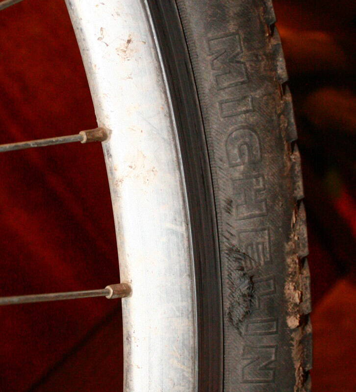

Видно повредил свою покрышку и полезла грыжа, может и брак. Покрышки 1.5г отьездил 7000 . В других местах все ок неслоится и нелезит. Можно ее завулканезировать или заклеить? Или это дохлый номер.выкинуть.
На новую денег жалко и нерасчитывал что она та мало отьездит. Или Мишле это говно? какие нормальны покрышки?
1.jpg [ 173.01 КБ | Просмотров: 1572 ]

7000 весьма немало. Я бы побоялся ездить - в таком месте покрышка продавливается пальцем насквозь

Сначала зашить толстыми чёрными нитками,перед тем как зашивать зачистить наждачной бумагой обезжирить ацетоном чем там ещё можно, потом ещё намазать заплатку клеем ( из велоптечки что продаются в наборе несколько заплаток и клей) или из старой камеры самому вырезать и приклеить клеем для резины где зашито. Вулканизация-узнать сколько будет стоить.

если протектор почти стерт - таки пустая трата денег

подъедь на любой непонтовый шиномонтаж, шанс нормально поремонтировать есть. заделывать надо с обоих сторон. обычно с одной стороны вулканят, с другой клеют латку. вобщем проси мужиков постараться.
подрать можно абсолютно любую тонкостенную покрышку, мишлен ни при чем. на битых бутылках рвет борта на раз.

а друг такое заработал от пониженного давления. пришлось выбрасывать покрышку.

П.С. Мне на вулканизациях говорили одно и то же: велопокрышки не делаем, т.к. слишком тонкие.
Я себе Michelin Country Rock разрезал в половину ширины, уж незнаю, как так вышло.
В итоге зашил капроновыми нитками между протектором. А изнутри - латку, чтоб нитки камеру не протирали.

Если делать латку из толстой и негибкой резины, то будет биение. Нужно будет качать много атмосфер чтобы чтобы покрышка при качении не деформировалась.
