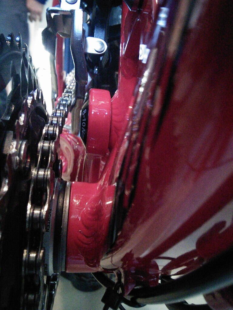

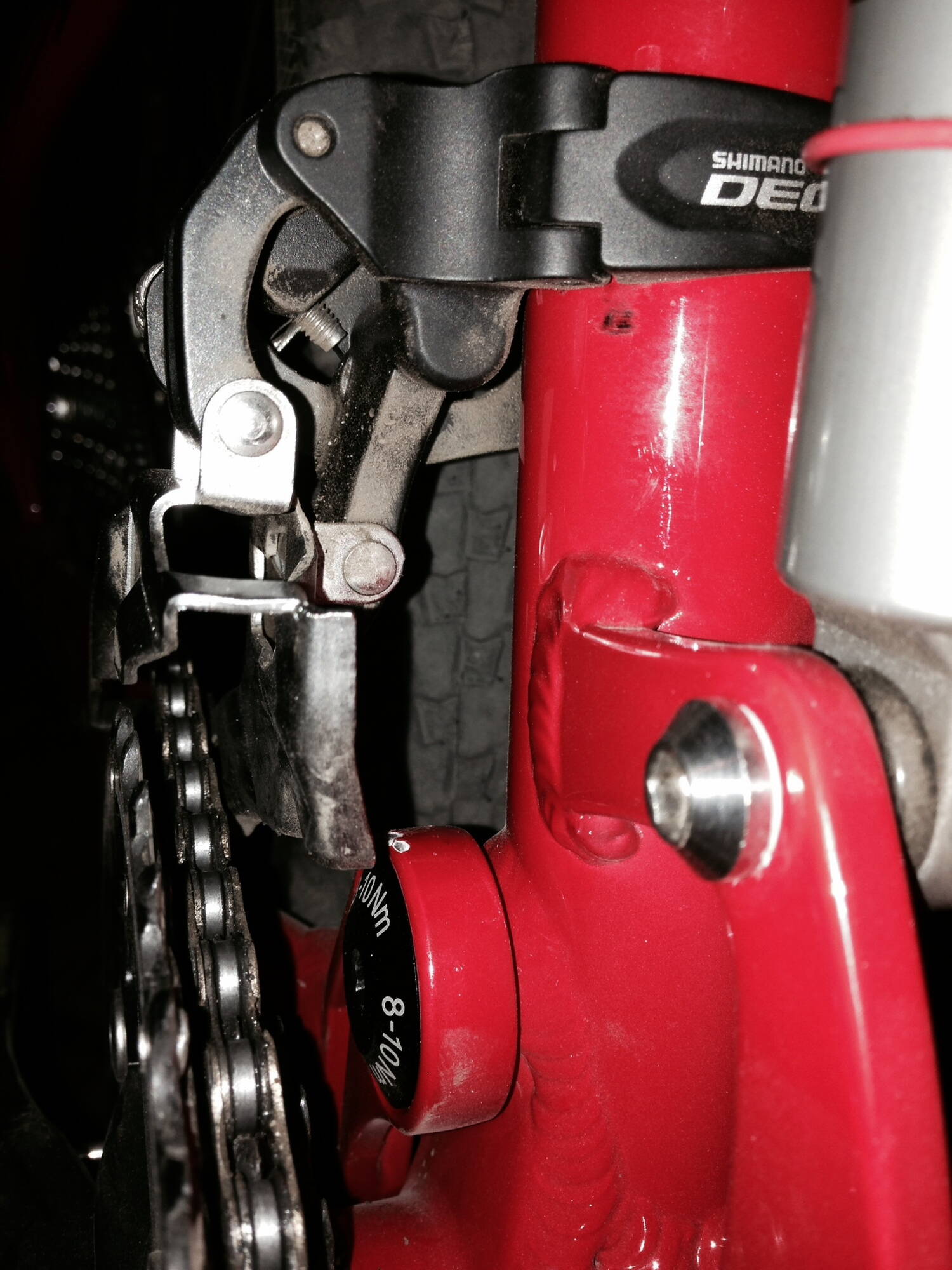

Здравствуйте!
Столкнулся с такой проблемой, купив Norko Fluid 7.2 в стоковой комплектации, передний переклюк бьет по перу - если поднять выше то трет об цепь. Настраивали в 2 магазинах дело в перекидке все ответили. Куда смотрели производители вопрос, будут делать туда к ним запрос ,ну а пока они решат его, Что мне делать? Может кто уже сталкивался с данной проблемой...
Говорят нужен переключатель с короткой задней стенкой.
____ 1.JPG [ 840 КБ | Просмотров: 1982 ]
____ 2.JPG [ 905.38 КБ | Просмотров: 1982 ]

скорее всего виноват не производитель, а магазин, в котором могли навеску поменять уже после того как вел пришёл в Украину - это как вариант, обвинять кого-то голословно не хочется... А по теме - или переклюк поменять, или звезды побольше поставить. Проще и дешевле поменять переклюк... Можно даже не гнаться за деором, а взять что-то подешевле - например, аливию, С050 или санрейс - М66 например. По работе едва ли заметите большую разницу с деором.

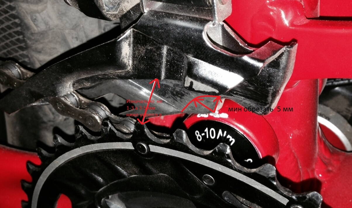

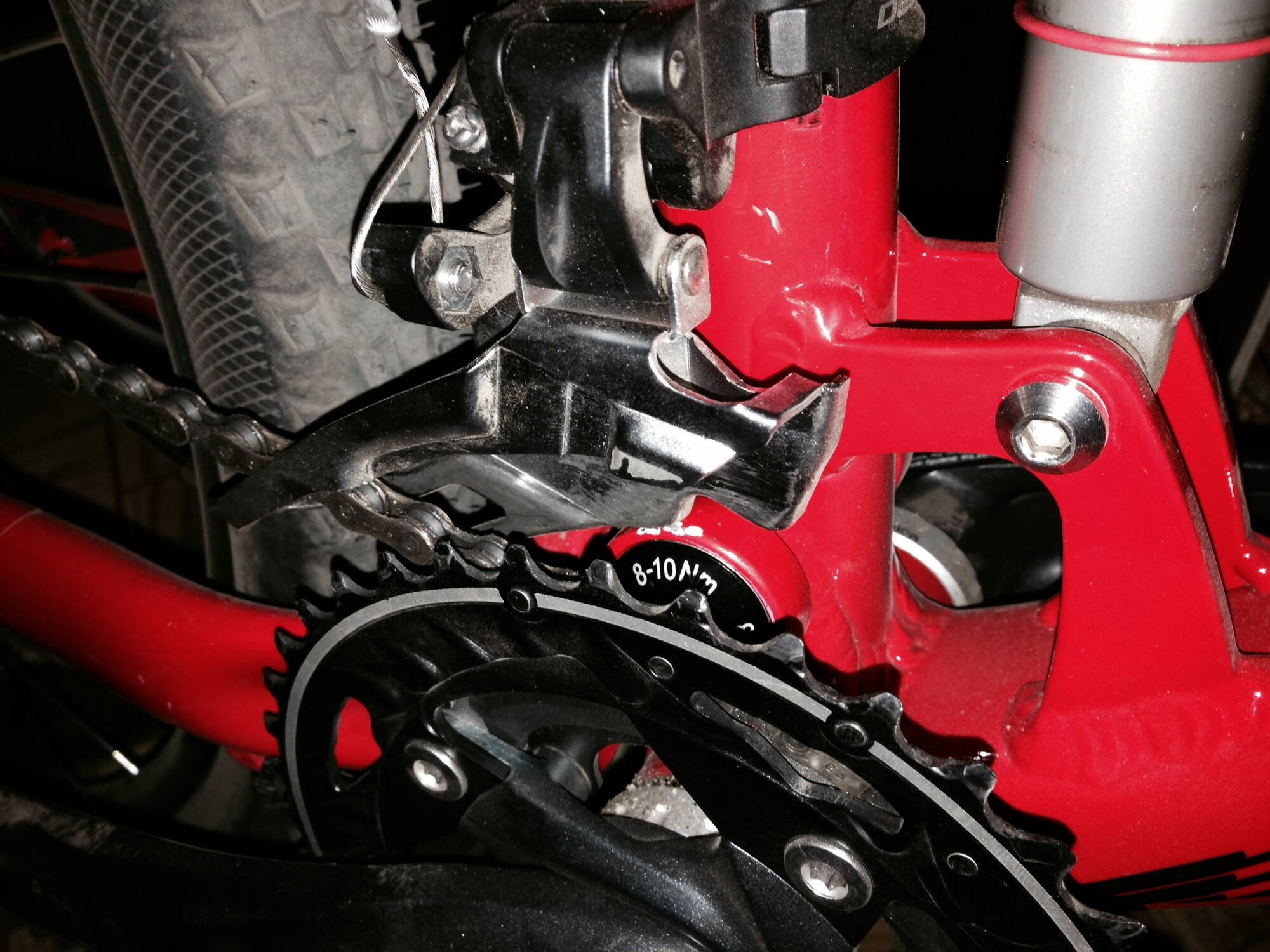

Если подрезать чуток то о перо бить не будет, но изначально если ставить спереди большую растояние между внешей и большой звездой уже изначально не 1-3 а 3-5, получается обрезать нужно минимум 5 мм,
Кроме того что бьет еще трет если cзади маленькая стоит, то о саму рамку трет идет излом 2-3 градуса по высоте
А переклюк двигается только в горизонтальной плоскости? В вертикально его нельзя никак поднять или опустить, не трогая сам хомут крепления на раме.
Если так обрезать, что может быть существенного?
2.jpg [ 275.75 КБ | Просмотров: 1858 ]

если обрезать, то рамка переключателя может начать закусывать цепь при переключении на большую звезду. Но опять таки, чтобы ответить наверняка нужно видеть живьём как расположен переклюк относительно звезд, вполне возможно, что обрезанное место при переключениях с цепью контактировать и не будет. Если будет возможность, приезжайте в субботу ко мне в мастерскую, вместе посмотрим что можно сделать и какая модель переключателя сможет нормально работать в этом месте.

Вроде по фото угадывается что стоит одно кольцо со стороны звезд. Это как для кареточного узла 73 мм.
Он точно 73 мм?
Потому как если 68 мм. То нужно 2 кольца со стороны звезд и одно с противоположной. На крайняк даже можно попробовать поставить все 3 кольца со стороны звезд чтоб отодвинуть чейнлайн.
Померьте кареточный узел
73мм
Я нубб подскажите что это значит и что оно даст?
Я так понимаю будет дальше стоять звезда, но чем это спасет, по перу то все равно будет бить ?

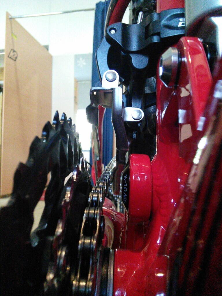

В 2 магазине решили данную проблему, как и предлогали некоторые , кто думал что каретка не 73 а 68, добавлением шайбы со стороны звезд. Тоже так думал, но насколько это черевато ?
 Заголовок сообщения: Re: Помогите !
СообщениеДобавлено: 04.05.2014 22:46
Сообщения: 1106
Город: Николаев
Зарегистрирован:11.09.2012
штангелем проверить ширину каретки :)
если она таки 68 - 3 кольца должно быть
если 73 - одно

Да каретка 73 тзначально написал, просто в магазине в другом в Днепре, они добавили еще 1 , т.е. получилось у них 2 кольца проставочных, Вот и спрашиваю чем это черевато ?
TYtvwvb0ND8.jpg [ 190.19 КБ | Просмотров: 1574 ]
zioUU9GtcYo.jpg [ 190.61 КБ | Просмотров: 1574 ]
СообщениеДобавлено: 05.05.2014 22:32
Сообщения: 1106
Город: Николаев
как минимум тем что у вас шатун теперь не стоит на шлице нормально а висит :)
