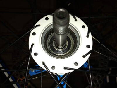

Ребята, посоветуйте!
Проблема с этим Sun Ringle, вел Cube всего два года, проехал чуть больше 1000 км, эксплуатировался умеренно
Перестала трещотка издавать звук "трещотки", как следствие возникли следующие проблемы:
Если стартовать с места, то всё ок.
При постоянной нагрузке на педали так же всё ок
Если ехать и перестать крутить педали, а потом снова начать, начинаются легкие прокруты, но потом можно "схватить" и поехать дальше
помогите поставить диагноз и его лечение

однозначно разбирать, скорее всего проблема с собачками, раз прокруты...
в мастерскую дорога, или сам, если руки из откуда нужно))

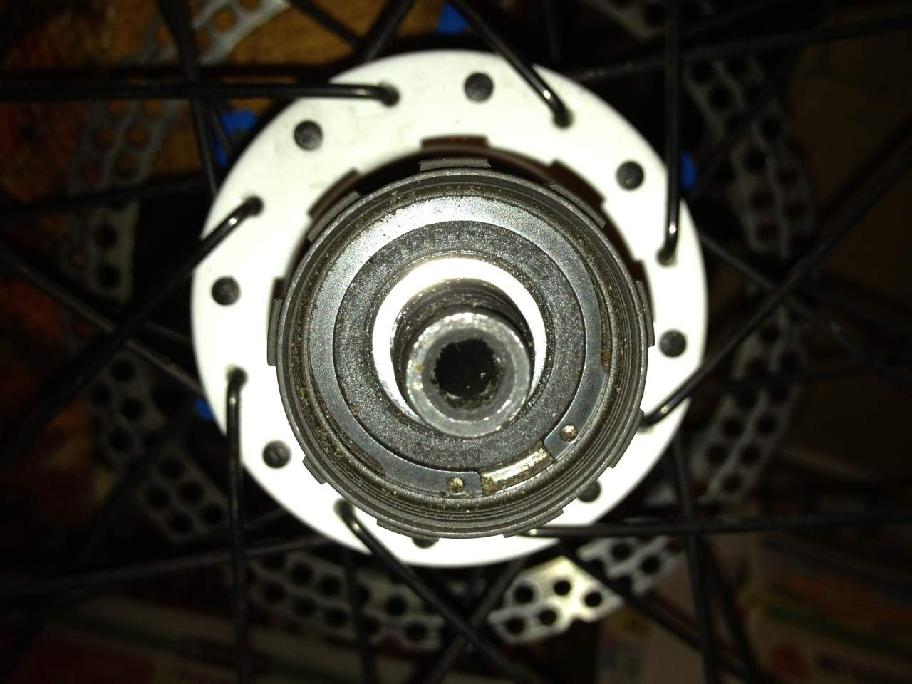

залипают собачки. Возможно что то с кольцом, которое заставляет собачки цепляться. У меня такое было когда смазал собачки слишком густой смазкой и собачки попросту залипали, а усилия пружины не хватало что бы их оторвать.

Скорее всего пружина лопнула и собачки тупо болтаются.

Если пружина не лопнула то вычистить насухо всю смазку с собачек(может она загустела со временем..) и зубчиков и нанести какую ни будь жиденькую смазку(немножко)...у себя так лечил...

если загустела или запачкалась смазка можно не разбирая обильно пропшикать орех ВДшкой, чтобы она его помыла. остатки ВДхи, думаю, справятся со смазкой. Если результата не будет никакого - действительно кранты потрохам.

...ну так разобрал, как я вижу. Если всё целое, капнуть под собачки\вокруг кольца немного НЕгустой смазки, собрать и катать)
П.С. не нужно туда набивать смазки "до немогу") это обилие потом негативно сказывается.
