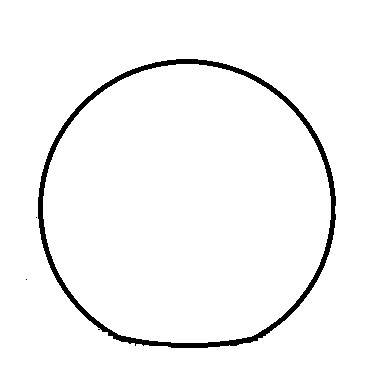

Имеется 28" алюминиевое колесо от Туриста (по крайней мере, оно стоит на Туристе).
Внутри обода клеймо ХВЗ тип II 622x20.
На колесе образовалась вмятина (см. рисунок). В самой плохой точке радиус меньше примерно на 5 мм. Ездить можно, хуже не становится, но при езде велик ощутимо подпрыгивает. В остальном обод более-менее круглый.
Я хочу это колесо выправить. Опыта нет, но я никуда не спешу, и плюс-минус месяц не имеет значения. Главный вопрос: можно ли такое сделать только регулировкой спицами, или вначале надо киянкой выбить вмятину обратно (вернуть форму)?

СообщениеДобавлено: 28.09.2010 22:18
Сообщения: 925
Город: Suomi, 5хатки
Зарегистрирован:21.04.2008
Вытягивается - это если в обратную сторону. В данном случае надо для начала разобрать колесо и потом уже править обод. Можно спицы не вынимать, лишь бы втулка свободно болталась в колесе.

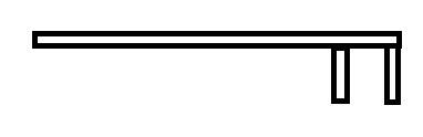

Техническая мысль победоносно следует дальше. Никакой кувалды, нужен простой колхозный трубогиб. Колесо оставляем на вилке, ослабляем спицы, трубогибом подгибаем кривизну точно по месту, после каждого нажатия сразу же крутим колесо и проверяем. Но вот вопрос, какое расстояние должно быть между пальцами трубогиба, чтобы было удобно? Спичечный коробок, больше, меньше? Кто уже гнул, подскажите. А то буду, как лох, два раза бегать к сварщику.
P.S. Попробовал гнуть газовым ключом. Идея оказалась верная, но ключ оставляет зазубрины на алюминии. Не пойдёт, нужен трубогиб из круглого прутка. Ждём-с оказии, чтобы встретиться со сварщиком.

СообщениеДобавлено: 29.09.2010 01:05
Сообщения: 4271
Город: batym, Israel
Возраст: 64
Зарегистрирован:10.08.2007
Трубогиб, кувалда и прочее - это чтоб выкинуть.
Правится мягкий Туристовский обод простой веревкой.
Не снимая с вела.
Сильно, примерно на 7-8 мм ослабьте несколько спиц, те что в районе вмятины.
Проденьте веревочную петлю в середину вмятины, если веревка толстая, если тонкая - сделайте несколько оборотов.
Скрутите петлю любым удобным рычагом - обод немного выгнется наружу.
Ослабьте веревку и измерьте вмятину.
Подтянуть петлю и повторять до выправления.
Для большей ровности удобно идти от краев к центру выгибая за раз примерно по 1мм, пока вмятина не сменится ровным или даже чуть- чуть, где то на 1мм выпуклым, от правильного радиуса, состоянием обода.
Далее - спицами.
Все.
При наличии минимального опыта такое выправление занимало в условиях покатушки минут 10, включая откручивание ниппелей.

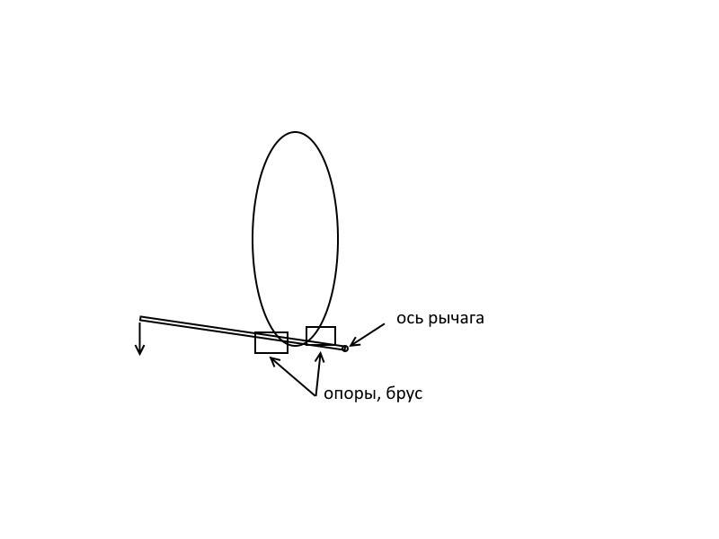

Чтоб не плодить новые темы, спрошу тут. Сегодня попал в яму, в итоге по вмятине на двух колесах. К сожалению или к счастью обода не от туриста а мавик аксиум рэйс светлые. Как вам кажется на таком алюминии фокус с веревкой проканает. И еще вопрос, где на раме расположить узел веревки с воротом и как это сделать правильно, чтобы не покоцать велик?

СообщениеДобавлено: 04.05.2018 20:28
Сообщения: 2850
Изображения: 39
Город: Черкассы
Зарегистрирован:13.10.2015
если есть верстак или прочный старый стол, который не жалко, то так лучше и правильней
правка обода.jpg [ 19.75 КБ | Просмотров: 4305 ]
