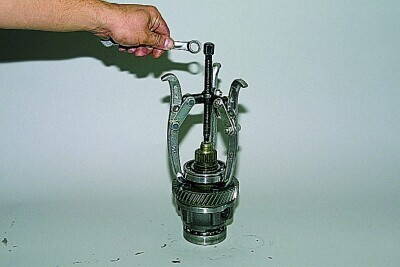

А какие могут быть идеи...При снятии шатунов можно воспользоваться каким-нибудь двух-трёх-лапым съёмником.Если им не подлезть-открутить бонки,снять звёзды и вперёд!

Ну,ё-маё.....
2121-14-08-29.jpg [ 97.87 КБ | Просмотров: 10078 ]
этот-трёхлапый.Водится в гаражных кооперативах,автомастерских....

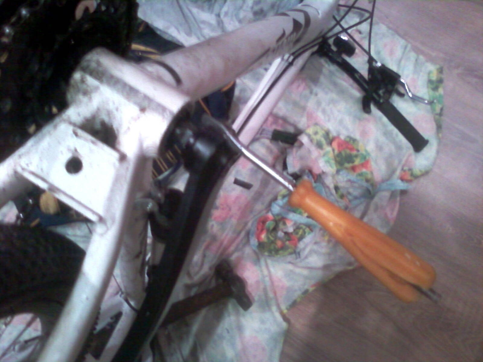

Не раз выбивал шатуны в подобной ситуации зубилом - использовалось вместо клина. Правда таким методом легко повредить чашку каретки - так что нужно аккуратно действовать и понимать на что идёшь.
Левый шатун как-то распиливал кусочком ножовочного полотна, после чего распил расклинил отвёрткой и вообще ювелирно получилось))
Как-то так:
Фото-0237.jpg [ 228.38 КБ | Просмотров: 9584 ]
При выборе метода основное что нужно понимать - можно ли что-то повредить до состояния выброса на свалку или же все детали должны быть максимально сохранены.
