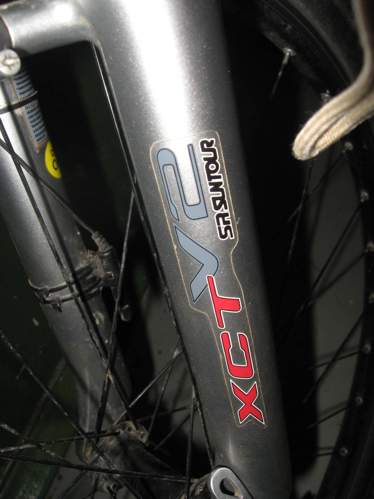

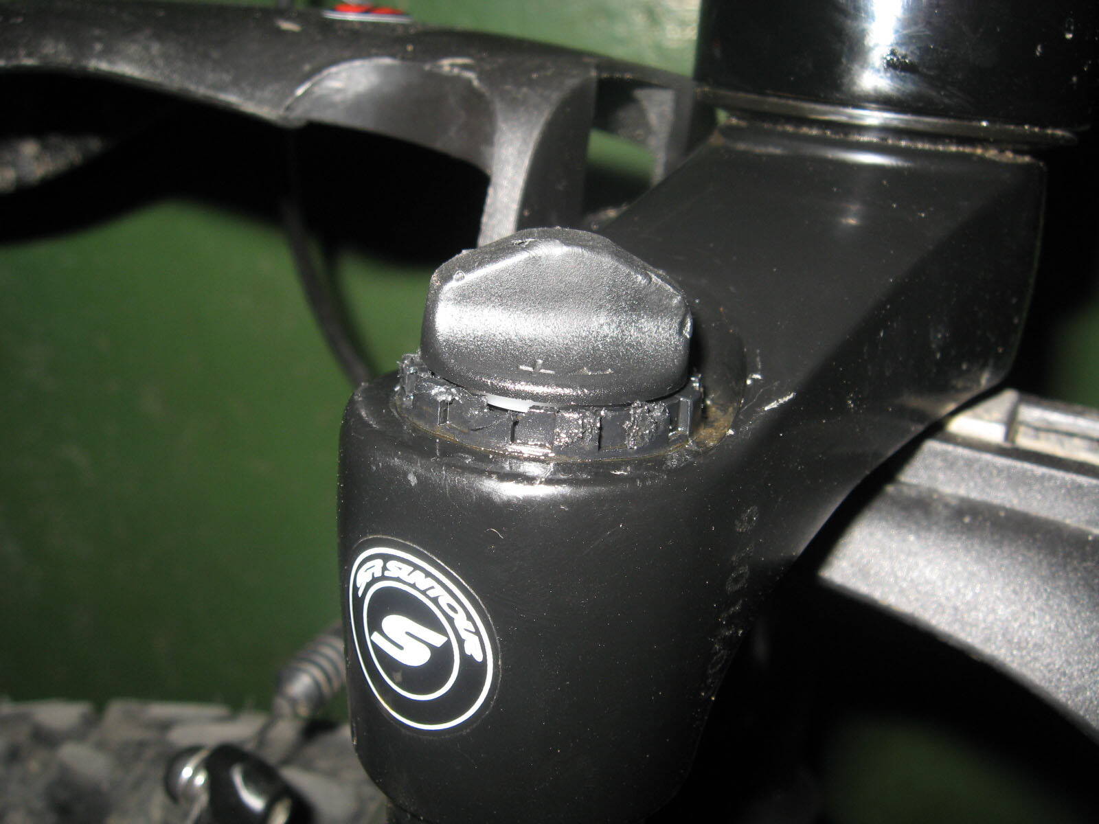

SOS! памагите!
ищу пробку для вилки SUNTOUR XCT V2 80 мм с локаутом, пробка с той стороны где крутился
регулятор жесткости. от более старых вилок не подходит. стоит на веле 2009 года выпуска.
проблема в том, что крутилка отломалась, сама пробка закипела и не выкручивается, а нужно
долезть до пружин.
пробка.jpg [ 224.32 КБ | Просмотров: 4585 ]
вилка.jpg [ 230.27 КБ | Просмотров: 4585 ]

она не прикипела, приставь к зубцу что нить типа отвертки и постукивай чем нить по касательной пока не открутится

Лучше не отверткой, а старым ХВЗ ключом открутить, сам таким кручу, гораздо удобнее даже с подубитыми шлицами и под нагрузкой откручивал.

Что-то нифига не понятно, то пробка, то крутилка, на фотке все целое. Так что сломалось? :eek:

крутилку просто прилепил чтоб домой доехать, на самом деле отломана.
пробовали всё, пластмаса съедается, и не фига не крутится. а в конец раздолбать тож не хочется пока запчасти нет.

paflik, выложи фотку сверху без"крутилки". Если я правильно думаю, у меня была такая проблема, но надо удостовериться, чтобы давать советы.

есть один 100%й вариант для такого случая ;) :
снимаешь штуку, которая у тебя отломалась, берёшь 2 гвоздя, а лучше самореза 5-8 см длинною, греешь на газу докрасна и резко вставляешь/вплавливаешь в пластиковое тело сверху поглубже держа плоскогубцами, даешь остыть и делаешь тукую же операция со вторым гвоздём/саморезом с противоположной стороны.
когда всё остыло, захватываешь их ключём/или чем удобно и вращаешь как нужно :)

hummer3.00, я и хотел предложить подобный вариант, да что-то хозяин молчит.
Теперь немного замечаний: если и совать саморезы, то греть не надо, они и так в пластмассу чудно войдут и плотнее сидеть будут. Но я все равно делал не так: просто просверлил два отверстия, а в них вставил концы съемника для стопорных колец ( это такая штука, похожая на круглогубцы)

тут такой случай, шо пробовали чем хочешь кроме специального ключа. пластмасса сжимается, зубчики съедаются, и сидит мёртво. а как раз под этой пробкой пружина, которая издает скрип.

добавляю фотки этого несчастья...
я вот думаю, ну выкручу я эту пробку, а потом как ездить? всё таки без запасной пробки наверное не стоит начинать. как думаете?
 Заголовок сообщения: Re: пробка для вилки SUNTOUR
СообщениеДобавлено: 23.08.2010 18:32
Сообщения: 1676
Город: Салтовка
Зарегистрирован:14.08.2009
paflik, если ты сделаешь так, как тебе советуют, т.е. проделать 2 аккуратных отверстия, то их можно потом чем-нибудь замазать, благо сейчас всяких клеев-герметиков продается навалом.
