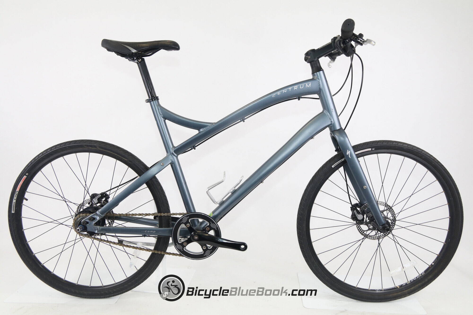

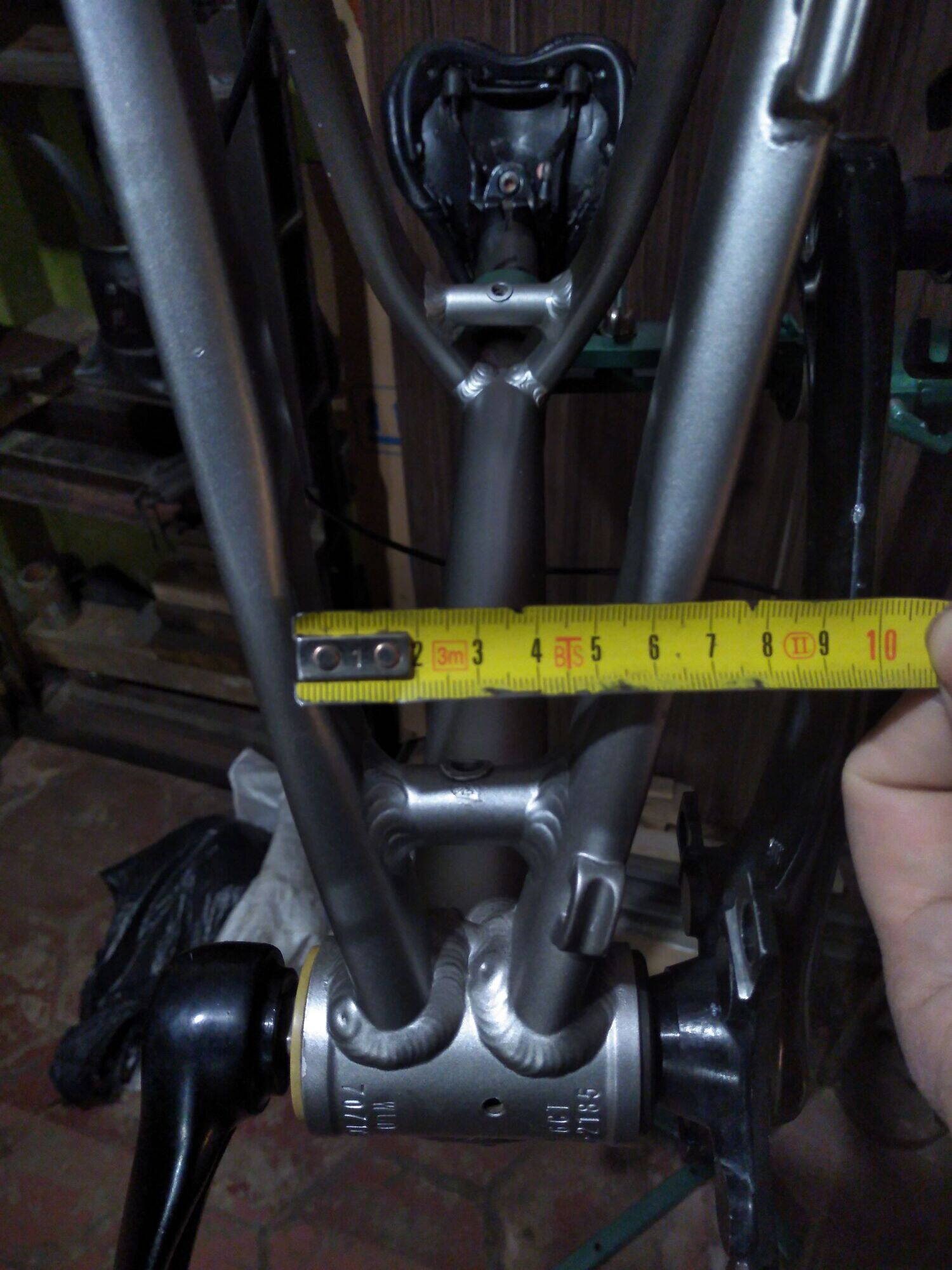

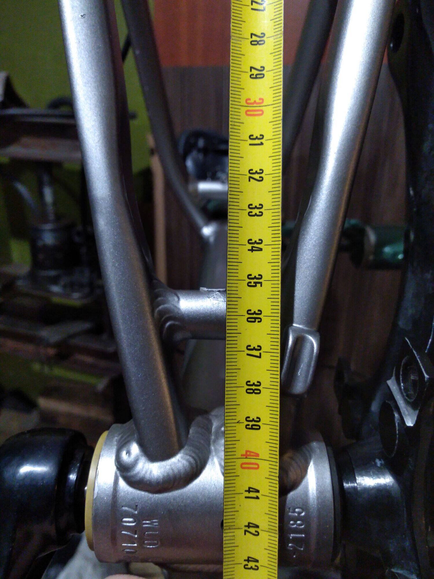

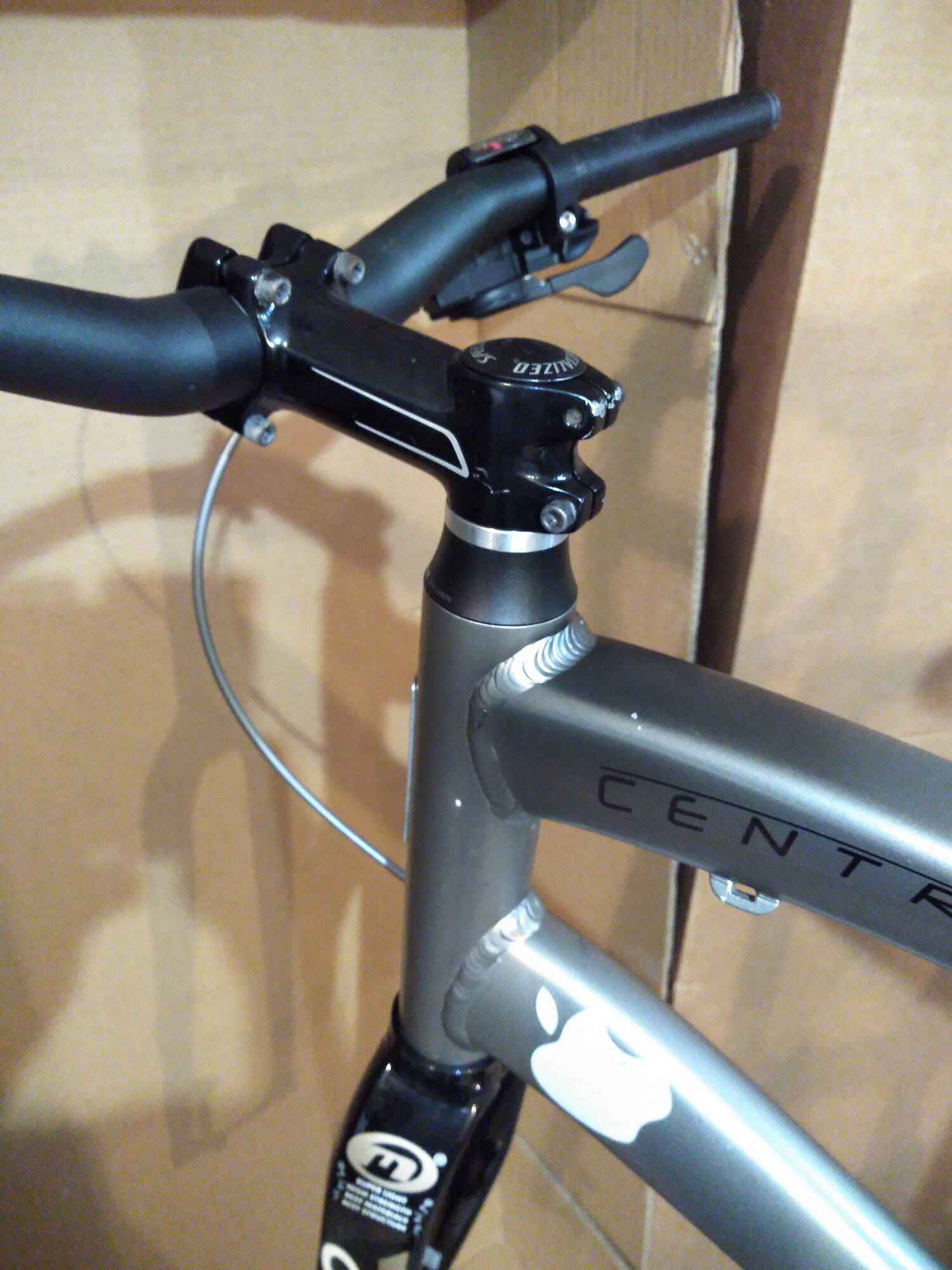

Поспілкувався з продавцем, та придбав. В оголошенні було зазначено: "Заголовок сообщения: Рама Specialized Centrum Globe 26-29
Продам раму для тех кто в теме. Эксклюзив от Specialized крутая геометрия с легким весом и возможностью установить 26-29 колеса. В комплекте рулевая Cane Creek, каретка Shimano, подседел GT, сменные дропауты с продольной регулировкой.
Ростовка M/L с заниженной трубой От каретки до зажима 49см ЕТТ 60см Косметика на 3 из 5"

В оригіналі цей велосипед мав вигляд:
velo.jpeg [ 533.87 КБ | Просмотров: 2614 ]
Globe Centrum 001_zpsk76t4w3k-min.jpg [ 33.57 КБ | Просмотров: 2614 ]
Власник рами Олександр із Запоріжжя, порядна людина, усе прийшло оперативно, комплектно та надійно упаковано. Рама мала деякі косметичні "коцки", але я був про це попереджений. Мене більше влаштовував функціонал.

Рама справді незвичайна. А от наскільки справедливі дані про 29" колесо? Не те щоб я сумнівався у продавцеві - просто міг же дядько помилятися цілком щиро? З іншого боку, коли справді влазить аж 29 дюймів - це дає змогу вигадати більше цікавих штук.
Якщо знайдете час, я міг би домовитися з якимсь із полтавських магазинів, щоб дав вам змогу приміряти 29" колесо. У вас же такого колеса нема?

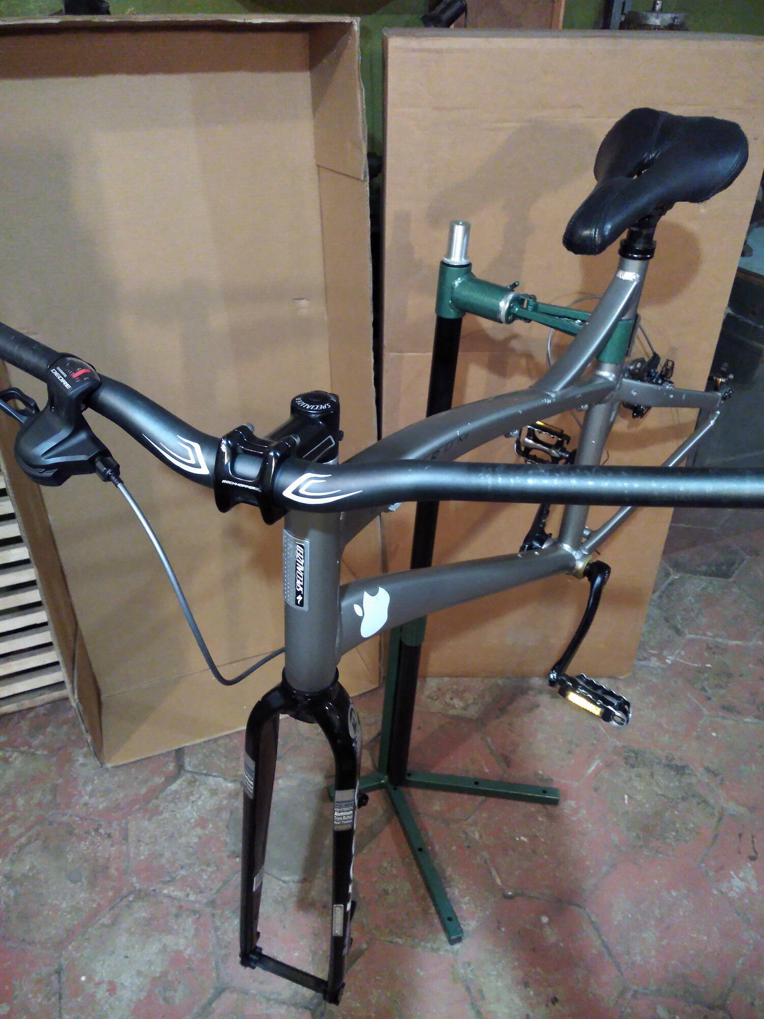

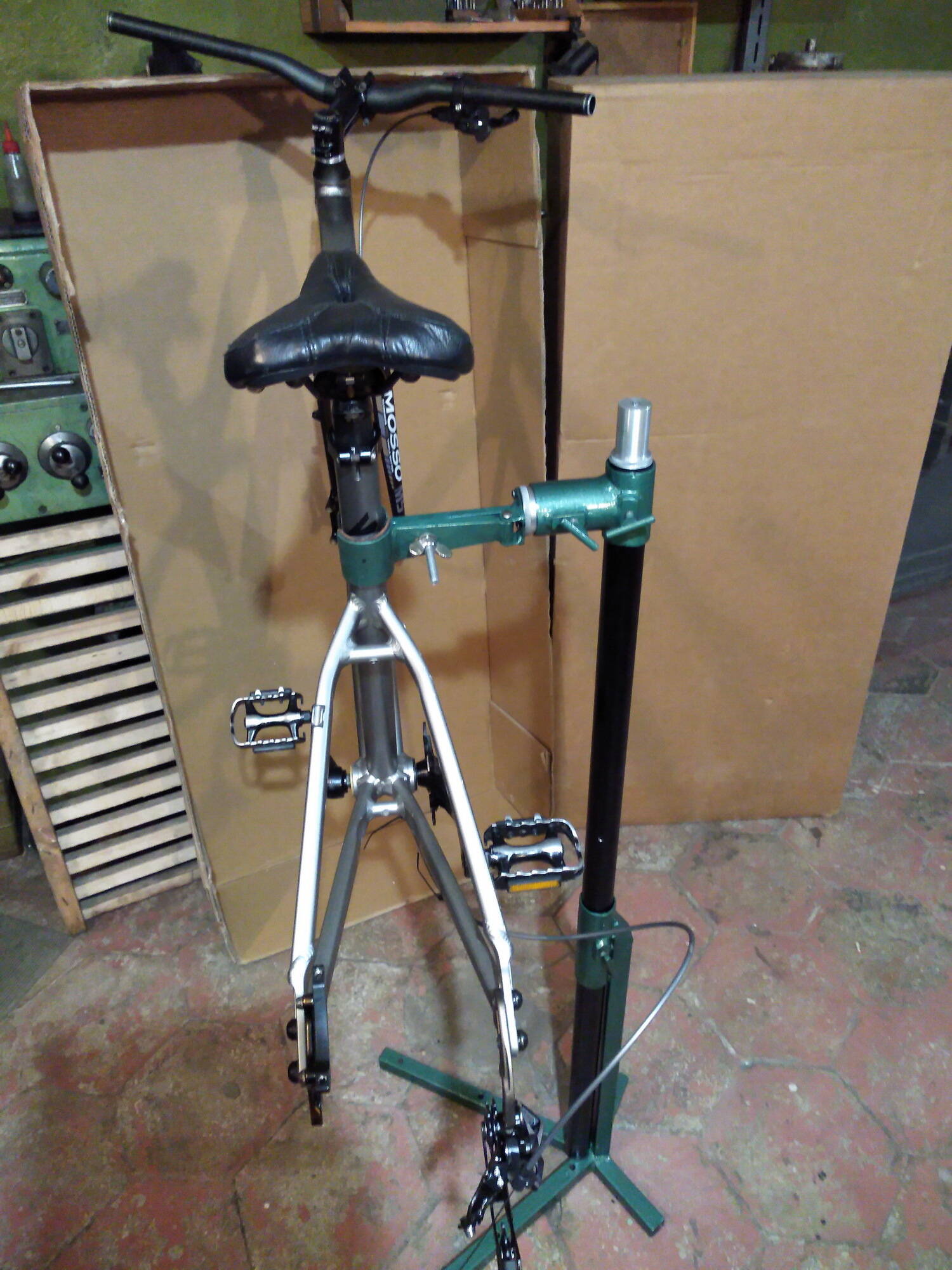

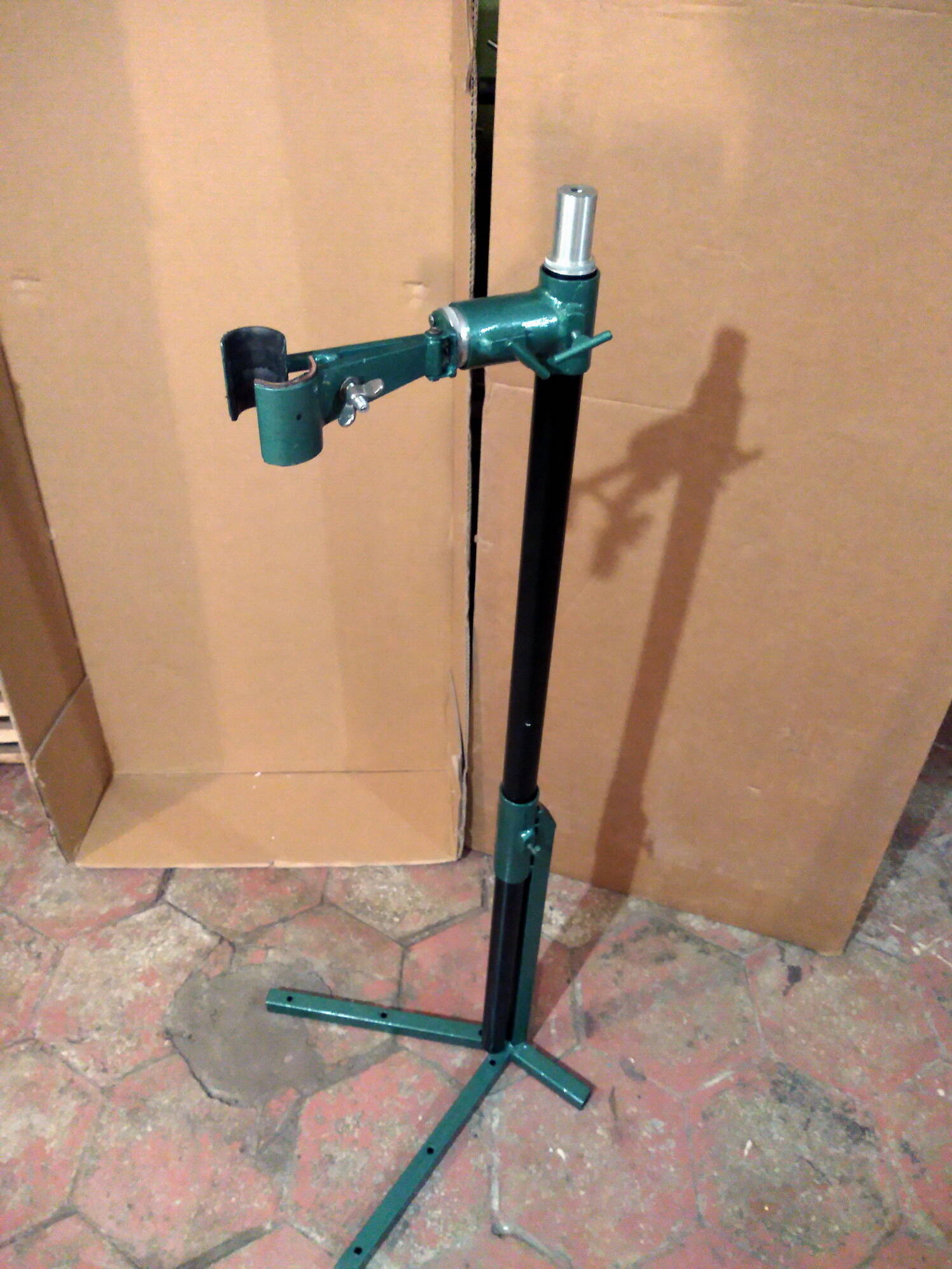

Отримавши раму, я зрозумів, що тримати її на підлозі, якось не по феншую....
Вирішив зробити підставку з того, що маю. Ось що вийшло:
IMG_20181209_1813506.jpg [ 862.64 КБ | Просмотров: 2585 ]
В основу підставки лягла алюмінієва труба (залишок від ліквідованого плоттера) та обрізки меблевого профіля, залишок корпусу автомобільного амортизатора.
Болгарка, токарка, сварка - полуавтомат, фарба. Конструкція не ідеальна, лапи не складаються, але легка, стійка, та дозволяє крутити раму,як зручно. Пізніше мабуть добавлю на центральну трубу невеличкий лоток для ключів, болтиків, шайбочок, щоб не кидати на підлогу.
Дещо забігаючи наперед, рама може кріпитись осьтак:
IMG_20181209_1823419.jpg [ 873.94 КБ | Просмотров: 2585 ]

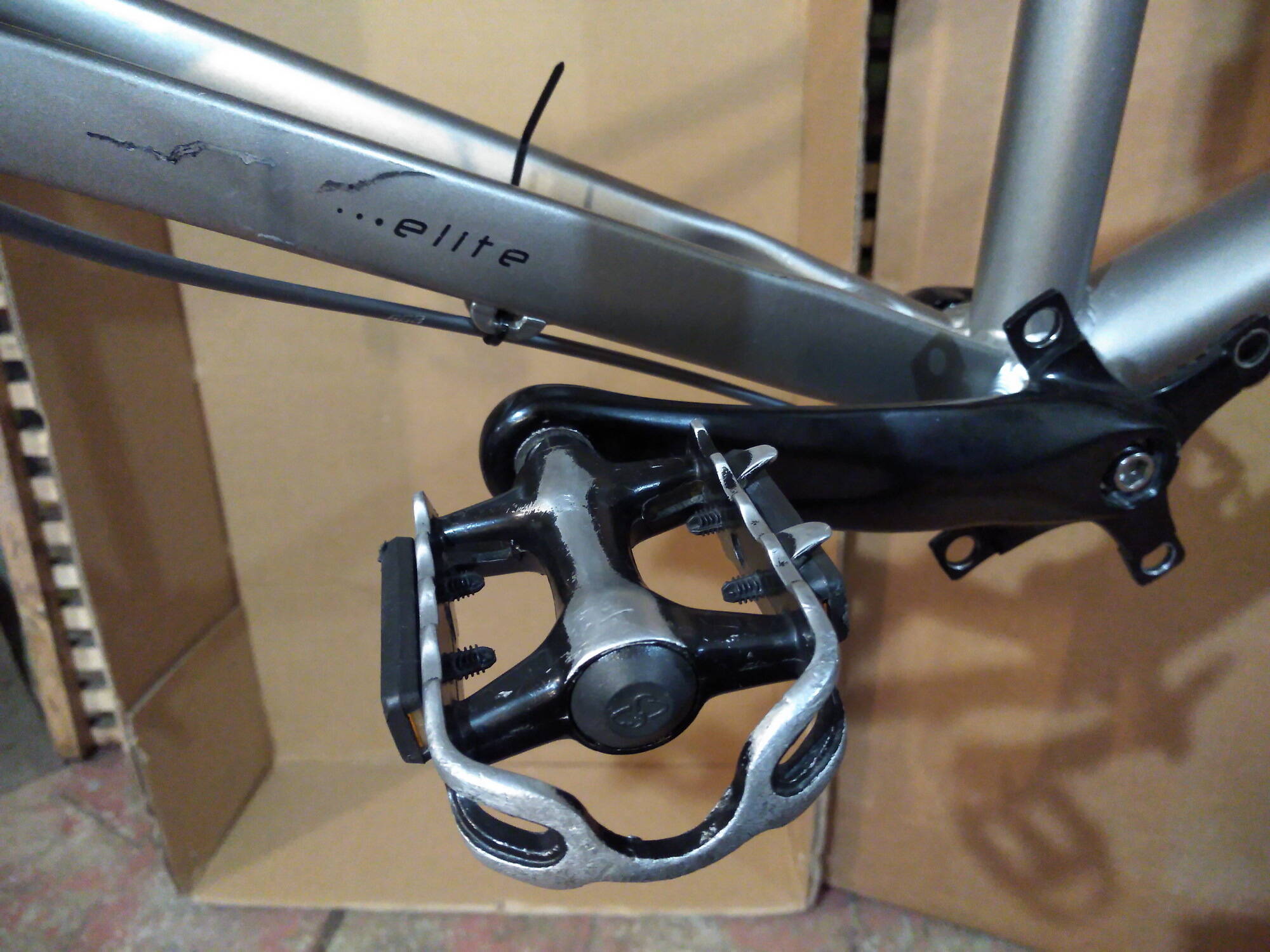

Педалі одразу відмив розібрав змастив та зібрав з регулюванням. По клейму на пластиковій заглушці визначив, що фірма Tersus. Візуально алюміній витертий, але формфактор та технічний стан мене покищо задовільнив.
IMG_20181209_1821091.jpg [ 795.4 КБ | Просмотров: 2574 ]

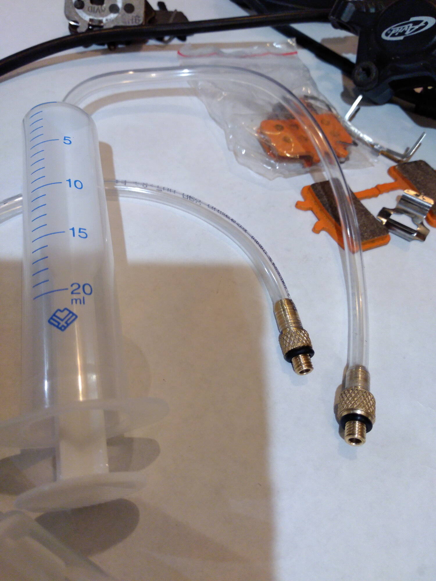

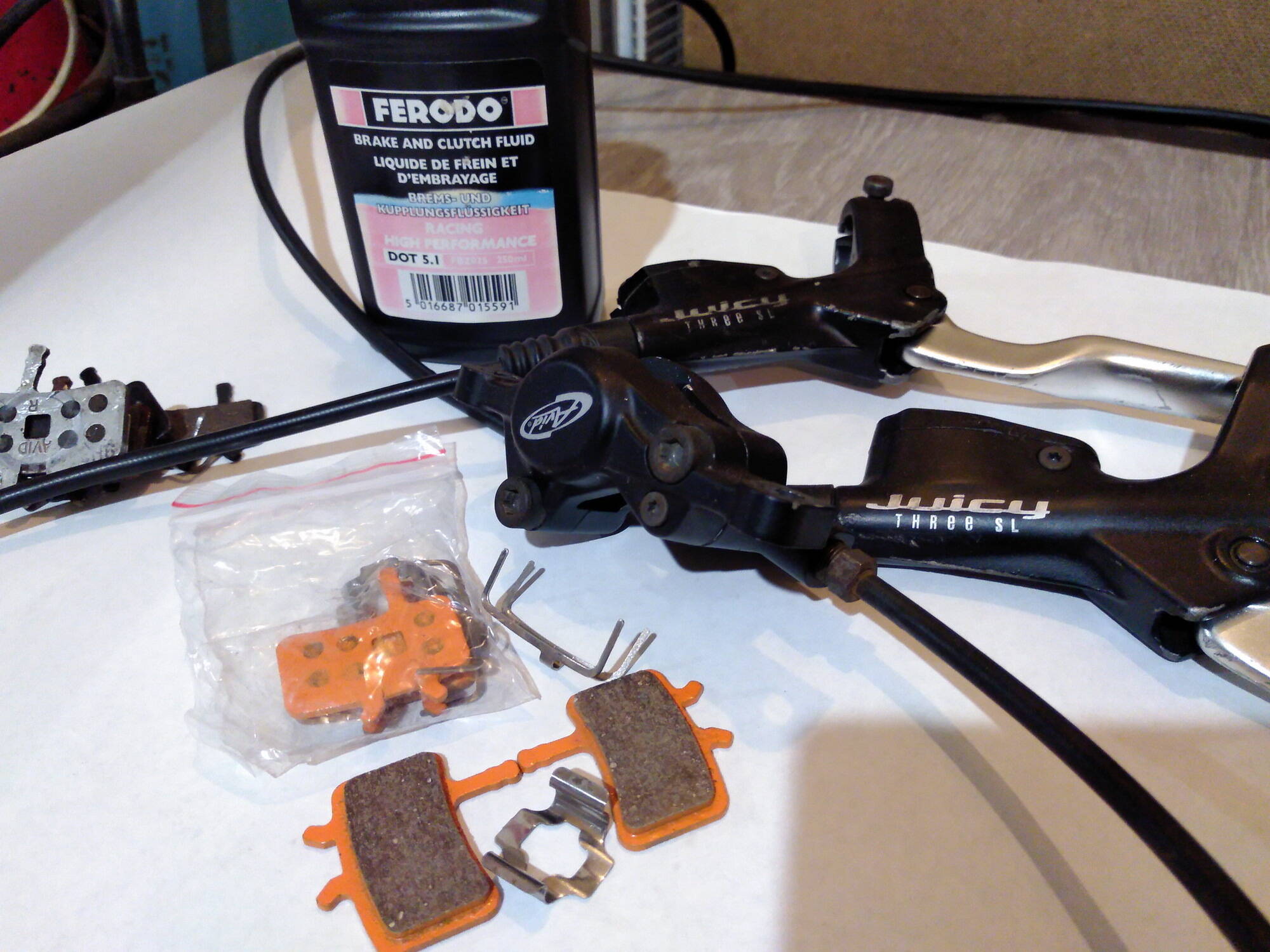

Гідравлічні гальма AVIDjuicy3 також розібрав, відмив та переглянув. Знос передніх колодок 50%, задніх 90%. Придбав рідину DOT5.1 та нові керамічні колодки. Виточив штуцерочки для пристрою прокачування гальм. Прокачаю пізніше.
IMG_20181209_1809429.jpg [ 881.21 КБ | Просмотров: 2574 ]
IMG_20181209_1810118.jpg [ 709.29 КБ | Просмотров: 2574 ]

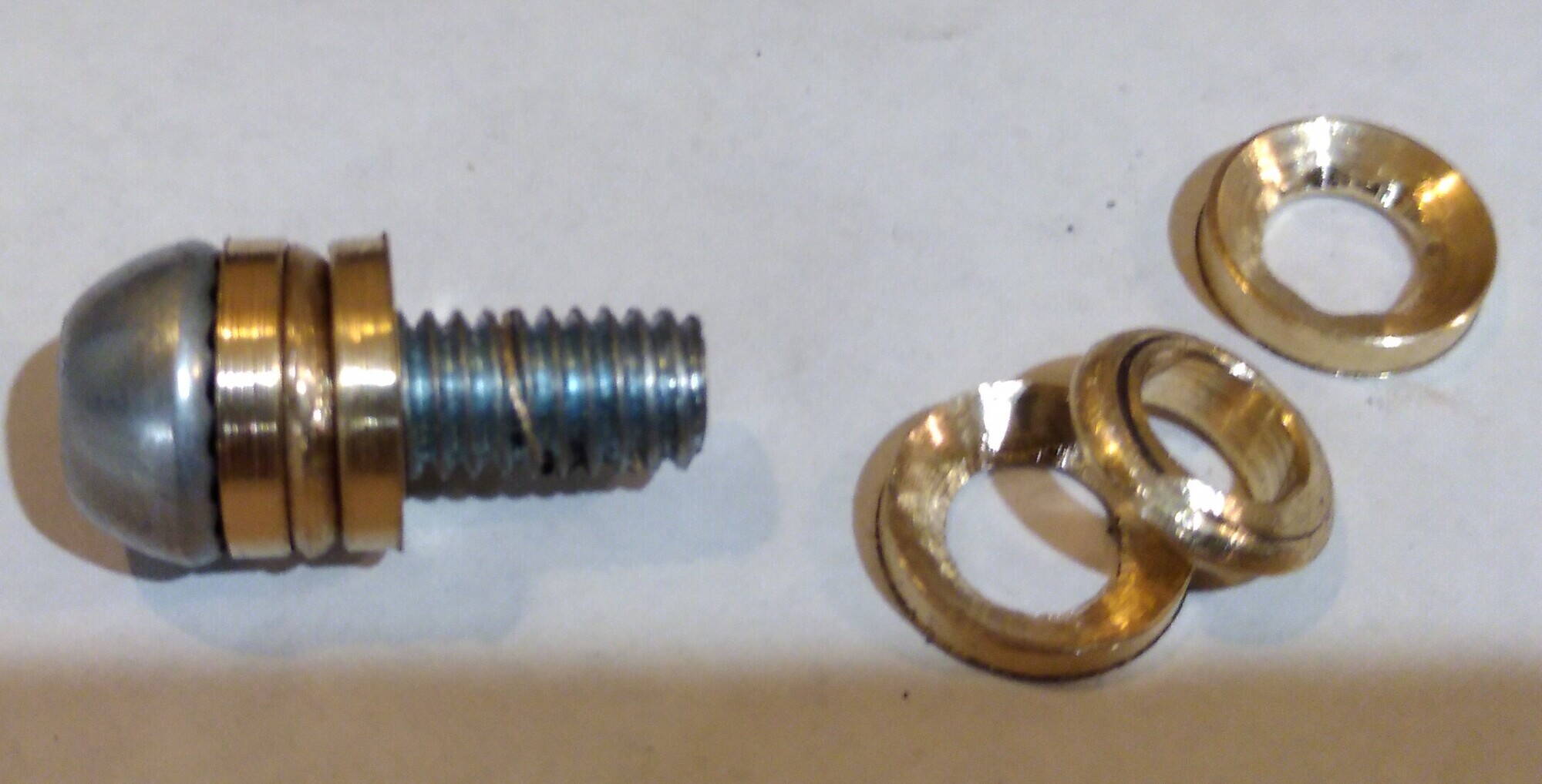

Крім того не знайшов та виточив самостійно регулюючі проставочні шайби. Болтів кріплення каліперів М6 38мм. покищо немає.

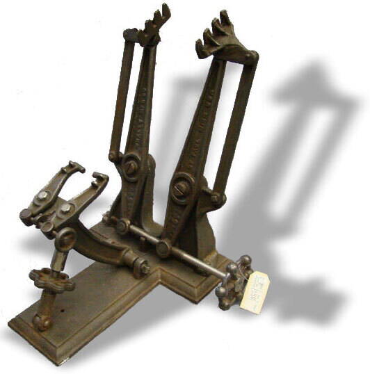

Ну а пока есть время- задумался о спицевании и балансировке колёс :) кто же ищет лёгких путей.
Понравился такой раритетный станок
truingstandAntiqueWhale_lg.jpg [ 39.22 КБ | Просмотров: 2548 ]
Возьму эту конструкцию за основу...... 5 часов работы СБ-ВС и есть заготовка:
IMG_20181209_1830596.jpg [ 1012.49 КБ | Просмотров: 2548 ]
Посмотрим, что получится.

Внушающий подход конечно :smile:
Правда многое можно сделать не настолько заморачиваясь. Регулировочные гайки взять от тормозных колодок вибрейков, колеса собрать непосредственно в раме и вилке, без станка. Размер колёс тоже не такое уж существенное дело.
Но интересно наблюдать, лучше так чем тяп-ляп как обычно :smile:
