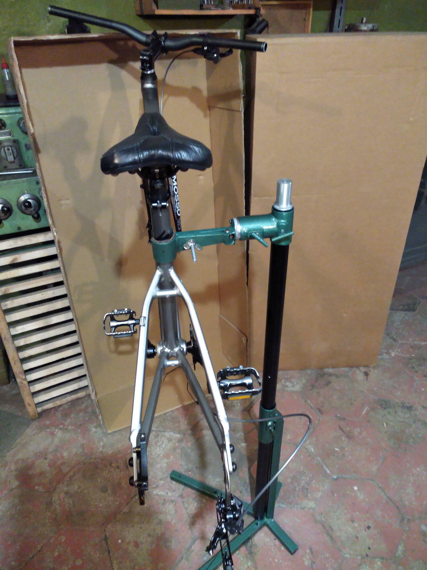

Отримавши раму, я зрозумів, що тримати її на підлозі, якось не по феншую....
Вирішив зробити підставку з того, що маю. Ось що вийшло:
IMG_20181209_1813506.jpg [ 862.64 КБ | Просмотров: 2592 ]
В основу підставки лягла алюмінієва труба (залишок від ліквідованого плоттера) та обрізки меблевого профіля, залишок корпусу автомобільного амортизатора.
Болгарка, токарка, сварка - полуавтомат, фарба. Конструкція не ідеальна, лапи не складаються, але легка, стійка, та дозволяє крутити раму,як зручно. Пізніше мабуть добавлю на центральну трубу невеличкий лоток для ключів, болтиків, шайбочок, щоб не кидати на підлогу.
Дещо забігаючи наперед, рама може кріпитись осьтак:
IMG_20181209_1823419.jpg [ 873.94 КБ | Просмотров: 2592 ]

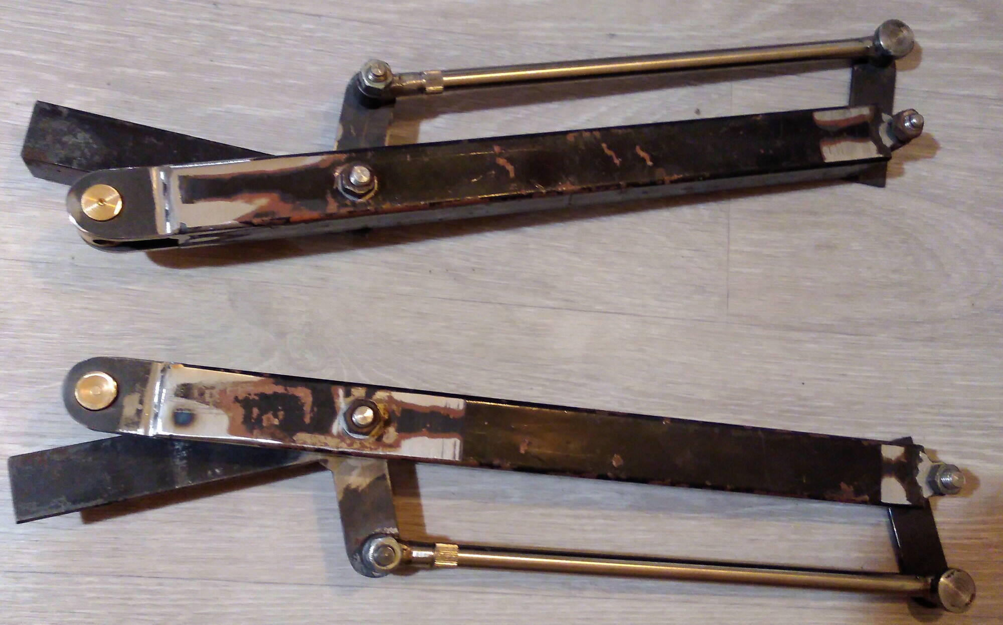

Далі на томуж OLX попалось оголошення про дерібан Specialized Rockhopper SL. Придивився я до задньої перекидки SLX (манетки вже не було),але ще були гідравлічні гальма, педалі, руль з виносом, сідло. Зійшлись в ціні, домовились про бонус у вигляді гріпсів, проставок на руль.....
Але не все так гарно вийшло, продавець з м. Виноградів Йосип Вінце (не раджу мати з ним справу) виявився дещо дерьмуватим. "забув" покласти до посилки гріпси, ротори гальм, шайби з болтами кріплення.... Крім того заявлене фото сідла по факту виявилось точно таким, тільки іншого кольору та в хлам драним. Усе "затаскане" , просто скинуте до ящику Нової Пошти, навіть не загорнуте (ну хоча б в стару газету). Зробив для себе висновок не мати справу з оголошеннями, де нечіткі фото та меньше довіряти незнайомим.
Як я писав раніше (viewtopic.php?f=19&t=438641&p=1984817#p1984817), задній перекидач мені не підійшов, я його продав, добавив грошенят та придбав такийже, тільки 10 швидкісний та головне що новий. Сідло обдер до пластмасового каркасу та перетягнув самостійно (основа - слої ватину, паралону та синтипону, що сформовані спеціальним меблевим клеем. Верх - натуральна шкіра). Зробив, аби зробити із залишків матеріалу, що були, хоча в запасі є нормальне вужче сідло. Подивимся як саморобне сідло себе покаже.
Підседельний штир подарував сосіду (у нього вело, це мабуть хоббі життя).
Педалі одразу відмив розібрав змастив та зібрав з регулюванням. По клейму на пластиковій заглушці визначив, що фірма Tersus. Візуально алюміній витертий, але формфактор та технічний стан мене покищо задовільнив.
IMG_20181209_1821091.jpg [ 795.4 КБ | Просмотров: 2581 ]

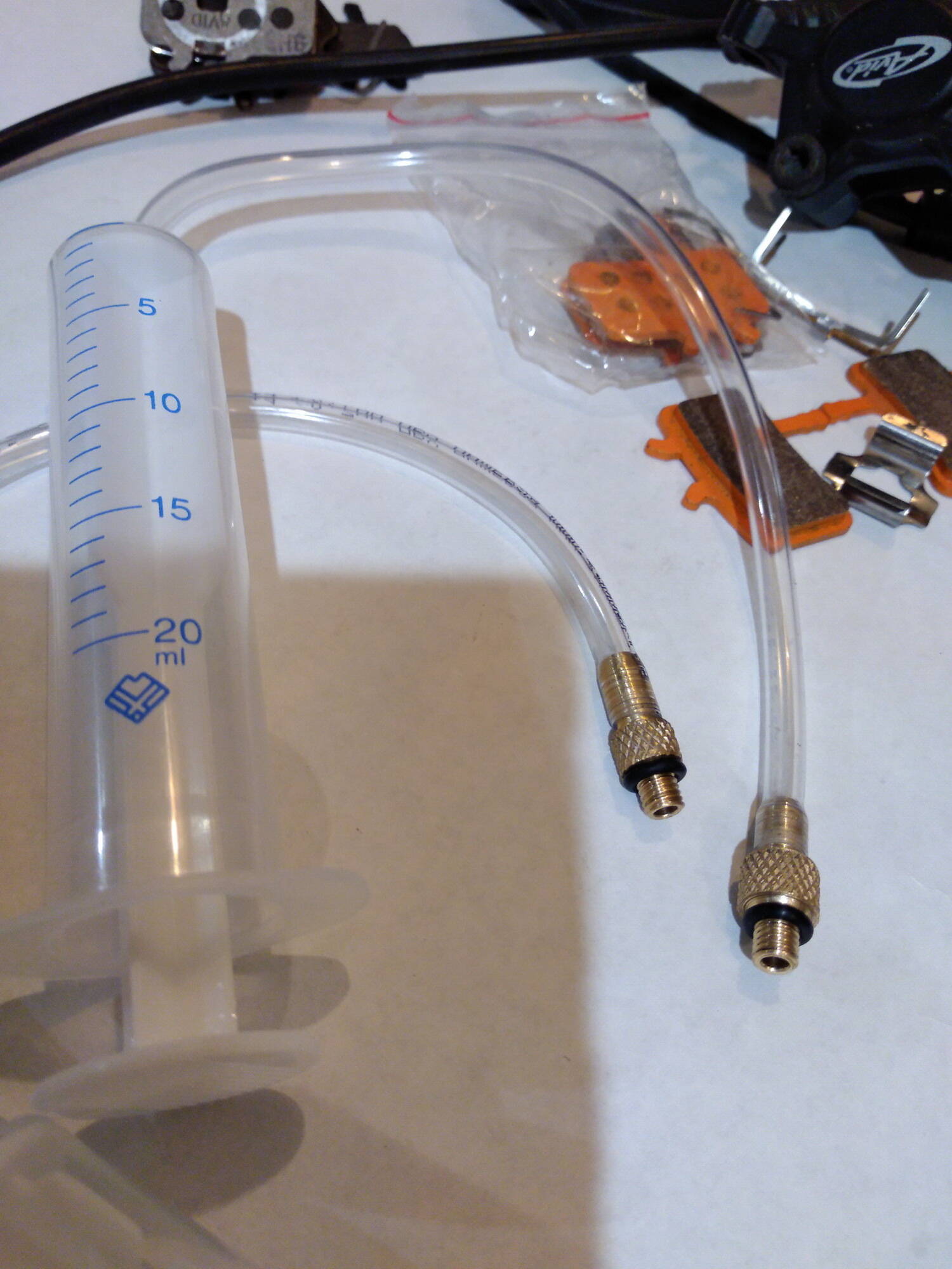

Гідравлічні гальма AVIDjuicy3 також розібрав, відмив та переглянув. Знос передніх колодок 50%, задніх 90%. Придбав рідину DOT5.1 та нові керамічні колодки. Виточив штуцерочки для пристрою прокачування гальм. Прокачаю пізніше.
IMG_20181209_1809429.jpg [ 881.21 КБ | Просмотров: 2581 ]
IMG_20181209_1810118.jpg [ 709.29 КБ | Просмотров: 2581 ]
Крім того не знайшов та виточив самостійно регулюючі проставочні шайби. Болтів кріплення каліперів М6 38мм. покищо немає.

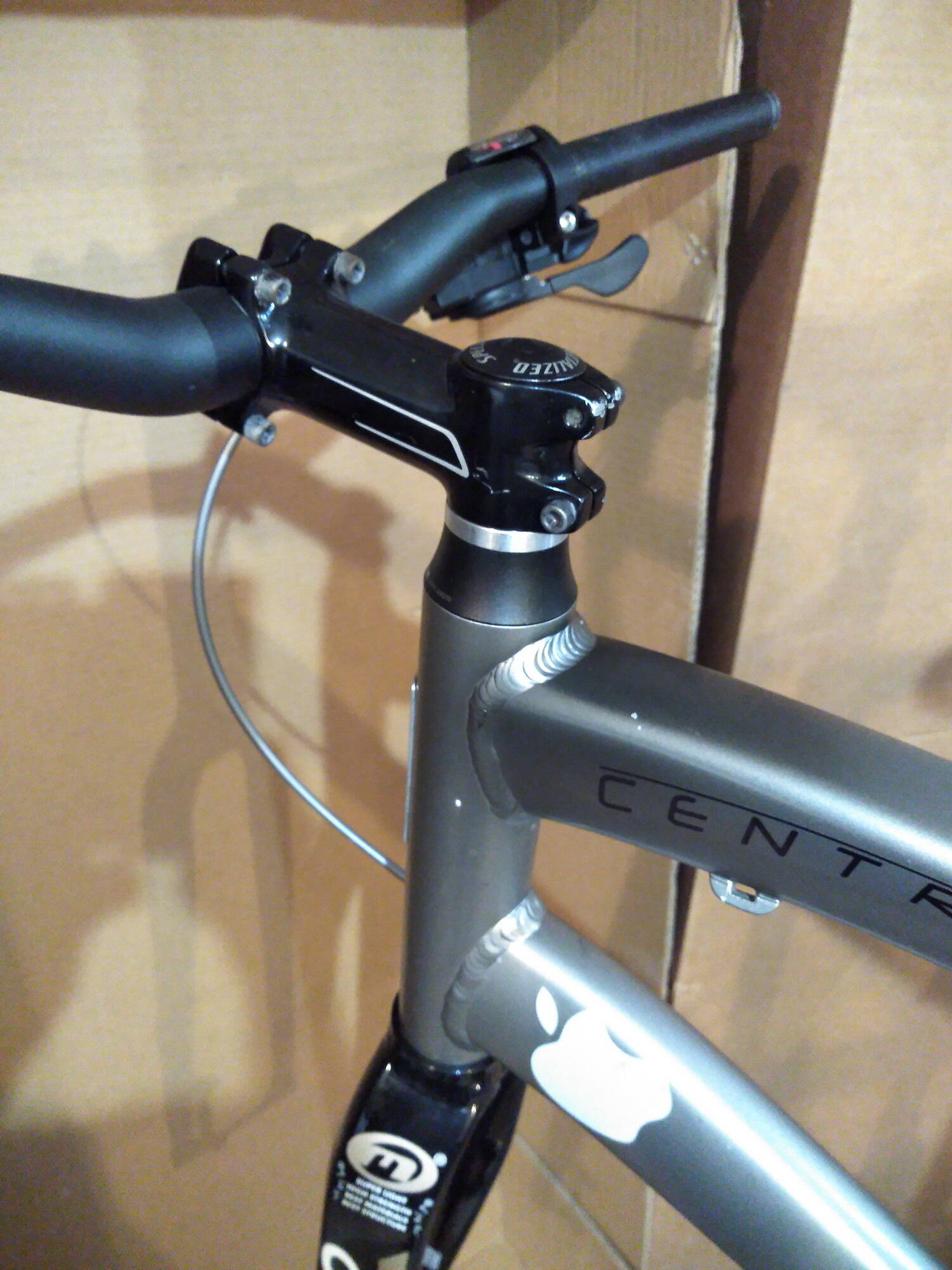

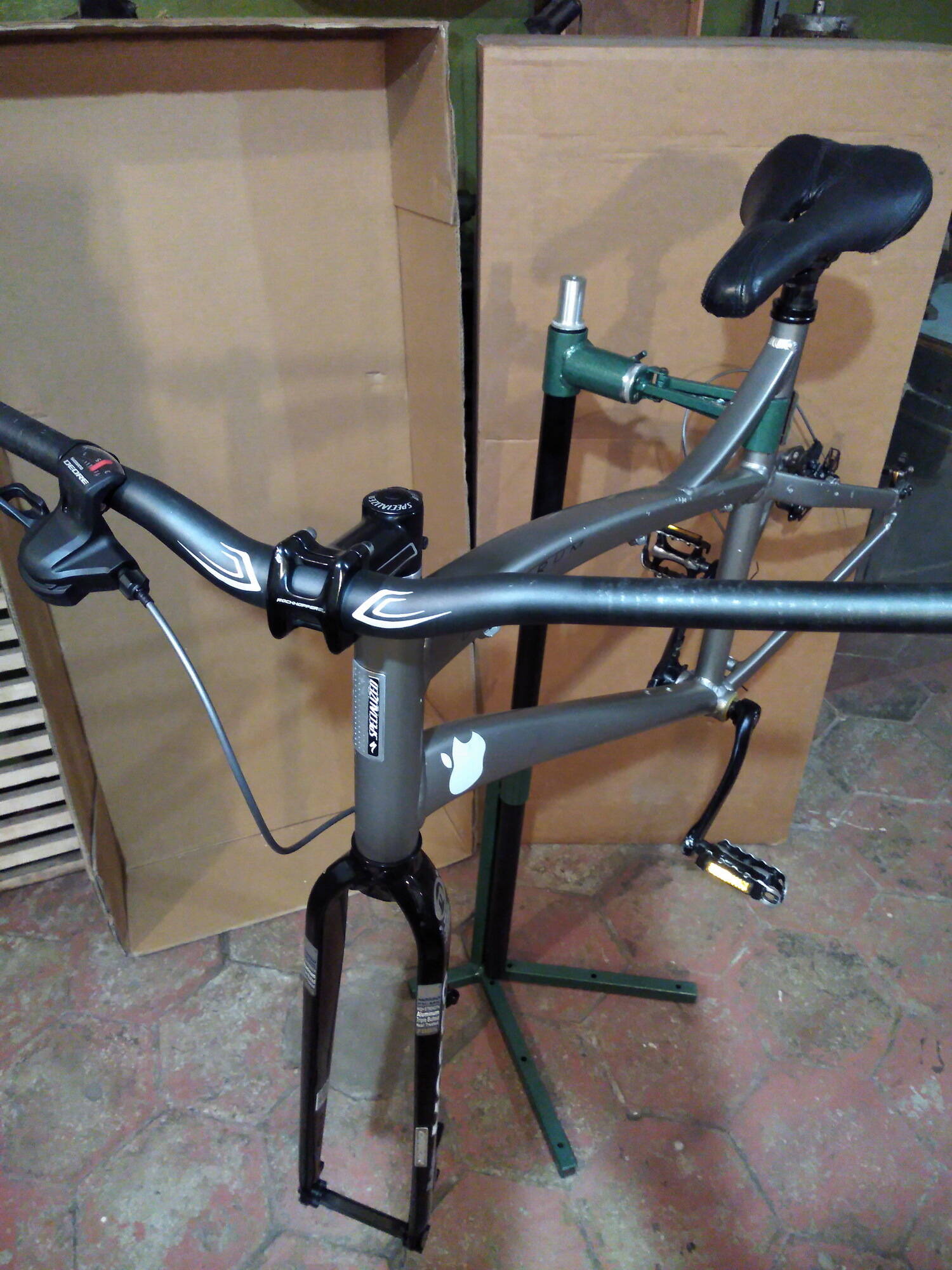

Робота дещо стала, тому придбав ригідну вилку M5 MOSSO (на OLX). Тут усе без несподіванок. Упаковка якісна. Монтаж на раму ніяких проблем не завдав. Якорь в шток придбав в веломагазині. В інтернеті є багато відео про установку якоря. Я зробив гібрідно - будівельна шпилька на затяжку та легеньке постукування киянкою. Якорь став рівненько. Конусне кільце під підшипник рульової на шток набив за допомогою виточеної із алюмінієвої труби проставки (якраз підійшла за діаметром). Шток не різав, виточив із алюмінію проставочне кільце 5мм. Затягнув підшипник поки шарики не почали похрустувати при обертанні та трохи попустив. Затягнув винос. Люфта немає крутиться легко. Дякую Олександру за комплектні та змащені рульові підшипники. Ось що вийшло:
IMG_20181209_1816253.jpg [ 880.12 КБ | Просмотров: 2571 ]
IMG_20181209_1817501.jpg [ 894.86 КБ | Просмотров: 2571 ]
