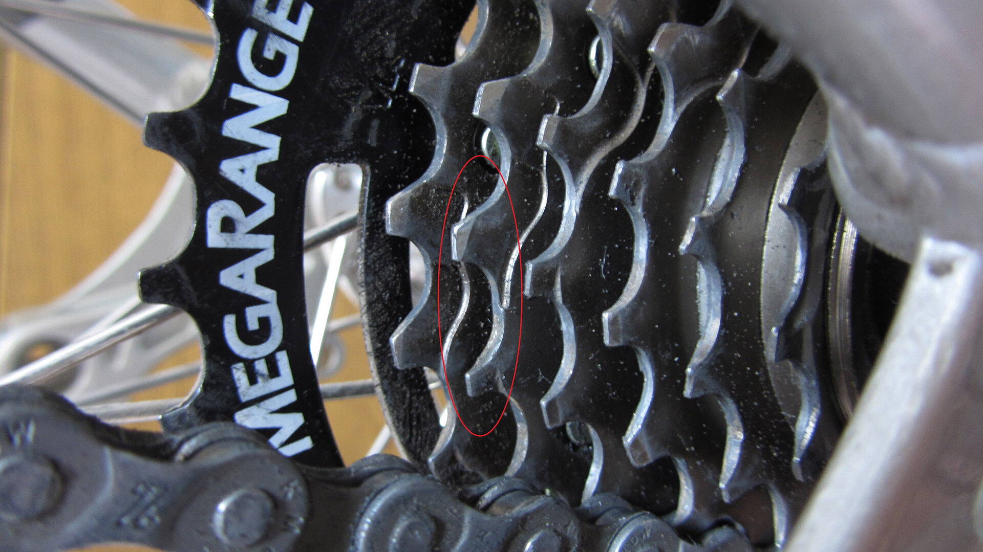

Заметил на своем велосипеде такую проблемку - при переключениях цепь не попадает четко в выемки "новой" звездочки, а некоторое время зависает роликами на вершинах зубьев, и только когда цепь полностью покинула "старую" звезду, она соскакивает с вершин и ложится правильно. Подскажите, в чем причина? Догадываюсь, что это может быть кассета, или цепь. А может неправильно настроенный переключатель?

Еще смутило, что на одной и той же звезде зубья могут иметь разный размер и форму. Это нормально?

Не всё уж так плохо, судя по видео. Для такой скорости вращения, переключатель работает нормально.
Цепь, судя по всему, новая? И звёздочки тоже? Тогда притрётся со временем. 10-20 часов работы под нагрузкой.

рубашку тросика, которая возле заднего переклюка надо сменить!
Цепь - судя по фото не смазана, ну и вообще на компонентах такого уровня не стоит заморачиваться идеальной четкостью работы, это может вызвать психоз.

VenomSRT а еще может быть погнут петух

VenomSRT
перенастрой дерейлер,отпусти тросик,проверь соосность роликов,настрой лимиты,закрепи тросик внатяг рукой,но не со всей силы,затем рогони по передачам подстраивая натяжение "крутилкой" на дерейлере, в 90% все устраняется если изначально весь драйв - трэйн правильный/стоковый,если не выходит с первого раза,отвлекись,выпей чаю )))
