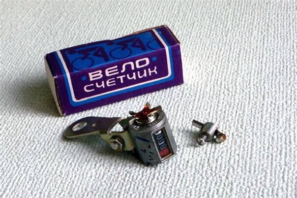

... дело именно в том, что следует всегда покупать велокомп только БЕЗ ПРОВОДА!!!
спидометр.jpg [ 79.93 КБ | Просмотров: 2094 ]
:D :wink:

...10 баллов по шкале пятибальной! :good:
