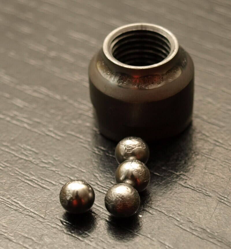

Подскажите, можно ли найти в продаже конуса с подшипниками для втулки PIVIT,
111222.jpg [ 145.49 КБ | Просмотров: 2996 ]
или можно брать любые что есть на барабане, похожего размера? Чашки на самой втулке в хорошем состоянии. Или всё же проще поменять втулку? В чем минусы втулок на промах?
Спасибо.

Купи "похожего размера" и спи спокойно... в смысле катайся :smile:

Спрашиваю так как не знаю можно ли так делать. Ведь размер подшипников может чуть отличаться, и это в свою очередь может повлиять на нагрузку для каждого подшипника. Например: если подшипники будут чуть меньше, то соответственно между ними появиться зазор, и втулка начнет люфтить..... Или оно конусом затеняться? Чуть большие подшипники со старого колеса поставить не получилось, они не дают вставить конус так чтоб подшипники ездили в определенном для них месте....

Не парься.
Ну будут шарики бешать не по центру беговой дорожки, а немного в стороне от центра, и что?
Погляди на свой конус - где шарики бегали? Отож!
Вот в чем можешь "не попасть", так это в длине конуса.
ЗЫ. При похоже за запчастями бери с собой старый конуса и ось - упростишь себе и продавцу задачу.

Бери на Барабане комплект Quando ось+конуса+пыльники.стоит около 25-30 грн.шарики(и их размер) подбери из старых запасов совковых(старьёвческий рынок,кладовка,дядя Толя) всё будет чотка!

осторожно. китайские и шиманячие конуса и оськи имеют немного разную резьбу. я однажды пытался совместить нонейм оську и шимано конуса. болт!

Нужно просто провести измерения шарика(диаметра) и купить такие же. Они стандартные. Обычно 5-6 мм. Только не нужно микрометром каждый шарик вымерять, как на некоторых ресурсах советуют. :-)

:cool: пробуйте думать иначе) поменять втулку ) это разобрать собрать колесо ) поменять конуса и шарики))) это чистые понты ) грн 20 отсилы и полчаса времени . 20 я наверное загнул))

Я заметил, что шарик входит в отверстие под эксцентрик, буквально как "по нему шито". Возьму втулку с собой, ей буду мерить.
На счет того что резьба разная уже заметил, конус китайский накрутился, но очень сильно люфтит не резьбе.
