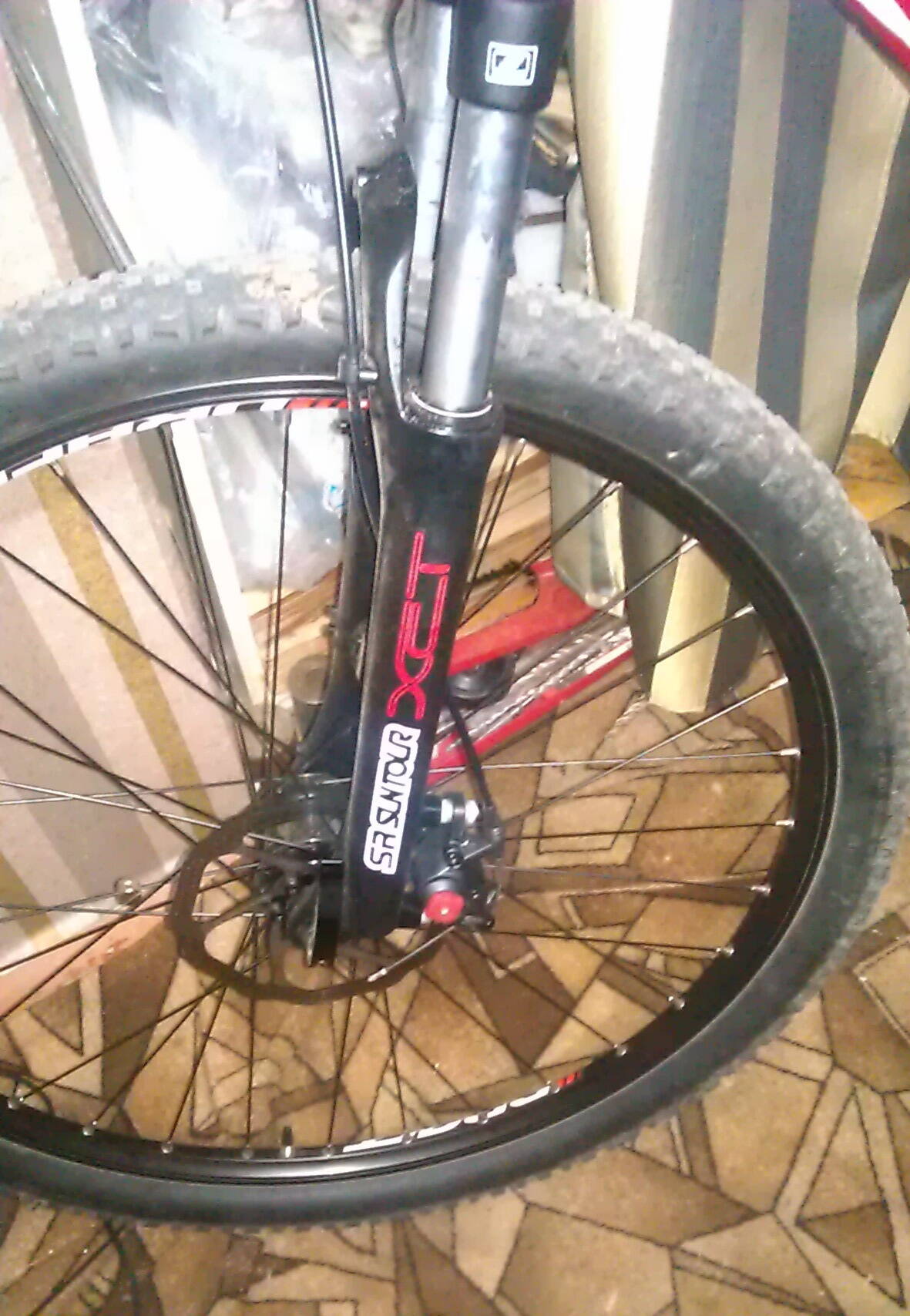

Поставил я сегодня новенькие bb7 + ротора авид Hs1, скажу так. Тормозами я доволен на все 100%, тормозят отлично, ручкой чувствую тормоз, при легком усилии они уже отвечают, не много добавил еще усилия и тормоза уже блокируют колесо. В общем я доволен :cool:
