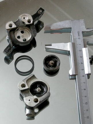

Разбирая и воочию разбираясь с устройством этой годравлики я удивился на сколько рабочие поршни больше толкающего поршня в ручке. Причем их (рабочих поршней) ДВА!!! При этом у самой тормозной ручки длина рычага, тоже усиление самасшедшее!!!
Решил короче посчитать, примерно....
DSCN036122_resize.jpg [ 56.93 КБ | Просмотров: 2152 ]
DSCN03632_resize.jpg [ 89.63 КБ | Просмотров: 2148 ]

- диаметр толкающего поршня где-то 7мм S1= 3,14 * 3,5(2) = 38,5 мм кв.
- диаметр рабочего - 24мм S2= 3,14 * 12(2) = 452 мм кв.
- их 2 S3 = S2*2 = 904 мм кв.
коэффициент усиления равен Ку1 = 904/38,5 = примерно 25
а такжке рычаг на ручке.
А = 90 мм
Б = 18 мм
Ку2 = 90/18 = 5
Последний раз редактировалось Сергей 888 06.01.2010 18:09, всего редактировалось 2 раз(а).
СообщениеДобавлено: 05.01.2010 14:57
Сообщения: 225
Зарегистрирован:21.04.2008
иСПРАВИЛ
Результирующий коэффициент усиления равен
Ку1*Ку2 = 25*5 = 125 !!!!!
Инженеры круты!!!
Последний раз редактировалось Сергей 888 06.01.2010 18:10, всего редактировалось 2 раз(а).

сергей
1 кв см=100 кв мм, у тебя площадь одного поршнявышла 1800 кв мм, тоесть 18 кв см-примерно площадь большей грани спичичного коробка, но площадь поршня в несколько раз меньше площади грани спичичного коробка (даже на глаз)
проверь расчеты и измерения, где то закралась ошибка!)
То не дірки в асфальті - то дихає родючий український чорнозем.
Цени олдскул, Вася, и не ведись на моду.
СообщениеДобавлено: 05.01.2010 20:47
Сообщения: 928
Город: kharkiv
Зарегистрирован:30.07.2009
да, кстати, вот и ошибка: - диаметр рабочего - 24мм S2= 3,14 * 24(2) = 1808,5 мм кв.
возводишь в квадрат диаметр а не радиус))
коэф усиления получится в 4 раза меньше, а если учесть что к торм. ручке прикладываешь усилие примерно посередине, а не к самому ее краю, то в целых 8 раз!)

я к краю! ;-)
торможу одним пальцем.
а насчет диаметра - да.
Последний раз редактировалось Сергей 888 06.01.2010 18:46, всего редактировалось 1 раз.
