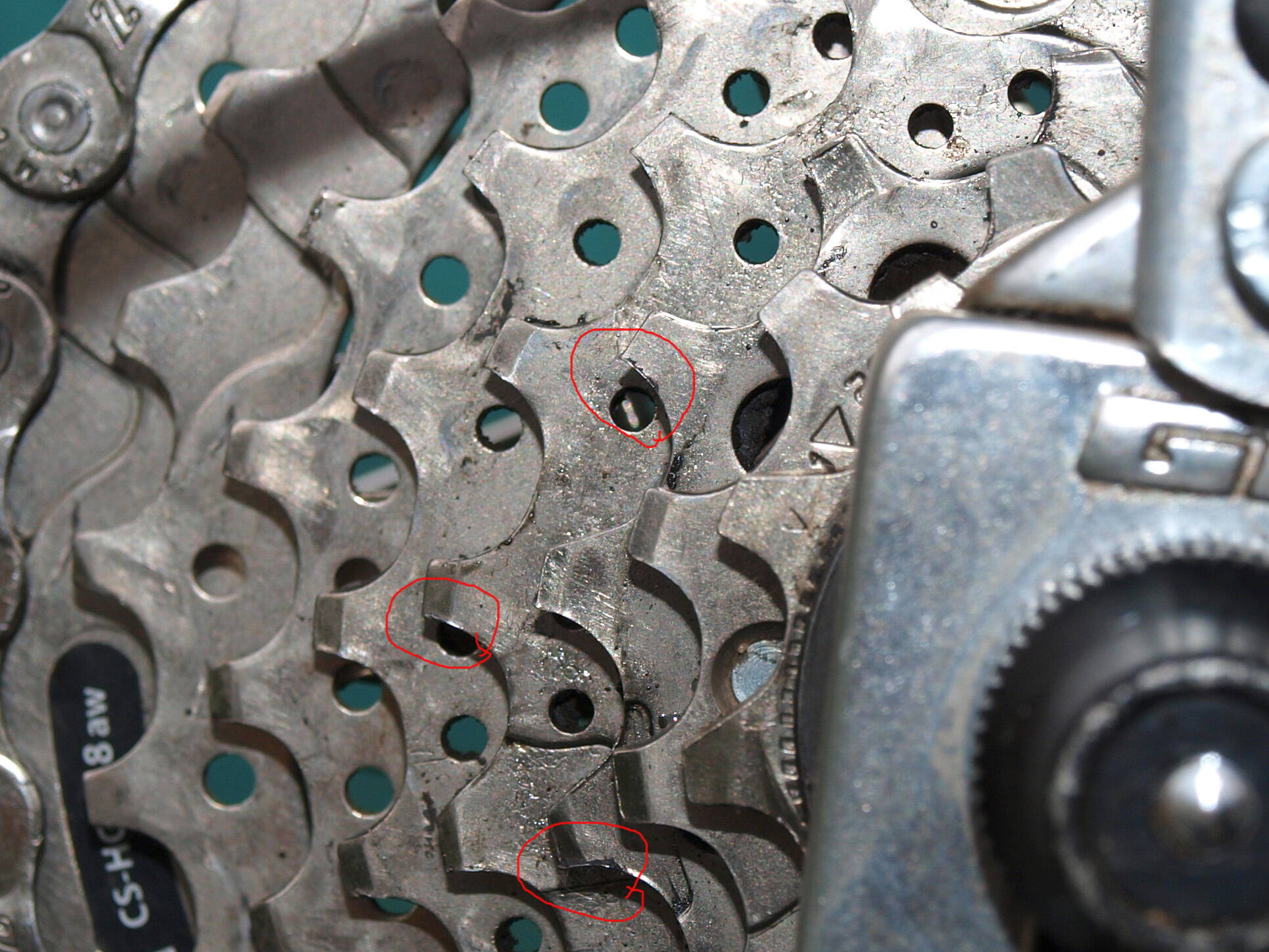

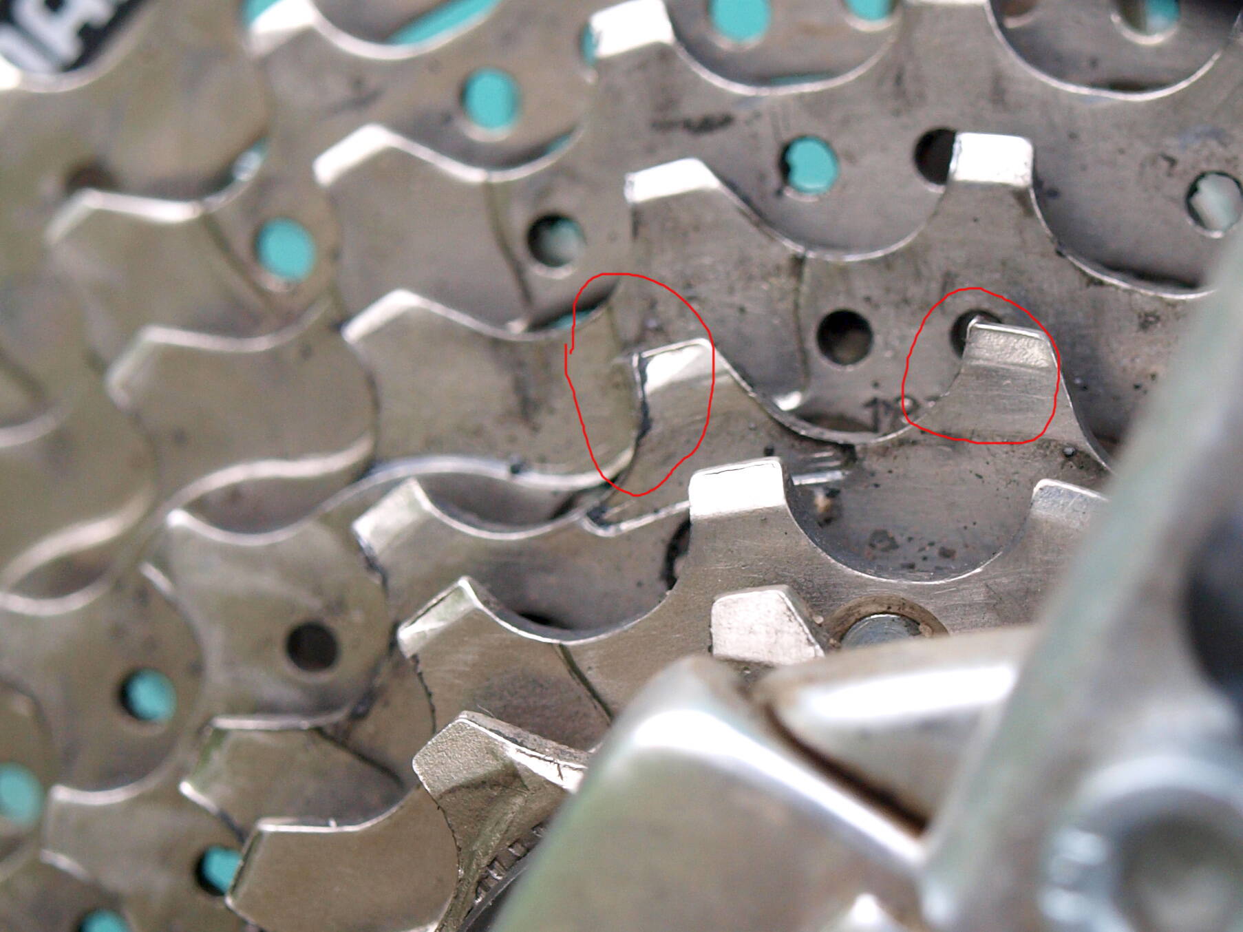

Чистил систему и заметил износ кассеты на моих часто используемых 2ух звездах, все остальные звездочки в идеале.
Кассета эта
http://velopuls.com.ua/product/kasseta- ... 1-8-acera/
проша 2170км, при этом имею 2 цепи кмс х8 и меняю их каждые 1000км.
Цепи в идеальном состоянии, замерял совсем недавно, мою смазываю регулярно.
Насколько критичен износ? Цепи не проскакивают, переключения идеальные. Не совсем хочется убить всю трансмиссию.
Спасибо.

СообщениеДобавлено: 28.08.2014 13:32
Сообщения: 8381
Город: Харьков, ХГ
Зарегистрирован:01.11.2006
Хм... надо было показать свои зубцы... я даже порезался, а 2 зубца вообще перестали существовать.
Вообще сильный износ убивает всё, но если шатуны, кассета и цепь на убой - то оно катается до победного конца, пока не начнется разваливаться цепь и проскакивать на всех звездах ) И то потом подкидываешь цепь и еще катаешь. Меня остановил только полный износ кассеты, когда на каждой звезде недоставало минимум одного-двух зубцов ))
СообщениеДобавлено: 28.08.2014 13:57
Сообщения: 1023
Город: пос. Новая Покровка
Зарегистрирован:17.06.2009
Трансмиссия полностью новая, поэтому убить 2 цепи и систему из за одной звездочки нехотелось бы, вот и спрашиваю на сколько критичен этот износ, думаю катать так дальше но тщательнее следить за износом цепи, начнет тянутся на замену кассету.

СообщениеДобавлено: 28.08.2014 13:59

Конкретно на фото пробег около тысячи. Новая цепь может немного скакать, но потом притрется.

Вопросы к топикстартеру:
- Вы хотите поставить новую цепь?
- Вы хотите дальше катать на старых цепях?
- Как могут быть цепи "Цепи в идеальном состоянии" после 1000км!?
- Что вы поставили после 2000км, Б.У. первую цепь?
Растяжение цепей перед заменой в студию!
интернет вам в помощь http://www.vinbike.com.ua/forums/index.php?topic=3256.0
Первыми умирают "любимые" звёзды на кассете
По фото всё ещё не так страшно
Да, всё не вечно в этом мире! Цепи и касеты тоже
Звёзды кассеты и системы убивает цепь, ищите ответ там
!!!Кассету менять только вместе с цепью!!!
Старая цепь быстро убьёт кассету

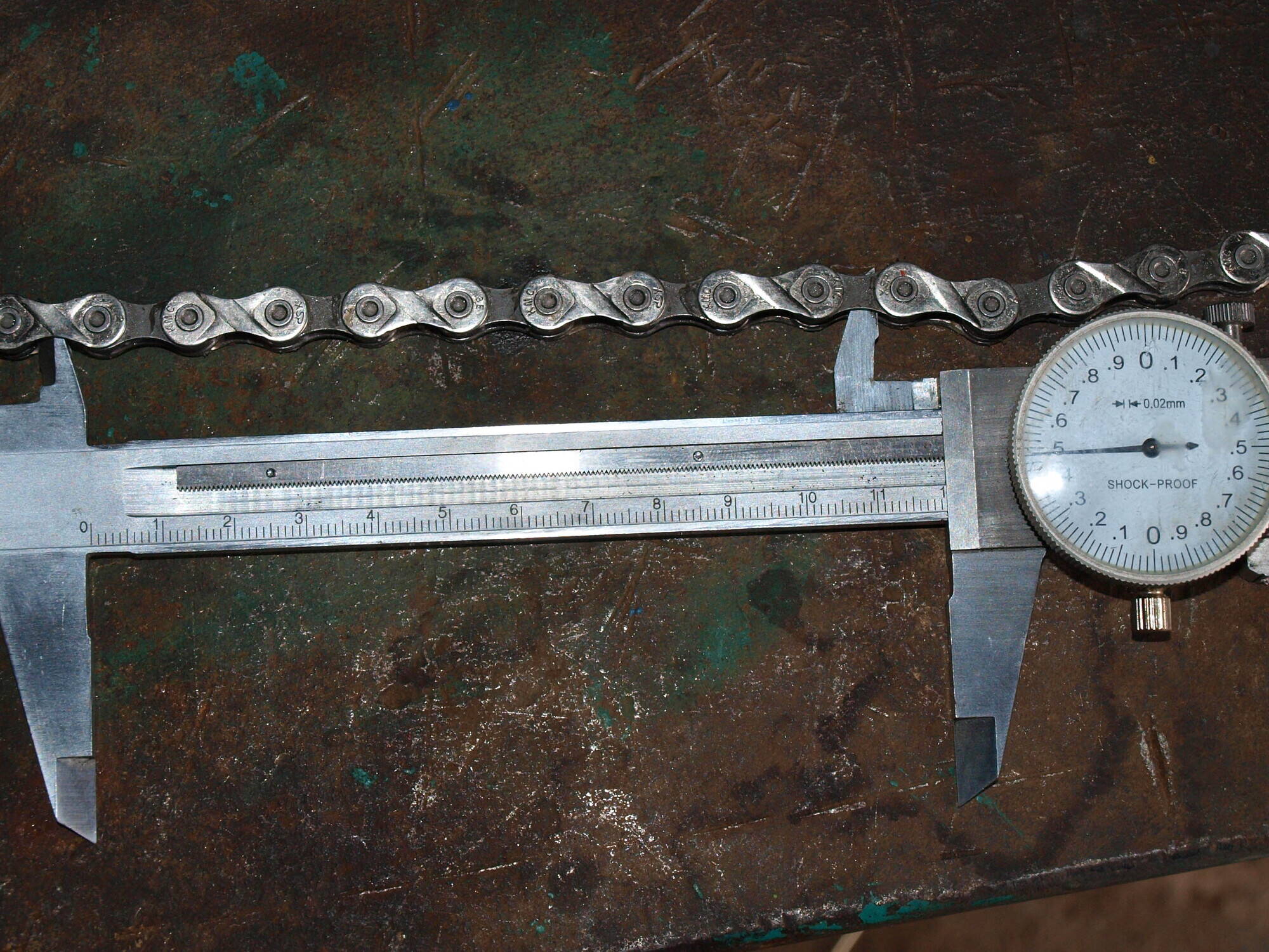

ДА, после 2000 поставил цепь первую, которая уже тоже прошла 1000км и была снята.
Измерил Вашим способом, до этого мерял в веломагазине спец инструментом.
Результат 119,5 кмс Х8, и 119,8 кмс Z8.
Ездить буду еще на этих цепях.

цепь мерять вроде надо длину 24 сегментов ( 25 ) 304,8 - цепь новая, 304,8-306,4 - цепь в норме, 306,4-307,9 - изношенная, 307,9 и более - цепь менять. Менять цепки луче 200-300 км пробега и использовать смазку к которой не липнет пыль и грязь с избытком. И будет счастье. Сам использую много кмс цепей пробег двух за 1500 км и купил ещё новых две всё катает в норме

Новая цепь 119,6мм
Ваша цепь лучше чем новая?!
Меряйте ещё прикладывая разумное усилие
Может 120,5?
Это больше было бы похоже на правду
Что сказали в магазине 0,75%?
Было бы сухо взял бы штангель и подъехал к вам, посмотреть на такое чудо природы

Если поднапрячся на штангель то 119,6 можно выжать, в магазине сказали новая цепь, я сказал 1000 прошла, это х8, она по дороже, z8 119,8-119,9 можно выдавить, но штангель жалко :twisted:

Меряли перед снятием/варкой?
Ваша касета говорит, что цепи растянуты
