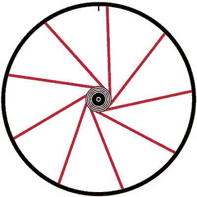

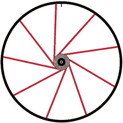

sergomortinelli
На первой картинке со стороны фрихаба внутренние спицы направлены по часовой стрелке, а по схеме Шелдона - против. Хотел разобраться. Можешь прояснить? Может более подробную книгу по сборке колес порекомендуешь?
СообщениеДобавлено: 27.01.2010 01:40
Сообщения: 40
Город: Шостка
Возраст: 55
Зарегистрирован:25.11.2007
В чем отличие?
Комментарий к файлу: Так на фото
wheel2.jpg [ 43.31 КБ | Просмотров: 2000 ]
Комментарий к файлу: Так у Шелдона
wheel1.jpg [ 43.87 КБ | Просмотров: 2000 ]

Свои колесы предпочитаю собирать так, как на самой первой картинке (не по Шелдоновски) из соображений - если цепь заскочет между звездами и спицами, то она не будет заклиниваться и резать спицы. Хотя спицы там у меня все равно какие то покоцанные, хоть на моей памяти и ниразу не слетала на ходу цепь (с настройкой ограничителей Ш и Л все нормуль). Мистика какая-то :evil:

Марей писал(а):
sergomortinelli
каюсь не досмотрел . Ну кто то собрал не по Шелдону, а по своему. У шелдона написано все хорошо. .Что тебя смущает то ? чей то неправильный сбор? ну захотелось так или ошибся ) откуда ваще картина ? :) первые я вобще собирал как попало)) и ниче ездили . Седня вот дополнил методику обмера спиц. Калькулятор правильный есть на сумском форуме) проверил на бумаге , вот а чтоб провести правильно измерения меряем обод по тому краю откуда выходит головка .Потом вставляем головку и меряем на сколько она возвышается над ободом . Меряем всю головку и отнимаем высоту возвышения результат умноженный на 2 прибавляем к вымеренному диаметру обода. Считать будет точнее не придумаешь .

По Шелдону, батенька, по Шелдону Брауну...
Насчет по или против часовой - и так и так делал и разницы не обнаружил.
