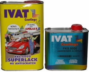

http://www.vait.ua/products/2k-akrilovy ... 0-05l.html
2К акриловый лак Ivat HS Antiscratch KKL.5000 (1л) + отвердитель FK9.5000 (0,5л) хороший ли это лак?
как им пользоваться и что стоит ожидать.
Металлик покрытый лаком выглядит красиво :smile: .
Если покрасить багажник покрашенный матовой черной краской, то будет глянец.
Глянцевый лак - если покроется микроцарапинами то будет каким-то белесым, матовая поверхность более демократична. Но матовый лак стоит много дороже :sad: .
